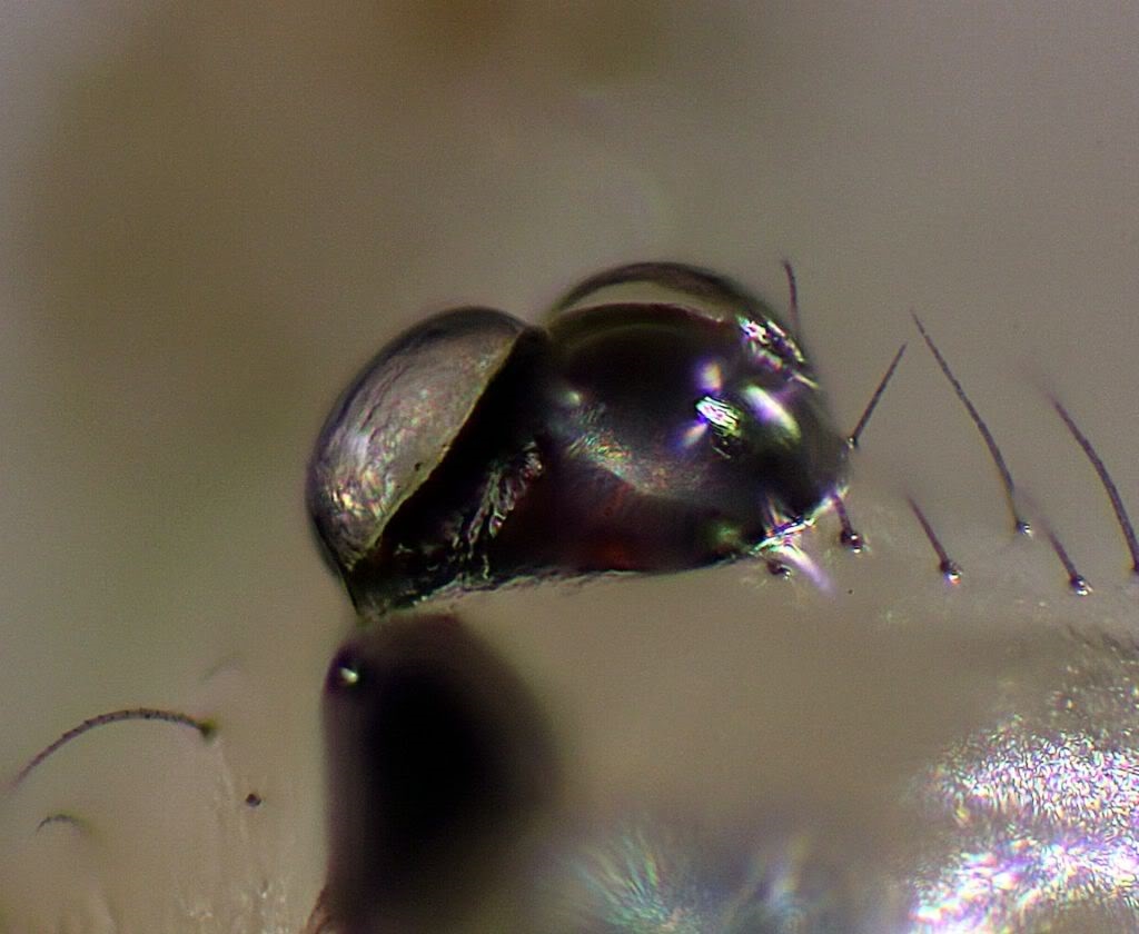

Ich bin gerade am testen und habe mit einem 8er Epiplan im Auflicht ein paar Aufnahmen gemacht.
Es handelt sich um über 90 Bilder mit HF gestackt.
Beim ersten Bild sieht man das linke Auge schräg von unten. Das zweite Bild wurde von Photobucket nicht übernommen. Ich arbeite daran.

HDD
Das ist die Frontalansicht, so wie sie Einem anschauen würde bevor das Licht ausgeht ...

Starke Fotos!
(die Dame (?) sollte nur vielleicht mal Augenbrauen zupfen ;) ;D)
Mila
Hallo Horst-Dieter
Starker Ausschnitt, das zweite Bild gefällt mir besonders. Was mir aber bei den Haaren und beim 2. Bild beim mittleren Sinnesorgan auffällt, Du hast Probleme mit dem Stacking. Ist als Tipp & nicht als Kritik gemeint, ich kenne solche Probleme auch aus eigener Erfahrung ...

Hast Du eine Größenordnung für den Augendurchmesser? Müssen ja Winzlinge sein, bei der Vergrößerung?

Ganz herzlichen Dank für Euer Feedback. Da ich (noch) zur arbeitenden Bevölkerung gehöre kann ich Euch jetzt erst antworten.
Das Auge der Spinne hat einen Durchmesser von 200my, mit einem Messokular ermittelt.
@Gerhard : Das Problem mit dem Stacken ist mir erstmals bei diesen Versuchen aufgefallen. Ich habe einen Bereich von etwas über
einem Millimeter erfasst und zwar in Schritten von 0,005 mm also 5 my. Ich vermute das ist zu eng gestackt, weil sich grosse Bereiche des vorhergehenden Bildes überlappen und immer wieder mitgerechnet werden. Aber sicher bin ich mir da nicht. Dazu habe ich zu wenig
Erfahrung mit dem Stacken. Es sind noch einige Versuche notwendig bis ich alles ermittelt habe und deshalb bin ich für jeden Tipp dankbar.
Bei meinen bisherigen Aufnahmen habe ich nur so um die 20 Aufnahmen gestackt. Hier waren es über 80.
Ich kann mit meiner neuen Anordnung auf 2 my exakt wiederholbar einstellen. Was das für eine Stabilität erfordert wird jeder wissen, der sich     in der Mechanik und Messtechnik auskennt.
