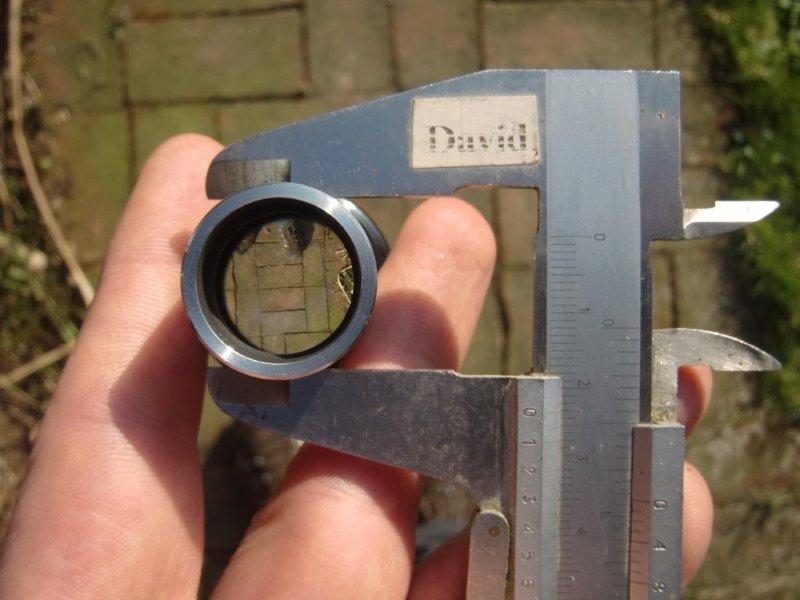

ohne mich groß im Vorfeld zu informieren, habe ich mir ein Schnäppchen gekauft. Ein Olympus CHB. Nun bin ich auf der Suche nach einer passenden Kamera, die ich anstelle eines der beiden Okulare in den Tubus setzen möchte.
Zu meinem Erstaunen misst der Durchmesser des Okulares aber innen nur 18mm. Alle Kameras, die ich finde, weisen aber Maße wie 23,5mm oder größer auf. Habe ich mir da einen Sonderling zugelegt?

Hier die gewünschten Bilder:
Zu sehen ist was ich wo vermessen habe.

Na ja, aber Du misst doch unten wo sich das Oku verjüngt. Oben müssten das 23,2 mm sein. Ich  habe gerade nochmal kurz in der Mikrofibel http://www.mikroskopie-muenchen.de/fibeldown.html und im Netz geforscht. Olympus war zwar gelegentlich für eine Überraschung gut, aber Okulare mit Steckdurchmesser 18mm (nicht zu verwechseln mit Sehfeld!!) habe ich nirgends gefunden.

Richtig, Bernhard,
dort habe ich gemessen, in der Annahme, das die Kamera auch dort hinein versenkt wird. Ergo in meiner Auslegung das entscheidende Maß.
Oben hat das Okular einen Durchmesser von 21mm.

Mark
... so wies aussieht, liest Du die Schieblehre falsch ab.
Du mußt an der "Null" am unteren Schieber ablesen, dann stimmen auch die 23.2mm ;-)

Mattes.
Treffer, versenkt!
Danke Mark
