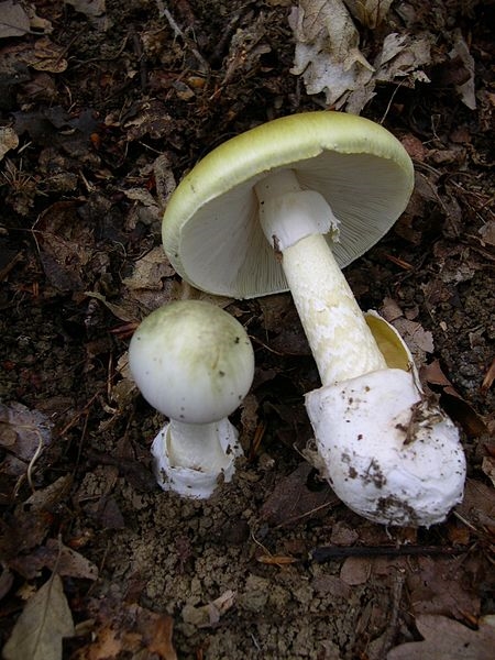

Die Knollenblätterpilze werden sehr oft mit den Champignons verwechselt, besonders die blasseren Arten. Allerdings sind die Lamellen der Knollenblätterpilze immer weiss und nie rosa bzw rötlich-lila.
Ausserdem haben die Knollenblätterpilze an der Basis des Fusses die namensgebende knollenartige Verdickung. Schönes Bild in Wikipedia:

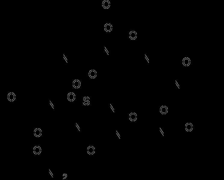

Chemisch sind dies zyklische Polypeptide, d.h. ringförmigen Verbindungen von Aminosäuren. Besonders lebertoxisch ist z.B. das a-Amanitin, dessen Strukturformel in Wikipedia angegeben ist:

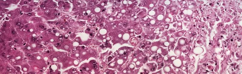

Der Pathologe (z. B. unser lieber Florian) sieht bei der Autopsie eine weiche, gelbe Leber (daher bezeichnet man das Bild auch als "akute gelbe Leberdystrophie"). Das unten gezeigte mikroskopische Bild aus der Humanpathologie zeigt einen Schnitt durch die Leber eines Patienten, der die Vergiftung leider nicht überlebt hat...
Histologisch kommt es nach wenigen Tagen zur Zerstörung von mehr oder weniger Lebergewebe. Bleibt noch genügend Lebergewebe übrig, kann die Leber sich recht gut regenerieren, andernfalls hilft nur noch die - oftmals leider so kurzfristig nicht mehr darstellbare - Lebertransplantation.
Von meinen diversen anderen Beiträgen sollten Bilder der gesunden Leber ja noch bekannt sein. Es ist interessant, diese mal mit dem hier gezeigten Befund zu vergleichen.
Man sieht im Bild von links nach rechts zunehmende Zeichen der Gewebezerstörung.
Links ist die Lebergewebearchitektur noch recht gut im Groben erhalten und die Kerne noch gut strukturiert, allerdings sieht man (besonders in dem hochaufgelösten Bild) auch hier bereits ein scholliges Cytoplasma, welches Zeichen einer schweren Zellfunktionsstörung ist.
In der Mitte des Bildes ist das Zellplasma bereits stark vakuolisiert als Zeichen fortschreitender Zellnekrose.
Im rechten Bereich sind bereits keine Zellen mehr zu erkennen, sie sind schon zu Detritus zerfallen.

Leitz Orthoplan, Pl Apo 63/1.40, Moticam 2300, Mosaik mit Microsoft Image Composite Editor.
