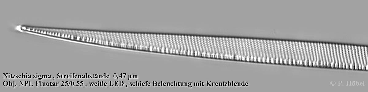

zu Ihrem Beitrag im alten Forum noch die kleine Ergänzung.
Es muß auch nicht immer mir Wasser Glycerin oder Öl immergiert werden, wenn es darauf ankommt die Auflösung zu steigern. Thema ist schon abgedroschen, aber gerade bei Angaben über die benötigte Apertur bei Testdiatomeen kann ich nur raten die Werte kritisch zu betrachten. Für die Nitzschia sigma (nach Göke) mit Aperturangabe von 0,85 kann ich dazu ein Beispiel liefern.
http://www.mikroskopie-ph.de/Nitzschia-sigma-NPL25.jpg

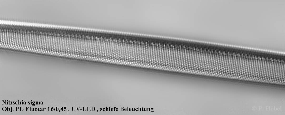

Nachtrag
noch ein Extrembeispiel zur Apertur / Beleuchtung :
http://www.mikroskopie-ph.de/Nitzschia-sigma-PL16.jpg
Das Bild ist verkleinert und komprimiert und ohne verzweifelte Suche, findet man sehr gut die Streifen mit unter 0,5 µm und es ist noch weit mehr drin !
Ich kenne die Argumente gegen die schiefe Beleuchtung, aber bevor jemand mit Öl panscht, so ist es doch bestimmt leichter die Beleuchtungstechnik zu erforschen.  ;)

Hallo Herr Höbel,
bei meinen damaligen Versuchen wurde bewusst ganz normales Durchlicht-Hellfeld verwendet, schon allein der besseren Reproduzierbarkeit wegen. Und – was in diesem Zusammenhang vielleicht wichtig ist – die Angaben über die notwendigen Aperturen zur Auflösung diverser Test-Diatomeen habe ich nicht nach der Literatur, sondern nach meinen eigenen Beobachtungen gemacht.
Aber (Zitat): ,,... bevor jemand mit Öl panscht, so ist es doch bestimmt leichter die Beleuchtungstechnik zu erforschen." Damit haben Sie unwidersprochen recht!
