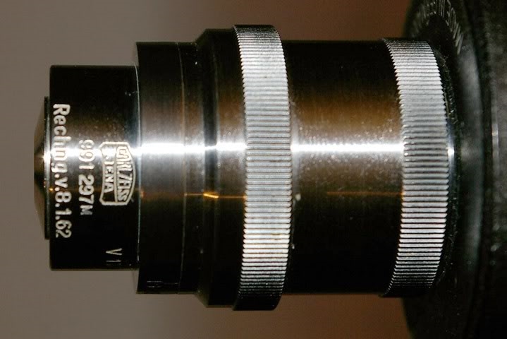

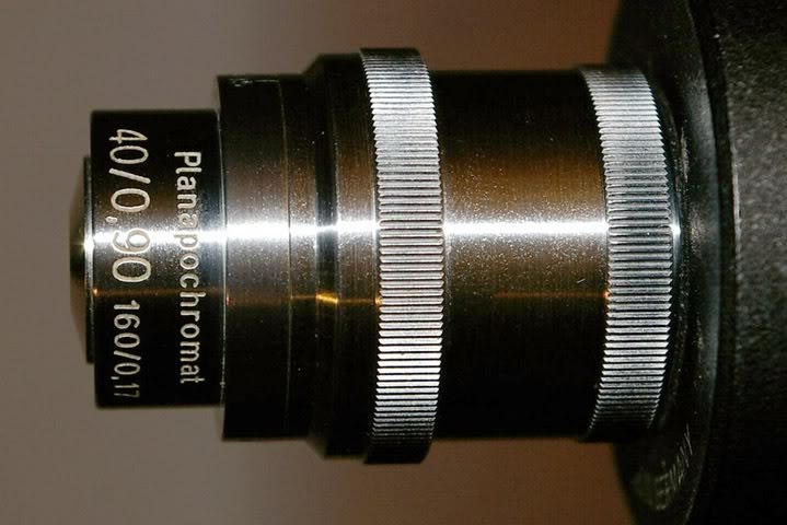

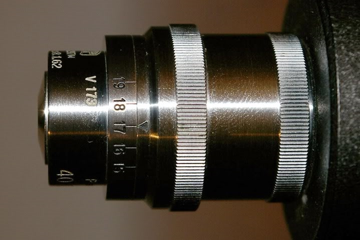

Hallo Holger,
von Zeiss Jena gab es zumindest mal einen Prototypen, der aber laut Zeiss Archiv nicht in Serie gegangen ist. Es handelt sich um ein Planapochromat 40/0,90/160/0,17 mit Deckglaskorrektur 0,15 - 0,19.
Gruß Kay
