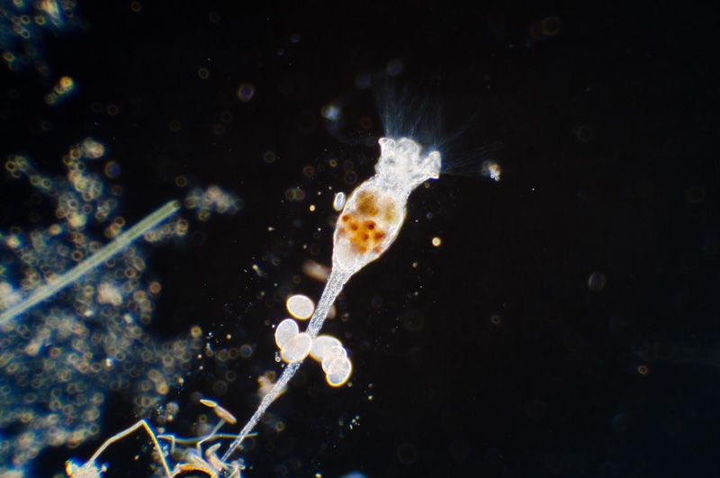

Eine Nacktamöbe am Ortholux mit Heine-Kondensor fotografiert
Begonnen von A. Büschlen, März 09, 2011, 10:37:19 VORMITTAG
A. Büschlen
Hallo

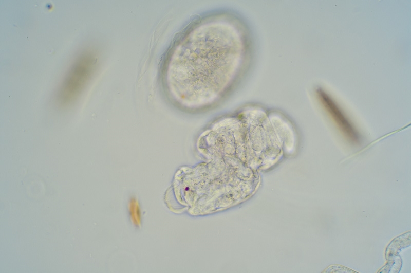

zur Zeit benötigen wir an unserer Schule grosse Mengen Euglenen, Pantoffeltierchen und Amöben im Bio-Unterricht.
Diese Einzeller züchten wir selber oder beziehen sie aus Zuchten.
Hier zwei Bilder einer Nacktamöbe am Leitz Ortholux ausgerüstet mit Heine-Kondensor fotografiert.
Gruss Arnold Büschlen

Absolut genial und komfortabel ist für mich das stufenlose wechseln von einem Kontrastverfahren in das andere. Mit einem feinen Finger-Dreh lässt sich dieser Kondensor vertikal bewegen. Besonderes bei Objekten mit einer strukturierten Oberfläche kommen dann auch feinste Details zum Vorschein dies vor allem in den Übergängen wenn die Bilder einem Ergebnis der schiefen Beleuchtung oder gar dem DIC ähneln.
