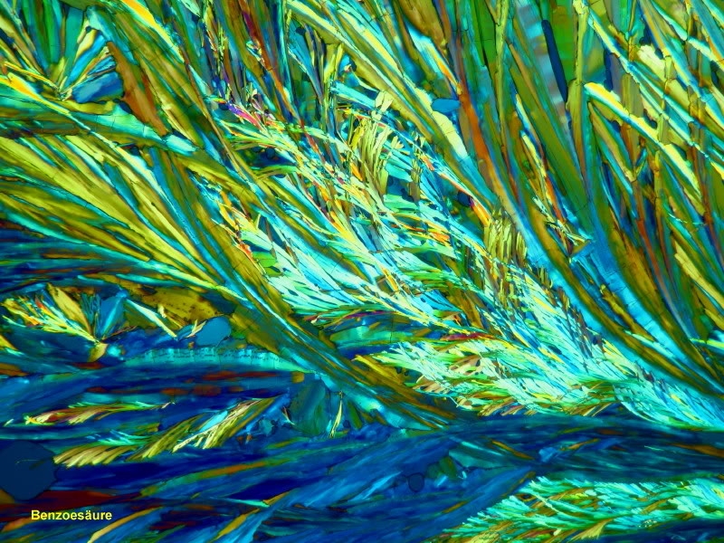

Hallo
hier das Beispiel einer Kristallisation aus der Schmelze. Wenn die Schmelze auskristallisiert, dann behindern sich die einzelnen Kristallite im freien Wachstum, weil ja kein Lösemittel als Medium dazwischen ist. Dennoch gibt es viele Beispiele, wo doch schön ausgebildete Kristalle aus der Schmelze entstehen. Aber die Chance zum freien Wachstum ist aus einer Lösung eben größer.

Hallo Frank,
ich dachte ich muss nur in die Kiste greifen, aber so oft gemacht und dann doch immer wieder verschenkt. Aber es geht ja schnell: Vanillin F 81° könnte bei Dir passen. Siehe nächsten Beitrag!
Im geschmolzenen Zustand auf das Deckglas drücken, damit die Schichtdicke einen Gradienten bekommt.
