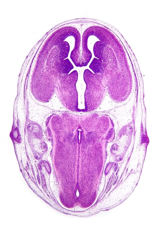

nun möchte ich erste Einblicke in meine Schnittserie durch einen Mäuseembryo (der Block ist auch von Ronald Schulte) geben.
Leider bin ich nur bis zum Kiefergelenk gekommen, es waren doch zu viele interessante Strukturen, die ich nicht verwerfen wollte.
So habe ich bisher ganze 16 Ebenen geschnitten, nur einige möchte ich hier zeigen.
Ich habe hier "mal eben" eine Übersicht mit einigen Schnitten zusammengestellt.
Geschnitten wie sonst auch am Leica Rotationsmikrotom, 3µm, Paraffinschnitte mit Einmalklinge und nach Kühlung bei -25°C.
Vorgestreckt im kalten Wasser, anschließend bei ca. 45°C mit Eiweißglycerin (+ aqua dest) + Thymolkristall.
Gefärbt H.-E. und eingedeckt in Cytoseal. Das Schriftband habe ich mit dem p-touch 2480 angefertigt (inkl. Software am PC).
Erstmal in der Übersicht die OTs: (Canon Eos 450d)
Die Übersichtsaufnahmen musste ich diesmal leider mit einem 1x Plan Übersichtsobjektiv machen, mein 2,5x ist kaputt.
Diese Fotos sind nicht 1:1 aus dem OT oben, sondern auch von anderen Präparaten.
Sämtliche Fotos passten in 1 Gesichtsfeld der Kamera, ich  musste also nichts zusammenpuzzeln.
Interessante Strukturen wären: Augen, Innenohren, Stammhirn-> später Rückenmark (unten im Bild), Conchae (Nasenmuscheln), Sehnerv, Augenmuskeln, Beginn der Rippen.
- Augen: Kann man gut erkennen
- Innenohren: Auf Bild 5, 6, und 7 gut zu sehen, paarig ziemlich in der Mitte. In Bild 6 und 7 haben beide 2 "Löcher" die auffallen.
- Stammhirn-> Rückenmark: Unten in der Mitte der Bilder, wird kleiner und ist in der unteren Reihe nur als Querschnitt klein getroffen.
- Conchae: 7, 8, 9-> Astartig verzweigtes Gebilde ganz oben im Bild, in der Mitte das Nasenseptum
- Augennerv: 7-> Geht von den beiden Augen nach unten schräg ab
- Augenmuskeln: 7-> "über" und "unter" dem Sehnerv
- Beginn der Rippen: Ab 5 relativ gut unten im Bild zu sehen, auf beiden Seiten angeordnete "Stäbchen"

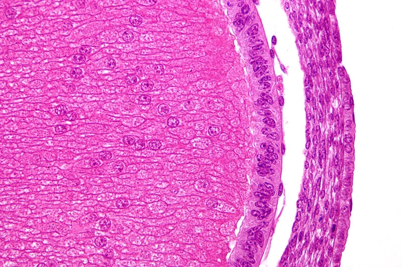

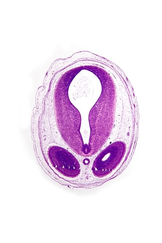

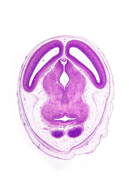

In diesem Präparat sieht man schön die beiden Augen angeschnitten, mit Sehnerv und Augenmuskeln. (Mit Photoshop CS4 zusammengesetzt)
Hier erkennt man schon die Spitzenqualität der Fixierung (danke an Ronald Schulte, der Block ist klasse!) (auch mit CS4 zusammengesetzt)
Hier erst recht, sehr schön erhalten. Ich denke, das Auge befindet sich noch in der Entwicklung. Näheres zu dem Präparat und diesen
Bildern muss ich noch heraussuchen. Aber aus ästhetischen Gründen wollte ich einige Fotos schonmal zeigen.
Oben in der Mitte ist auch das zentrale Blutgefäß zu sehen, dessen Ausläufer auf der Retina angeschnitten sind (vor allem quer) und auf der
relativ homogenen, zellkernfreien Schicht liegen. (Ausschnitt aus Bild darüber)
Die vielen dunklen Punkte müssten Mitosen sein (haben oft eine Schrumpfungslakune -hell- um den sehr heterochromatischen Zellkern), wer findet sie *g*?

Hier nun die großen Bilder. Es ist noch nichts beschriftet, da werde ich mich am Wochenende mal ransetzen und vielleicht
noch ein paar mehr Präparate färben (noch mehr Ebenen).
Nochmal andere Ausschnitte:
"Rückenmark". Ob es sich hier schon um das Rückenmark handelt, weiß ich nicht. Jedenfalls sind Abgänge von Spinalnerven zu sehen, rechts
und links die Knubbel sind die Spinalganglien. Die großen, dunklen Zellen die Ganglienzellen. Es sind Zellleiber, deren Fortsätze zum Einen
in das Rückenmark laufen, zum Anderen z.B. in die Haut als sensible Endigungen. Sie sind pseudounipolar.
Nochmal das Auge... Eine Übersicht (großes Bild auf meiner Homepage) und eine Vergrößerung von Kornea und Linse.
Groß: "link zum großen Bild http://dittmayer.com/Auge2.jpg"
Schön ist wieder die A. (Arteria) centralis retinae zu sehen, im Sehnerv. Näheres gibt es bei Wikipedia. Sie versorgt die inneren Anteile der Netzhaut.
Die Retina ist wohl noch nicht ausgebildet, den typischen Aufbau kann ich dort jedenfalls nicht erkennen. Wenigstens die vielen Axone im Str. (Stratum) neurofibrarum sind zu sehen. Sie fällt als relativ homogene, etwas hellere eosinophile (rosa) Schicht auf (Fortsetzung des Sehnervs). Es sind die Axone der Ganglienzellen. In dieser Schicht verlaufen auch die großen Blutgefäße der Retina, die von der A. centralis retinae abgehen.
