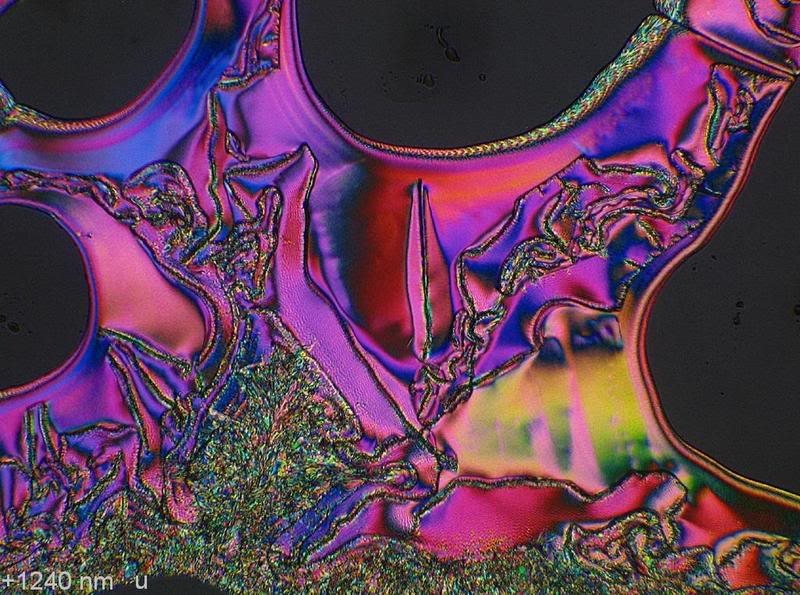

Hallo Zusammen,
Nach 3 Versuchen habe ich was vorzeigbares hinbekommen.
Versuch 1 ist verbrannt (Braun geworden)
Versuch 2 ist nicht kristallisiert
Versuch 3 zunächst auch nicht. Da die Kristalle aber wirklich schön langsam geschmolzen sind und das Resultat sehr durchsichtig war (Deckglas ist einfach abgefallen  ::) ) hab ich die Oberfläche mit einem Messer angeritzt. Daraufhin konnte ich zugucken wie sich die "Verletzung" fortgesetzt hat.
Dunkelfeldbilder, Objektiv 10x / 20x
Der "Bogen" unten im bild kommt durch den Kratzer mit dem messer.
Viele Grüße Vasco

Hallo Vasco!
Meines Errachtens ist Ascorbinsäure gänzlich ungeeignet, um ein Schmelzpräparat zu machen. Ich habe Vitamin C immer in Wasser aufgelöst und dann einen oder mehrere Tropfen dieser Lösung auf dem Objektträger verdunsten lassen. Man kann auch mehrwere Konzentrationen versuchen. Anschliessend habe ich die auskristallisierte Ascorbinsäure mit einem niedrigen Objektiv etwa 4x (ohne Deckglas) betrachtet und fotografiert. Falls es ein besseres "Rezept" gibt, wäre ich interessiert es zu erfahren!
Franz
Ascorbinsäure ist durchaus für die Schmelze geeignet, aber die Kristalle wachsen erst nach einiger Zeit, d.h. "unterkühlte Schmelze":
