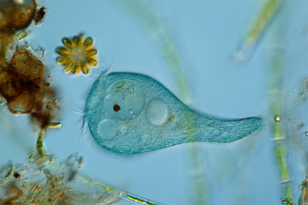

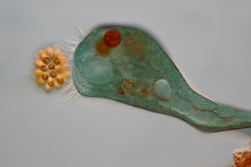

Hallo allerseits,
zur Zeit untersuche ich einige Wasserproben aus einem Hochmoor.
Darin habe ich dieses blaue Trompetentierchen entdeckt.
Wer das Trompetentierchen in Bewegung sehen möchte, kann sich hier einen kleinen Film anschauen:
http://www.mikro-foto.de/blaues-trompetentierchen.html
Viel Vergnügen beim Anschauen.
Herzliche Grüße Frank Fox

Hallo Frank,
jeder, der das Tierchen schon mal selbst gesehen hat, kennt die blaue, namensgebende Farbe.
Die kommt hier bei Deinen Bildern aber fast nicht zum Vorschein,
weil der DIC alles bläut.
Kannst Du bitte noch ein wenig am Weißabgleich drehen ?
Frank Fox
Hallo Gerd,
die DIC von Zeiss Jena stellt den Hintergrund des Präparates auch ohne
Hilfsobjekt blau dar.
Das scheint an der Pol-Einrichtung zu liegen.
Bei den gezeigten Fotos stand der Weißabgleich auf Automatik (oder Blitz) und entspricht auch dem
"gesehenen" Bild durch's Okular.
Durch Anpassung der Tonwertkurve und Kontrasterhöhung wird das Blau noch verstärkt.
Ich werde heute Abend mal ein Foto einstellen, bei dem ich den Weißabgleich manuell auf den
Hintergrund setze.
Das stellt kein großes Problem dar, da ich eh alle Fotos im RAW-Format fotografiere.
Danke für den Hinweis.

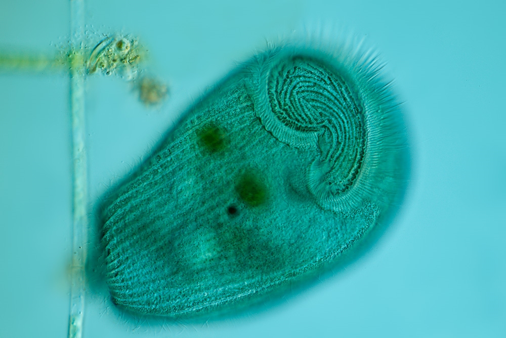

Frank Fox
Hallo allerseits,
wie versprochen habe ich bei einigen Fotos den Weißabgleich auf den Hintergrund gelegt und die Fotos etwas bearbeitet.
Damit ändern sich natürlich auch die Farben!!!
Was haltet Ihr davon?

Hallo Frank,
ich stehe immer vor dem gleichen Problem. Auch ich kann mich nicht entscheiden, ob mir der bläuliche Hintergrund, den wir CZJ-ler ja mit unseren Jenavalen oder -meds leicht hinbekommen, besser gefällt als das Grau. Manchmal ist das vom Motiv abhängig.
In diesem Fall gefallen mir die Fotos mit grauem Hintegrund besser. Ist aber alles Geschmacksache.
Frank Fox
endlich jemand, der mich versteht  :D .
Im Moment bin ich bei der Geschmacksache angekommen, etwas Blau und nicht ganz Grau.
... vielleicht ist das ja ein Kompromiss.
Das Wasser ist ja schließlich auch blau.  ;) .

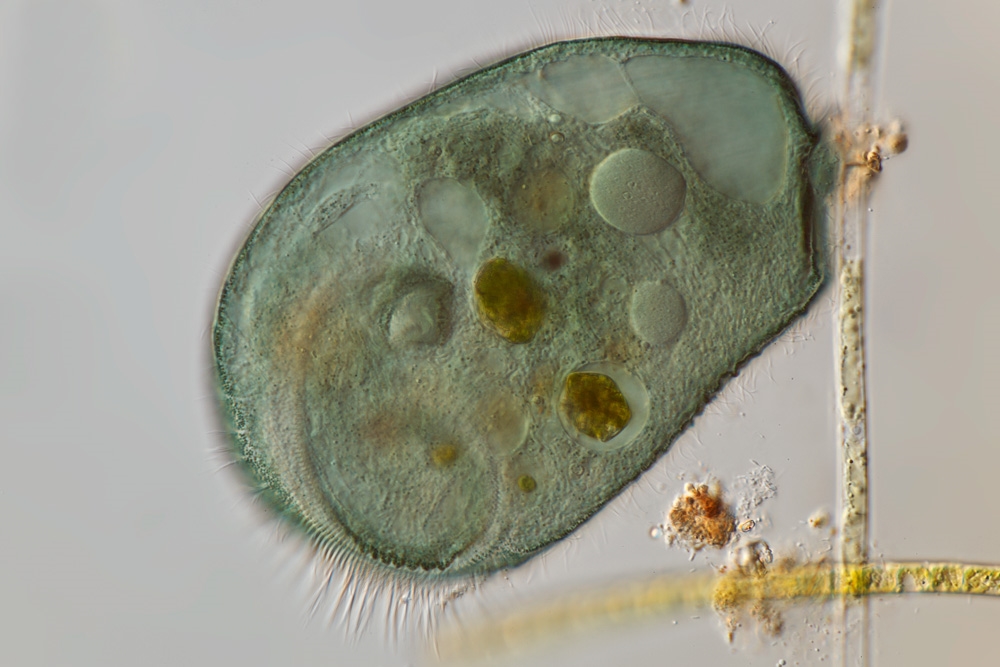

Frank Fox
... das sieht dann so aus.

Heribert Cypionka
#11
Lieber Herr Fox,
ich habe mir erlaubt, eines Ihrer Bilder (das 3. des ursprünglichen und auch Ihres 2. Postings) herunterzuladen und mal mit PICOLAY einen neutral grauen und einen etwas bläulichen Hintergrund mit ('Set white balance') einzustellen. Dabei werden mathematisch sauber (und homogen für das ganze Bild) nur die RGB-Werte addiert bzw. subtrahiert, die es braucht, den entsprechenden Hintergrund zu bekommen. Am Ende kommt das Tierchen ziemlich blau heraus, und gerade das finde ich toll - Prost  ;D
Herzlichen Gruß
Heribert Cypionka
Frank Fox
Lieber Herr Cypionka,
Ihre Ergebnisse gefallen mir sehr gut.
Allerdings tendiert auch hier das "Blaue Trompetentierchen" in Richtung Grün.  ;)
Das Rot kommt auf den Bilder sehr schön heraus.
Schade, dass es PICOLAY nicht für den MAC gibt.  :(.
Haben Sie das nur über den Weißabgleich erreicht?
Haben Sie selektiv gearbeitet?
In Photoshop und anderen Programmen (DXO, DPP und Lightroom) kann ich Ihre Ergebnisse nicht erreichen.
Was mich wundert, einen "sauberen" Weißabgleich müßte doch in allen Programmen ähnliche Resultate ergeben?
Schließlich werden doch "nur" entsprechend Kanäle verschoben, bis sie gleiche Werte haben!

Heribert Cypionka
Hallo Herr Fox,
ZitatAllerdings tendiert auch hier das "Blaue Trompetentierchen" in Richtung Grün.
Ja, das ist eben so in Ihrem Bild. Gemogelt wird nicht.
ZitatSchade, dass es PICOLAY nicht für den MAC gibt.
Es läuft auf MACs, wenn man Windows emuliert, siehe: http://www.mikroskopie-forum.de/index.php?topic=7639.0
ZitatHaben Sie selektiv gearbeitet?
Nein, gleichmäßig über das gesamte Bild
ZitatIn Photoshop und anderen Programmen (DXO, DPP und Lightroom) kann ich Ihre Ergebnisse nicht erreichen.
Ich gestehe, das ich kein Photoshop o.ä. auf meinem Rechner habe. Aber es müsste doch auch mit normalen Grafikprogrammen möglich sein, den Rotkanal um
50 - 65 zu anzuheben (additiv, nicht multiplikativ), um meine Ergebnisse zu bekommen.
Herzlichen Gruß
Heribert Cypionka
Frank Fox
Hallo Herr Cypionka,
ich hatte den Weißabgleich am Originalfoto (RAW-Daten) vorgenommen.
Jetzt habe ich mal den Rot-Kanal am Jpeg-Bild geändert und habe
schließlich mit Photoshop ähnliche Ergebnisse wie Ihre.
