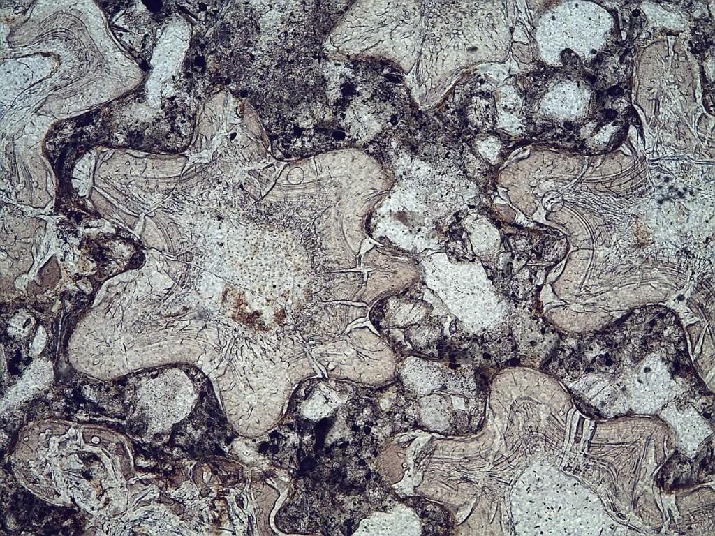

Super Material, die letzte, noch unbekannte Form gefällt mir am besten ...
Holger Adelmann
#16
Hallo Gerhard,
ja, das Material ist klasse !
Ich finde diese unbekannte Form auch sehr interessant. Jedes dieser 5 'Kleeblätter' hat ja zudem eine feine radialstrahlige Streifung (besonders gut in den äusseren Bereichen zu sehen).
Offenbar sind die Kristalle bei der Mineralisierung entlang streifenförmigen biologischen Strukturen gewachsen, denn sie orientieren sich entsprechend, was im POL (mit lambda Plättchen) dazuführt, dass jede Einfallsrichtung eine andere Interferenzfarbe erzeugt. Verrückt, wie?

Was deinem Bild in meinen Augen am nächsten kommt ist Pararotalia inermis.
Die beschreibung: Ähnlich Rotalia jedoch nur leicht trichospiral, mit massivem umbilicalem Umbo. Peripherie carinat, mit stumpfen breiten Stacheln oder lobaten Kammern versehen. Mündung interiomarginal-areal, mit Lippe oder Zahnplatte.

Ich habe jetzt auch mal in meinem Rönnfeld nachgesehen, die Form sieht in der Tat ähnlich aus, allerdings gibt Rönnfeld als Zeitalter für Pararotalia spp. Oberkreide bis rezent an, während der Schliff aus dem Obersilur stammt, also wesentlich älter ist ...
Ich habe in dem Schliff noch Anschnitte aus anderen Ebenen dieser Form gefunden, die ich hier anhänge. In einer bestimmten Ebene ist das Zentrum hohl, die ganze Gestalt kreisrund ohne 'Kleeblätter', in einer anderen Ebene mit deutlicher äusserer Kleeblattform ist das Zentrum fein gekammert ...

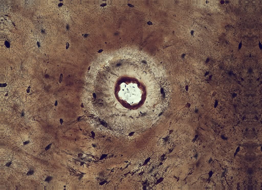

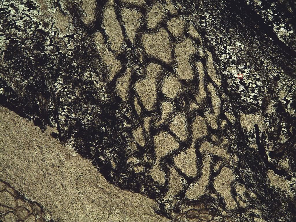

Nachtrag Panzerfisch: Ich habe noch einen Dünnschliff durch eine andere Knochenplatte von Asterolepis ornata (Oberdevon, Lettland), dieser Schliff liegt nicht wie der bisherige an der Oberfläche sondern geht in die Tiefe der Substanz, sozusagen 90 Grad versetzt zur Oberfläche.
Die dabei sichtbaren Knochenstrukturen waren bis in die kleinsten Details sensationell gut erhalten und durchaus mit dem Dünnschliff eines rezenten Knochens vergleichbar, das hätte ich bei einem Stück dieses Alters (370 Millionen Jahre) nicht erwartet !
Viel Spass beim Anschauen & herzliche Grüsse
Bild 1 zeigt das Äquivalent zu einem Havers'schen Kanal in dem ein Blutgefäss durch den Knochen zieht. Man sieht deutlich die typischen, konzentrischen Lagen der Knochensubstanz um den Kanal.
Bild 2 zeigt ein rechteckiges Kapillarnetz um Knochenbälkchen herum.
Bild 3 zeigt die unglaublich gut erhaltenen Osteozytenhöhlen mit ihren feinen Ausläufern.

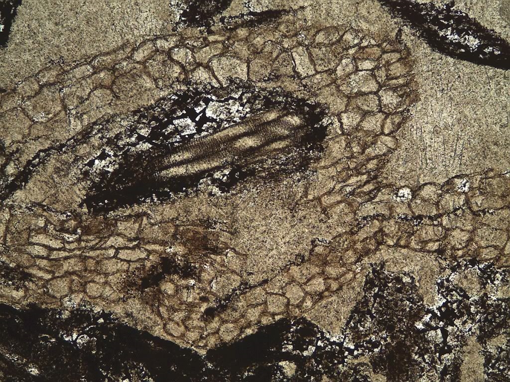

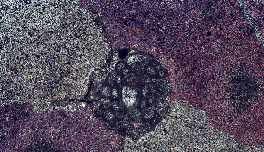

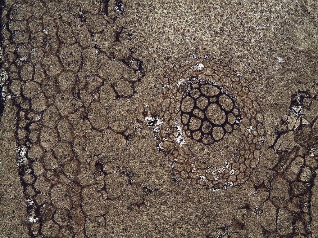

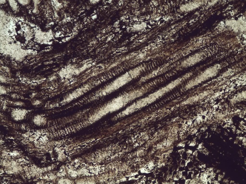

Viel Spass bei Ansehen, ich überlasse den Vergleich zu rezenten Pflanzen unserer Botanikerfraktion. Ich meine aber, neben Leitbündeln (z.B. Farn, Bild 2 ?) auch Spaltöffnungen (Bild 3 ?) im Ansatz zu erkennen.
Das schöne Ästchen (Wurzel?) mit den Verzweigungen im ersten Bild ist ca 4,5 mm im Durchmesser, die anderen Pflanzenzellen und Leitbündel sind in der von rezenten Pflanzen bekannten Grösse.
