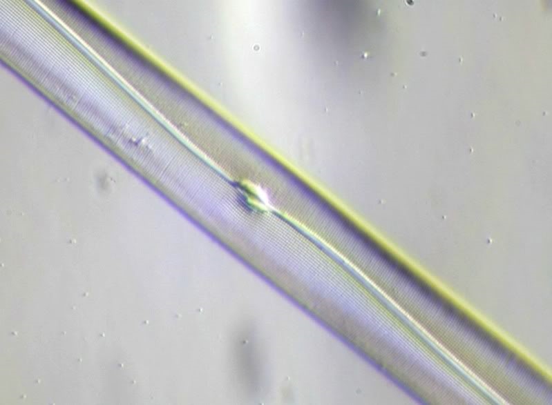

Eine Gyrosigma attenuatum habe ich nun leider momentan nicht greifbar, schon gar nicht im Tümpelwasser,
daher eine kurze Demo an einer Gyrosigma balticum:

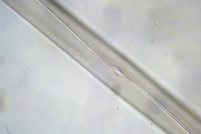

Im Hellfeld bei geringer Abblendung ist die Struktur nicht sonderlich gut zu erkennen. Verwendet wurde hier ein 63/0,8.
Mit schiefer Beleuchtung ist der Kontrast etwas besser.
Und bei ringförmiger Beleuchtung läßt sich einiges schon mit einem 25/0,45-Objektiv erkennen.

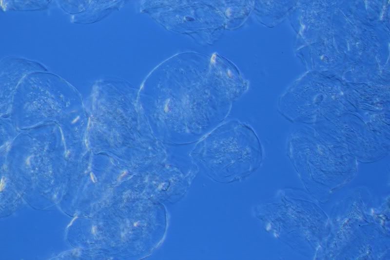

Aber habe ich jetzt richtig verstanden, dass Du meinst, dass es nicht möglich ist, einen farbigen Hintegrrund ( und zwar nur Hintergrund ) und gleichzeitig den DIK-Effekt bei Objektiven wie z.B. dem 40-fachen zu erreichen?
Ich habe es mal quick and dirty probiert und komme zu diesen Ergebissen.
O.k., der Pseudo-DIK an den Mundschleimhautepithelien könnte ausgeprägter sein, ist aber erkennbar.

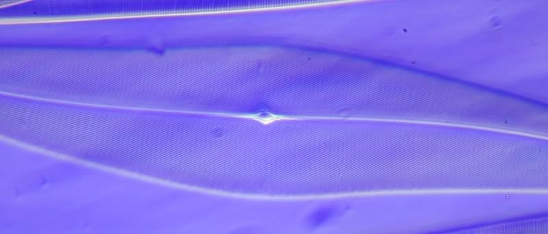

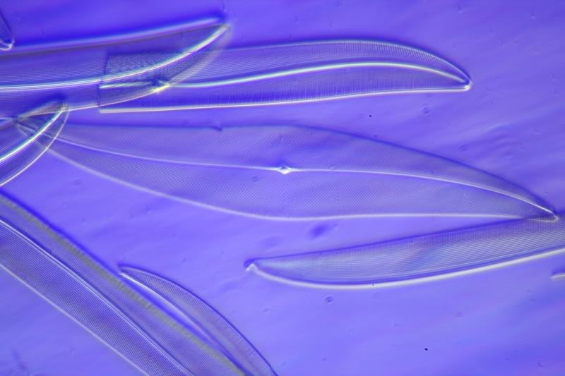

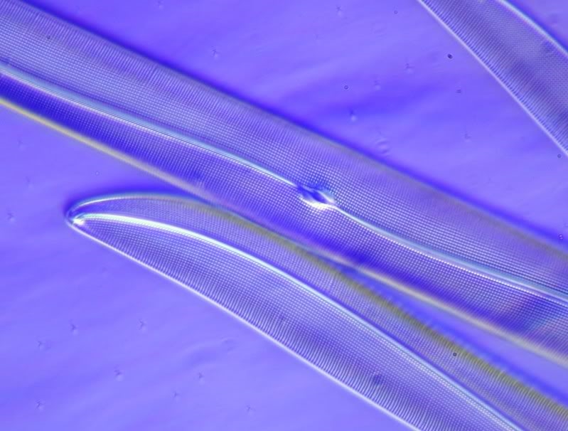

Was habt ihr denn eigentlich?
Auch beim 40er Objektiv lassen sich die Strukturen sowohl von Gyrosigma als auch Pleurosigma noch auflösen, wenn man dieses Verfahren anwendet:
