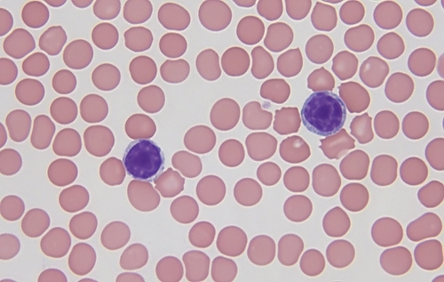

Zwei Lymphozyten, Objektiv 63x, Färbung: May-Grunwald/Giemsa
