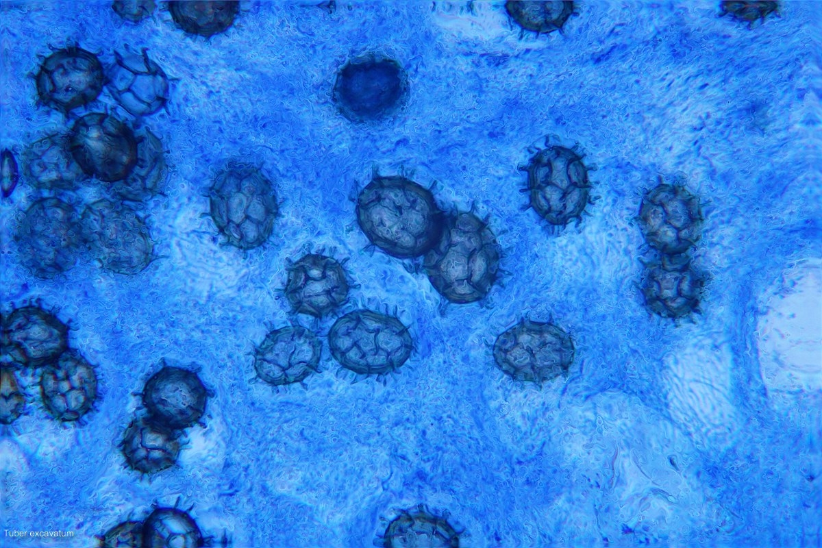

Doch nun erste Bilder (Canon EOS 450,Ofenrohradaption ohne Zwischenoptik,gestackt mit Combine ZP).
Die Bilder sind bis auf die Komprimierung völlig unbearbeitet.
Ich besitze ein "Olympus Fk5x Projektiv" - mal sehen,ob sich die Qualität damit noch steigern läßt.
Die Bilder zeigen Sporen (?) von "Tuber excavatum" (Präparat von Peter R.) aufgenommen mit Objektiven 10x,20x,40x

Eckhard F. H.
Etwas Orientierungshilfe zur Bildbeurteilung: Die Sporen der Harttrüffel (sorry, nicht Hirsch-) sind im Mittel ca. 35µm groß(ohne Stacheln).
Gruß - EFH

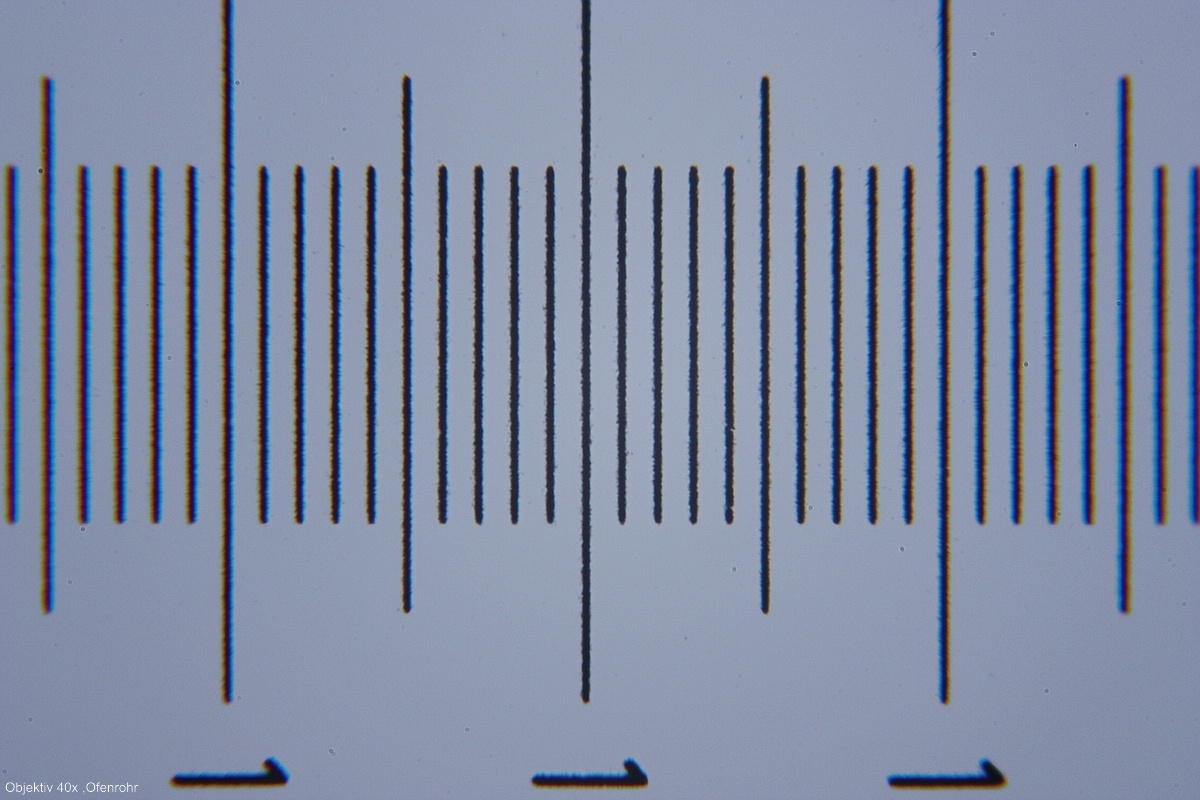

Wie einleitend angekündigt habe ich Versuche mit "Ofenrohradaption" sowie "OlympusFk5x (Projektiv oder Fotookular?)
unternommen um festzustellen, inwieweit sich die Bildqualität ändert.
Zuerst die Bilder (Canon EOS 450), Objektive 10x,20x,40x(allesamt Olympus), Strichplatte, die Bilder unbearbeitet (lediglich komprimiert)
Zusatz: Ich erhebe keinen Anspruch auf eine wissenschaftlich fundierte Abhandlung, daher keine Metadaten...
Doch nun die Bilder:
1.) Objektiv 10x ohne Optik
2.) Objektiv 10x mit Olympus Fk5x
3.) Objektiv 20x ohne Optik
4.) Objektiv 20x mit Olympus Fk5x
5.) Objektiv 40x ohne Optik
6.) Objektiv 40x mit Olympus Fk5x
Meine (laienhafte) Interpretation:
1.)Der Abbildungsmaßstab ist mit Optik größer
2.)Die Farbsäume sowie Randunschärfen sind mit Optik geringer
3.)Die Belichtungszeit verdoppelt sich mit Optik
4.)Verunreinigungen (Staubpartikel) sind mit Optik deutlich sichtbar.
Meine Frage: Lohnt sich der Einsatz eines "Projektivs" bei meinem Anwendungsbereich?
Ich fotografiere doch keine Strichplatten sondern Präparate, an denen Randunschärfen sowie Farbsäume nur marginal stören.
Bitte um eure geschätzte Meinung dazu, danke im voraus,sorry für die Länge des Beitrages und sommerliche Grüße aus der Steiermark ;)

Hallo Herr Rath,
ich fotografiere an meinem CH-2 seit langem nur durch das Okular, nachdem ich mit einem Projektiv keine fühlbar besseren Ergebnisse hatte. Das gilt auch für meinen dritten (Foto-)Stutzen seit kurzen. Die Adaption der Kamera geht dabei über eine Ofenrohr-ähnlichr Konstruktion, die ich mir habe drehen lassen.
A. Büschlen

Zitat4.)Verunreinigungen (Staubpartikel) sind mit Optik deutlich sichtbar.
Dem kannst Abhilfe schaffen indem du die Optik reinigst.

Das sieht mir aber sehr nach Sensorstaub aus.
Ich kämpfe damit auch in der Mikro/Makrofotografie!

Hallo Manfred,
mir fällt auf, dass das Ofenrohr offenbar etwas schief auf dem Mikroskop sitzt. Die Ofenrohrbilder sind am linken Bildrand  unscharf, rechts scharf. Da ist noch was drin :-)
Und: Wenig Linsen hat auch was für sich....
Mikrogrüße Jürgen

@Arnold: Ja, das Projektiv reinigen würde die "Staubfpartikel" zumindest reduzieren
@Thomas: Sensorflecken schließe ich aus, da in der "Ofenrohr"variante keine Partikel ersichtlich sind
@Jürgen: Danke für den Tipp, werde meinen Adapter justieren
@Oliver: Ofenrohradaption ist die Projektion des Zwischenbildes ohne Okular auf den Sensor
@Pommbaer: Nein, die Strichplatten sind unbearbeitet (lediglich komprimiert), somit auch nicht gestackt
