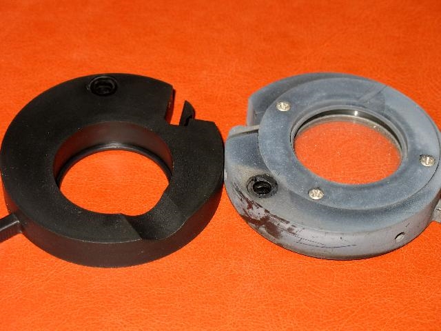

Leider war der Erfolg von unten beschriebener Methode nur von kurzer Dauer.  :-
Zwar waren auch nach zwei Tagen noch alle Kunststoffteile schön schwarz -ich hatte sie auch richtig gut abgewischt-, aber nachdem ich sie gerade noch einmal mit etwas Isopropanol gesäubert hatte, kamen alle grauen und schwarzen Stellen wieder durch. Es war wohl doch der Ölanteil der hier täuschte!
Deshalb ändere ich den brandheißen Tipp in eine blöde Frage um.
Wie entfernt man grauen Belag von Kunststoff?

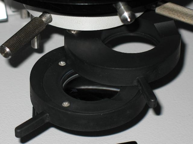

um schnell und möglichst einfach den grauen Belag von Kuststoffteilen, wie z.B. dem Zeiss Filterhalter, zu entfernen,
kann ich Kratzer-Ex von Aldi empfehlen.
Das Produkt wird immer wieder angeboten und besteht aus zwei Tuben mit Polierflüssigkeit (Pepair und Finish), die auch Lacke (z.B. matte Mikroskoplackierung) und Kunststoffdisplays wieder auf Hochglanz bringen. Der Tubeninhalt ist flüssig, so dass enge Stellen nicht mit trocknender Politur verkleben.
Einfach auftragen und mit einem Tuch unter leichtem Druck abwischen.
Für den abgebildeten Filterhalter habe ich nur "Repair" benutzt.
MfG
jibi

Frank D.
könnte man es als Kunststoff-Patina bezeichnen?
Dann müsste es doch auch ein Mittel geben, dass nur diese Schicht beseitigt und den darunter liegenden Kunststoff verschont.
Bisher probierte Alkohole, darunter auch Xylol, waren leider ohne Wirkung.
Mit dem Fingernagel bekommt man die Schicht ab -ist aber nicht so prickelnd-, und mit feinem Schmiergelpapier wollte ich die Teile nicht traktieren.
Amoral ist mir auch ein Begriff, aber wird hier nicht auch eine hauchdünne Wachsschicht aufgetragen? Obwohl, was spricht dagegen!?
Ich habe die Halter jetzt noch einmal mit der Paste behandelt und richtig trocken gerieben; mal sehen, wie lange das anhält.

Hallo Frank,
ich hatte mich schon über die "Zauberei" gewundert. Aber es war wohl nur ein optischer Effekt. Das "Vergrauen" ist eine oberflächliche Schädigung des Kunststoffes, der damals eben noch nicht UV- und Ozon-beständig war. Das ist heute besser.
Im AL-Mikroskop müsste man die aufgerauhte Oberfläche sehen, die für diffuse Reflexion sorgt und das bewirkt den "greulichen"  ;D Effekt!
Mit dem Fingernagel kannst du diese oberste Schicht abkratzen/glätten, dann wird es wieder schwarz. Da hilft nur abschleifen und polieren - oder lackieren.

die Graufärbung des Leuchtfeldblendengehäuses und anderer Kunststoffteile an Zeiss Standard Stativen halte ich nicht für eine aufgebrachte "Verunreinigung" sondern für eine Korrosion der Oberfläche durch Verflüchtigung des Weichmachers oder anderer flüchtiger Bestandteile des Kunsttoffes. Dazu ist diese Graufärbung viel zu regelmäßig in gleicher Ausprägung zu beobachten. Der Oberflächenschicht fehlt also etwas. Ob man es ihr wieder zuführen kann und mit Erfolg, weiß ich nicht, würde mich aber brennend interessieren.
Frank D.
Liebe Oberflächenrpeiniger,
es ist wirklich so wie von einigen beschrieben; die oberste Schicht ist angegriffen und wirkt, wie Klaus schrieb, durch die Streuung Weiß (vor dunklem Hintergrund).
Nach Goethes Farbenlehre also die primäre Wechselwirkung der reinen Farbe Gelb mit dem Streuenden. Wenn dies also am Filterhalter in einer einheitlich erlesenen Form in Erscheinung tritt, werde ich einen Deibel tun und an den Dingern herumschmirgeln oder dem spontanen Kratzimpuls nachgeben.
Goethe würde dem zustimmen!
Machen wir aber trotzdem weiter.
Erste Versuche einer Oberflächentemperierung mit kurzzeitigen 800°C verliefen .... wie der Name schon sagt! (Danke Peter, . .. für den Busengansbrenner!)
Diffuse Grüße
Lieber Frank,
ZitatErste Versuche einer Oberflächentemperierung mit kurzzeitigen 800°C verliefen
damit hast Du eine in der Lackier- und Klebetechnik eingesetzte Oberflächenaktivierung eingesetzt. Jetzt schnell lackieren: hält bombenfest! ;D
Dieter Stoffels
Hallo Frank,
vielleicht noch etwas Chemisches zu der Graufärbung Deiner Kunststoffträger. Bei der Veränderung, die Du an Deinen Filterträgern beobachtest, handelt es sich um eine klassische Kunststoffverkreidung (der Begriff Korrosion sollte wohl eher den Metallen vorbehalten bleiben). Eine solche Verkreidung zeigt sich besonders häufig bei polyolefinischen Kunststoffen (Polyethylen, Polypropylen). Hierbei handelt es sich um einen typischen  Alterungsprozess des Kunstoffes. Das Polymer selbst wurde durch einen Polymerisationsvorgang unter Kettenverlängerung aufgebaut. Bei der Verkreidung läuft die Umkehrung dieses Prozess, eine Depolymerisation ab. UV-Strahlung und Sauerstoffmigration bilden Radikale, die im Kunststoffgefüge einen Kettenabbau verursachen. Im Extrem verbleibt lediglich ein kreideartiges Pulver (deshalb die Bezeichnung "Verkreidung"). Bei Deiner Graufärbung handelt es sich um eine Mischfarbe aus abgebautem Polymermaterial und farbstabilen Füllstoffen (Ruß,Graphit, Eisenoxide). Weitere Merkmale der Verkreidung sind eine Zunahme der Oberflächenrauhigkeit (wurde bereits beschrieben), ein Abbau des kristallinen Kunststoffgefüges sowie vielfache Mikrorissbildungen.
Um einen Kunststoff vor einer (vorzeitigen) Verkreidung zu schützen, werden Temperatur- und UV-Stabilisatoren zugesetzt. Diese sind im Vergleich zur polymeren Matrix relativ teuer, so dass an diesen Zusätzen häufig gespart wird. Des Weiteren kann  das Verhältnis des polymeren Anteils zu den Zuschlägen (anorganische Füllstoffe, Pigmente) und der Verlauf des Extrusionsprozesses (z.B. Eintrag von Resten eines Entformungsmittels oder falsche Massetemperatur) bei der Herstellung der Filterhalter eine Alterung durch Verkreidung beschleunigen. Der Preis eines Kunststoffes wird somit maßgeblich vom Gehalt der Stabilisatoren bestimmt.
