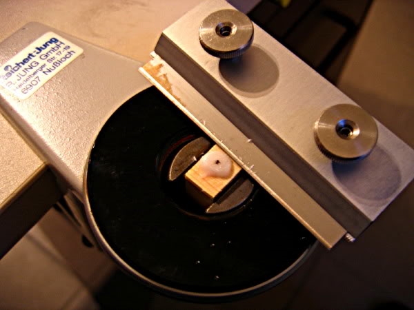

Das Prinzip sieht man hier - mit dem Unterschied, dass ich hier einen winzigen Samen in PEG eingebettet und auf das besagte Holzklötzchen aufgeblockt habe.

Hr. Henkl (ich hoffe mich richtig zu erinnern) hat ueber PEG geschrieben das es nicht zu empfehlen sei und mit dem normalen Mikrotom nicht zufriedenstellend schneidbar ist (nur mit Minot) ...
Hast Du da andere Erfahrungen gemacht und wenn ja, hast Du das auch auf Laget? Wenn ja, welche Mengen gibt es da denn ...
Ich habe von Leopold schon solche Bloeckchen gesehen, danke, da habe ich schon die richtige Vorstellung. Jetzt wuerde ich am liebsten gleich testen, aber Mikrotom ist keines Mitgekommen. Musste mich auf 500kg Ausruestung beschaenken :-)) und das war gar nicht so einfach, allein 90 Liter sind gutes Oesterreichisches Mineralwasser und weitere 30 div. Lebensmittel ... Aber zu mindest 3 Liter AFE sind mit :-))
