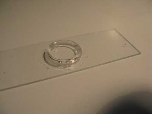

Hallo erstmal,

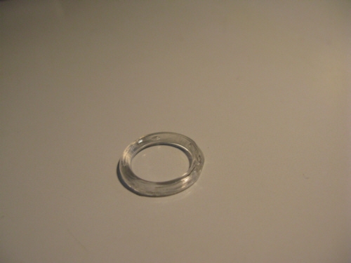

wie der Zufall so will bin ich über ein kleines Teil gestolpert.
Es findet Anwendung in der Innenausstattung (Gardinen) und kostet pro Stück 0,10€.
In Verbindung mit einem Objektträger ergibt es ein hervorragendes Mikroaquarium für Tümpler.
Aufbau:
Objektträger reinigen, Ring zentrisch auflegen, Eukitt o. ähnliches schnell härtendes Einschlußmittel antropfen (muß einmal rundherum laufen, sonst ist es nicht dicht)
Anwendung:
Nach Aushärten kann die Wasserprobe in des innere des Ringes gebracht werden; Beobachtung mit Wasserimmersion ohne Deckglas, mit Deckglas als Schnellbetrachtung (Blasenfrei füllen) oder als Miniaquarium.
Dazu die Oberkante des Ringes mit Vaseline bestreichen, Deckglas auflegen.....Dicht!
Viel Spaß beim Nachbau.
