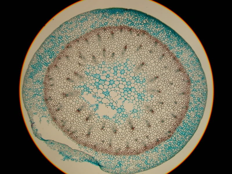

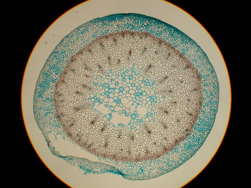

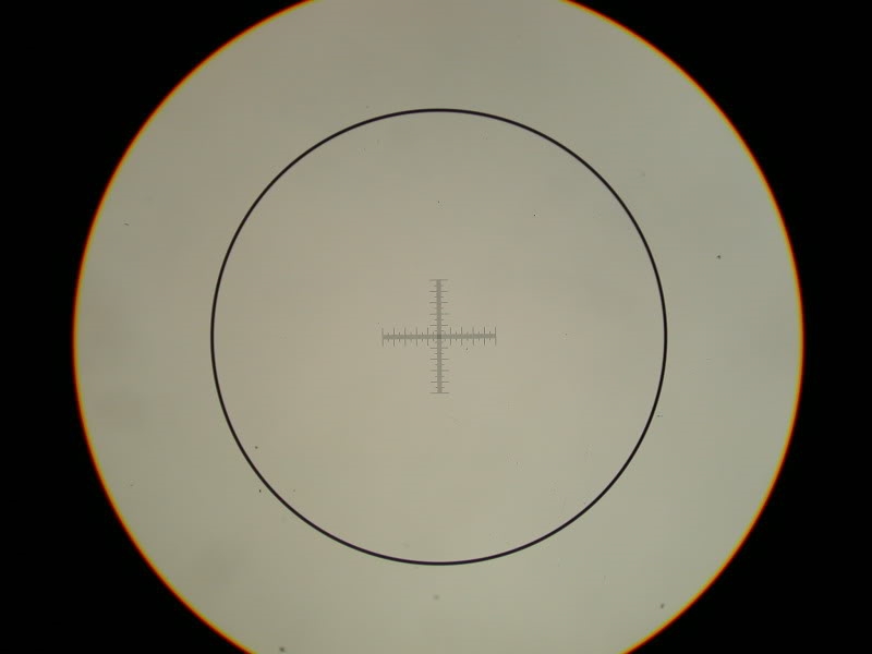

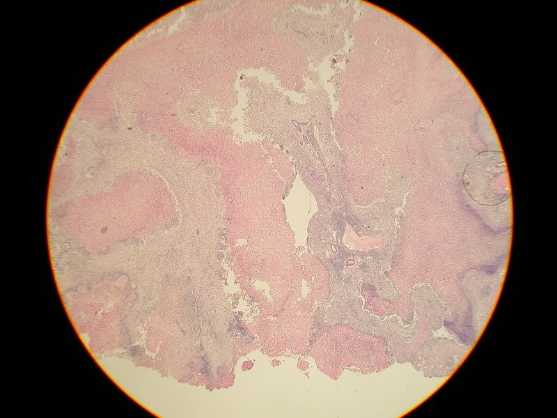

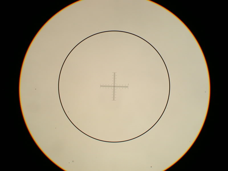

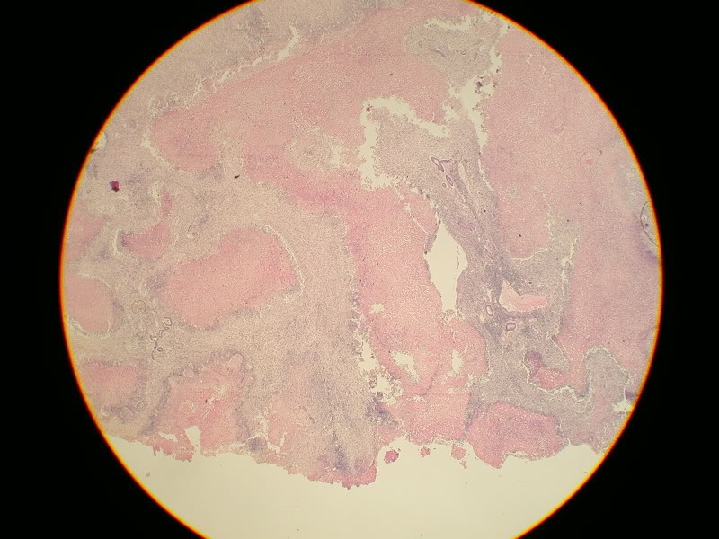

Hallo!
Mikroskop: Leitz Diaplan
Leitz Plan 2,5 170 mm  vs. Zeiss Plan 2,5 160 mm
Nikon Coolpix 995 mit Periplan 10x/18 Brille
Das jeweils erste Bild ist mit dem  Leitz-Objektiv, das zweite mit Zeiss angefertigt.
Auf die Helligkeit und den Weißabgleich sollte man nicht allzu sehr achten ( ich habe es auch nicht getan  ;) ). Ich habe bei beiden Objektiven nicht auf die gleiche Belichtungszeit geachtet und auch nicht den Weissabgleich vernünftig eingestellt. Und: Bei dieser gringen Vergrößerungen komme ich naturgemäß auch mit meinen Fokussierungskünsten an meine Grenzen.
Woaruf es aber ankommt bei diesem Vergleich:  Sind Farbfehler / Farbsäume oder sonstige "Bildfehler" erkennbar? Besteht ein deutlicher Unterschied in der "Planizität"?
Mein persönliches Fazit: Ich würde nicht auf das seltene 2,5er von Leitz warten!
...und falls später mal eines in der "Bucht" auftaucht: Ein nicht überteuert gekauftes Zeiss Plan 2,5 wird man immer wieder ohne Verlust an den Mann oder Frau bringen können!
