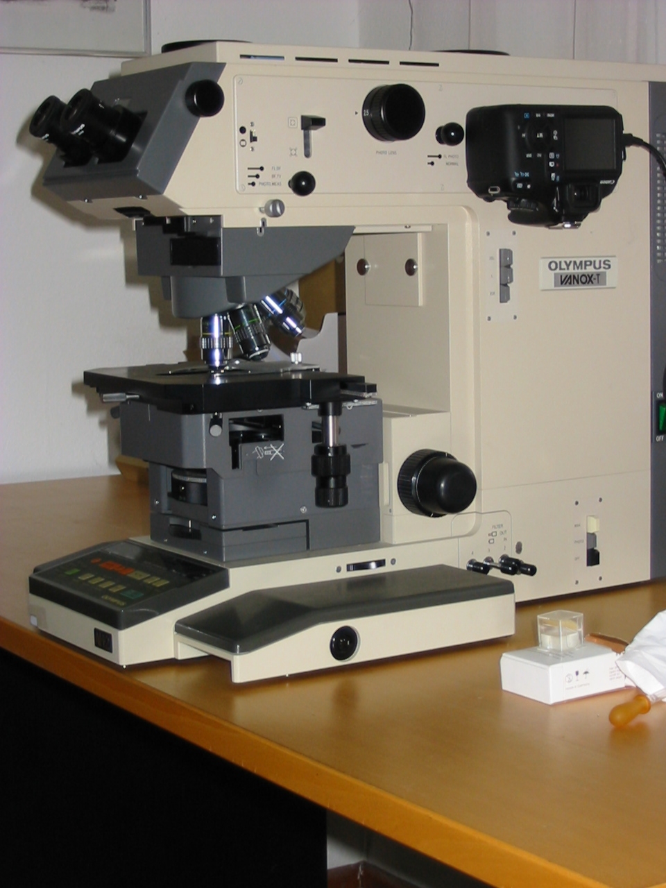

Ich wollte mich bei allen ganz herzlich bedanken, die mir geholfen haben, eine Kamera-Adaption für das Vanox AH2 zu realisieren.
Das wesentliche Bauteil wurde durch Herrn Stahlschmidt erstellt. Es ersetzt den seitlichen Stutzen, wo ursprünglich das sehr spezifische Bajonett für die Olympuskamera angebracht war. An dem von Herrn Stahlschmidt gefertigten Ersatzstutzen kann ich jetzt einen handelsüblichen T2-Adapter anbringen und daran sitzt dann natürlich die Kamera.
Es ist nun doch keine Vollformatkamera geworden - aus Kostengründen. Ich habe keine Gebrauchte unter 900 Euro gesehen. Also habe ich mir ein Canon EOS 1100D  Gehäuse gekauft.
Der Platz für die gewählte Kamera ist aber sehr knapp (da steht ein Teil etwas vor), sodass ich sie nur 'kopfüber' anbringen konnte.
Das macht aber gar nichts, sie wird sowieso über meinen PC gesteuert. Den im Mikroskop eingebauten Verschluss öffne ich vorher vollständig über das Mikroskopbedienpult.

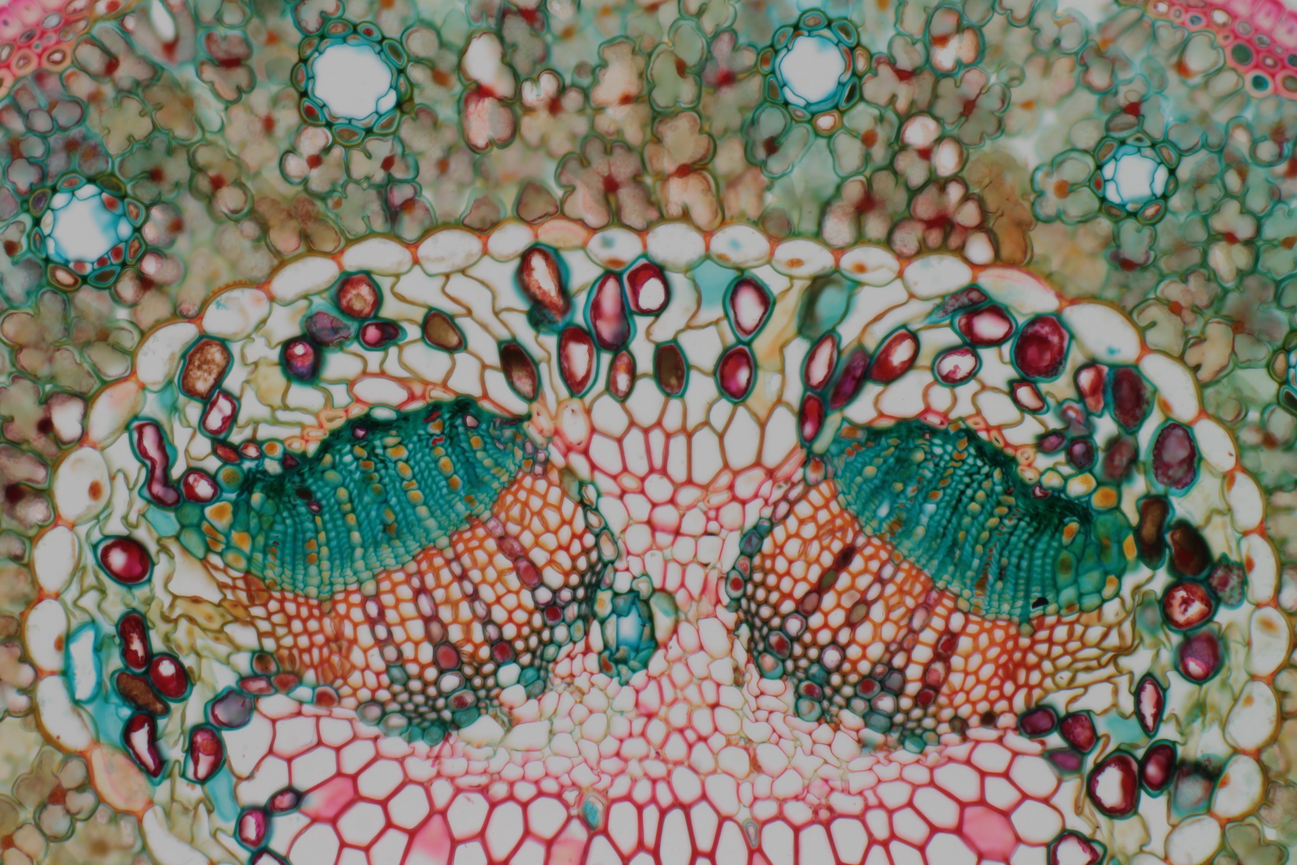

Aber ich will dem Urteil nicht vorgreifen: ich verlinke hier mal ein Bild und bitte ausdrücklich um Kritik, was ich noch besser machen kann.
Das Präparat hatte mir Rolf-Dieter Müller bei unserem ersten Treffen geschenkt: Pinus n.a. (also wohl Pinus nigra?), Nadelquerschnitt.
Das Bild ist natürlich unbearbeitet. Aufgenommen mit den SPlanApo 10/0,40 und Projektiv 2,5X. Cropfaktor der Kamera: 1,6

#14
Hallo Herr Immel,
das Bild sieht sehr schön aus. Die Farben kommen mir angenehm vor und die Schärfe scheint bis an den Rand zu stimmen. Allerdings ist dies wohl ein relativ kleiner Ausschnitt dessen, was möglich wäre, wenn ich es recht verstanden habe?
