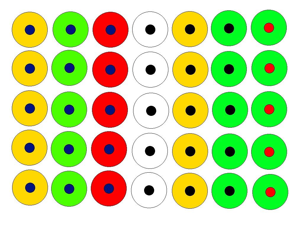

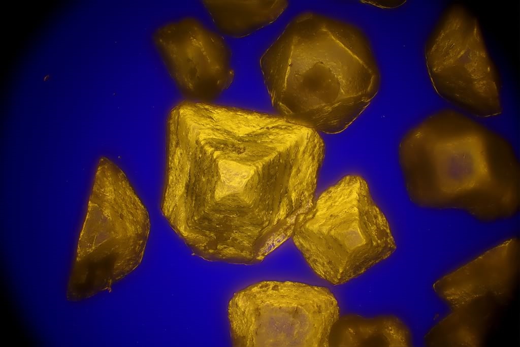

Ich möchte hier in wenig Werbung für Rheinberg und mein kleines Programm machen das man hier für Windows downloaden kann. 8)
Da Zweifel über die Deckkraft von auf Overheadfolien ausgedruckten Rheinbergfilter geäußert wurden möchte ich mit diesen Bildern den Beweis antreten das dem nicht so ist.
Zu der Methode ist zu sagen das ich einen Tintenstrahldrucker und dazu passende Overheadfolien (1€ das Stück) benutze, worauf ich die von mir mit meinen Programm erstellten und mit Paint.net vervielfältige und kolorierten Rheinbergfilter ausdrucke.
Wie das so erstellte Bild aussehen kann,kann man sich hier anschauen.
Die Fotos sind je nach Bild ca. 15* mit Picoley gestackt und mit Gimp verkleinert,sonst keine weitere Nachbearbeitung (auch das Schwarz ist nur das Schwarz das auf die Folie gedruckt worden ist).
Wer bunte Farben nicht mag sollte lieber wegschauen  ;D

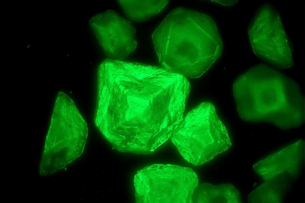

Gelber Rand und Blau in der Mitte:

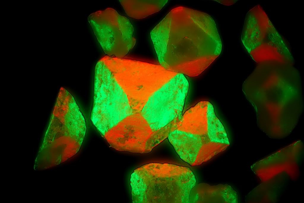

4fach segmentierter Rand Grün/Rot und schwarz in der Mitte:

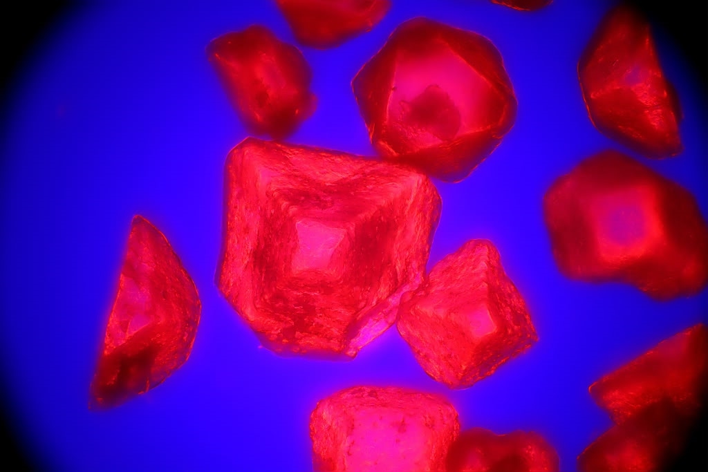

Jetzt zu den wie ich ihn nenne,der Supermann-Filter. ;D
Roter Rand und Blau in der Mitte:

Hallo Johannes,
eine sehr gute Idee und beeindruckende Bilder! Ich habe mir Ihr kleines Programm abgespeichert und es ausprobiert - geht ohne Probleme.
Allerdings bin ich verwundert, dass es mit den Tintenstrahlerfolien so gut gelingt. Ich habe einmal versucht, auf diese Weise Anaglyphenbrillen herzustellen und bin gescheitert. Statt homogen eingefärbter Flächen hatte ich immer gesprenkelte Muster, wie die mikroskopische Betrachtung der Folien zeigte. Ich hatte damals auch die etwas aufgerauhten Spezialfolien für Tintenstrahler gestestet. Die glatten Laserfolien waren noch schlechter, weil die Farbe ungleichmäßig zusammenlief und verschmierte.
