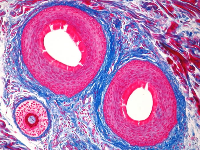

Begonnen von Spah, Juli 24, 2011, 16:41:32 NACHMITTAGS
Spah
Aufgenomen MicroQ Digital-Okularr1,3MP OjektivPL4
Uploaded with ImageShack.us

Hallo Jürgen,
das sind zwei quer getroffene Haarfollikel - von einer Narbe ist weit und breit nichts zu sehen!

Hallo Lieber Florian Danke für dein schreiben Ist ein fertiges Präparat
Steht so angeschrieben aber du wirst sicherlich recht haben

Hallo Jürgen,
natürlich kann es im Randbereich einer Narbe auch Haare geben, nur ist die Narbe selbst von Dir nicht fotografiert worden.
Gerne hätte ich Dir ein Foto mit den typischen Strukturen einer Narbe daneben gestellt; ich habe eben einmal nachgeguckt - eine hundsordinäre Narbe habe ich leider nie fotografiert. So müsstest Du Dir mit einem Buch behelfen. Es ist sicherlich ohnedies sinnvoll, solche Schnittpräparate nicht ohne entsprechende Anleitung zu mikroskopieren.

Spah
Spah
Hallo Florian  auf deine Antwort(nur ist die Narbe selbst von Dir nicht fotografiert worden.)
Von wenn soll die Aufnahme sein wenn nicht von mir.
Florian Stellmacher
Ähmmm  ???
Natürlich ist das Foto von Dir, nur hast Du die eigentliche Narbe (also die Narbe selbst) nicht fotografiert...
Alles klar?

Spah
Hallo Florian natürlich hast du recht man sollte mal in ein Buch schauen,
damit man weiß was man fotografiert .Werde es mir zu Herzen nehmen
Liebe Grüsse und einen schönen Sonntag noch.
Hallo Jürgen,
nun wäre natürlich noch die Narbe interessant, die sich auf dem Präparat ja sicher befindet!
So ein Haarfolikel quer und längs hätte ich auch zu bieten, Aber Narbe hab ich noch nie gesehen!
Spah
Hallo Klaus das würde mich jetzt auch interesieren ,werde
natürlich reserchieren und das Präparat durchleuchten und mit viel Glück auch finden
wenn ich mal weiß wie sie ausieht  ???
Aber nichts des do trotz schöne Bilder von dir
Liebe grüße Jürgen
#10
Danke lieber Spah:  ;)  Ich bin der Klaus - als Hermann schreibe ich mich mit doppel R  :D
ZitatAber nichts des do trotz schöne Bilder von dir
noch schöner wärs, wenn die Präparate von mir gemacht wären. Aber es ist Heidenhain/Graf. Und natürlich traumhaft schön!
Such weiter ich bin gespannt!

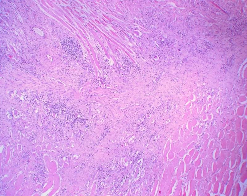

Hallo Jürgen,
wer suchet, der findet! Auf einem USB-Stick habe ich ein Bild mit einer noch recht frischen Narbe gefunden.
Die Narbe liegt hier tief unter der Haut, nämlich in der Muskulatur der Bauchwand, die man am oberen und unteren Bildrand erkennen kann. Zentral liegt die Narbe, die aus hellen Kollagenfasern und in diesem Falle noch recht vielen Fibroblasten aufgebaut ist. Im Randbereich der Narbe erkennt man reichlich Lymphozyten und Plasmazellen, ein chronisch-entzündliches Infiltrat. Ferner sieht man im oberen rechten Quadranten sowie am linken Bildrand Fremkörperriesenzellen; diese liegen am Rand von chirurgischem Nahmaterial, das hier nicht erkennbar ist.
Eine Narbe ist das Endprodukt verschiedener Entzündungsreaktionen, an der Haut i.d.R. der Wundheilung. Narben gibt es aber auch z.B. im Herzmuskel oder in abgewandelter Form in verschiedenen inneren Organen, ja sogar im Gehirn. Eine Narbe ist typischerweise aus zellarmem und faserreichem Kollagengewebe aufgebaut.
Grüße,
P.S.: Wie eine Narbe im Herzmuskel entsteht, sieht man hier: https://www.mikroskopie-forum.de/index.php?topic=3797.0
