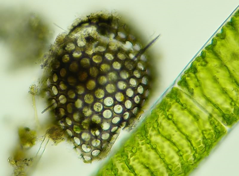

Liebe Mikroskopiker/innen,
dieses mit völlig unbekannte Objekt fand ich in einer Tümpelprobe. Es war 175 x 135 µm klein:
Hat jemand eine Idee was es sein könnte? Evt. Teil eines Insekts, Facettenaugenhöhle?
Hallo liebe Regi,
... Radiolarie auf Abwegen? ;)
Hallo Regi,
es könnte sich in der Tat um den Rest eines Insekten-Facettenauges handeln (z.B. Zuckmücke). Die Facetten halten besonders lange.
Jürgen H.
Hallo Regi,
sehr sicher die chitinöse Fassung der Linsen der Fassettenaugen. Die sind ausgesprochen hart, wie ich jedesmal beim Schneiden merke. Die Linsen selbst sind nicht vorhanden.
Danke lieber Jürgen und Euch allen für Eure Vermutungen bzw. Bestätigung.
Daß es sich um die "Facettenaugenfassung" aus Chitin handeln könnte kam mir erst beim Einstellen der Frage. So ist dieses Rätsel schnell aufgelöst!
