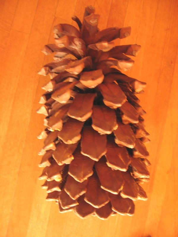

ein Riesenzapfen von irgendeinem Nadelnbaum:
Der Zapfen stammt aus Mallorca, vielleicht kann jemand eine allgemeine Bestimmung ob Kiefer oder Tanne ect. abgeben.

interessante Bilder! Ich hätte nicht gedacht, dass die Samenflügel aus nur einer Zelllage bestehen.
Dein Zapfen stammt wohl von der im ganzen Mittelmeerraum weit verbreiteten Aleppo-Kiefer (Pinus halepensis). Diese sind länglich, geschlossen bis zu 10 Zentimeter lang bei bis zu 4,5 cm Durchmesser und die Samen haben bis zu 3,2 cm lange Flügel.
Aleppo-Kiefer
Im Gegensatz übrigens zur echten Pinie (Pinus pinea), deren Zapfen kompakter und deutlich größer sind (geschlossen bis zu 15 cm lang und 10 cm breit). Piniensamen haben keine Flügel.
Pinie
