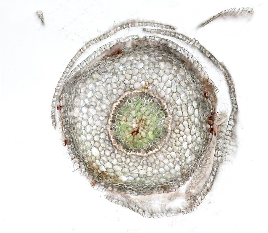

Liebe Forumsmitglieder,
zu meinem letzten Beitrag habe ich eine Ergänzung gemacht und an den existierenden Beitrag angefügt. Wahrscheinlich war das nicht sehr geschickt, da ich bisher keine Antwort dazu bekommen habe. Da ich aber sehr auf eine fachliche Unterstützung hoffe, versuche ich es noch einmal:
Als weitere Übung habe ich einen Schnitt durch das proximale Ende des Sporophyten gemacht, also am unteren Ende, wo er aus dem Gametophyten entspringt. Dort sitzt die Seta in einem aufgetrieben Teil  wie in einer Scheide. Der Schnitt erfolgte in ca halber Höhe dieser etwa 2mm hohen Scheide. Die Interpretation der Strukturen bereitet mir einige Schwierigkeiten.
ungefärbt, PlanApo 4x, Stitch aus 4 Bildern
Die zentrale Struktur interpretiere ich als die Seta des Sporophyten. Allerdings ist dieser Teil chlorophyllhältig, was für die restliche Seta nicht zutrifft. Die äußere Schicht könnte Teil des Gametophyten sein (reine Spekulation).
Vielleicht kann mir einer der Experten helfen und mein botanisches Wissen etwas bereichern.

Hallo Erich,
dieser Link: www.digitalcommons.mtu.edu/bryophyte-ecology/ führt dich zu einer Fülle von Informationen!
Gruss Arnold

Erich T.
Hallo Arnold,
vielen Dank für den tollen link. Es wird sicher einige Zeit dauern bis ich mich durch das umfangreiche Werk durchgearbeitet habe. Ich hoffe, dass ich dann etwas klarer sehe.
Erich
