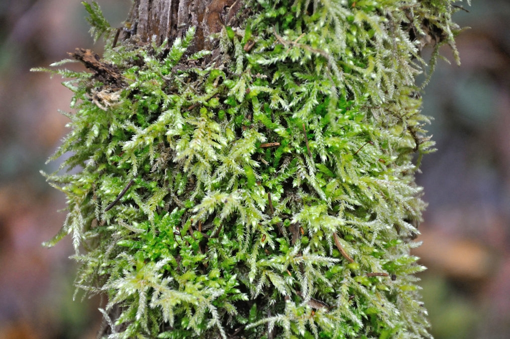

Bild 1: moosbewachsener Weidenstamm:

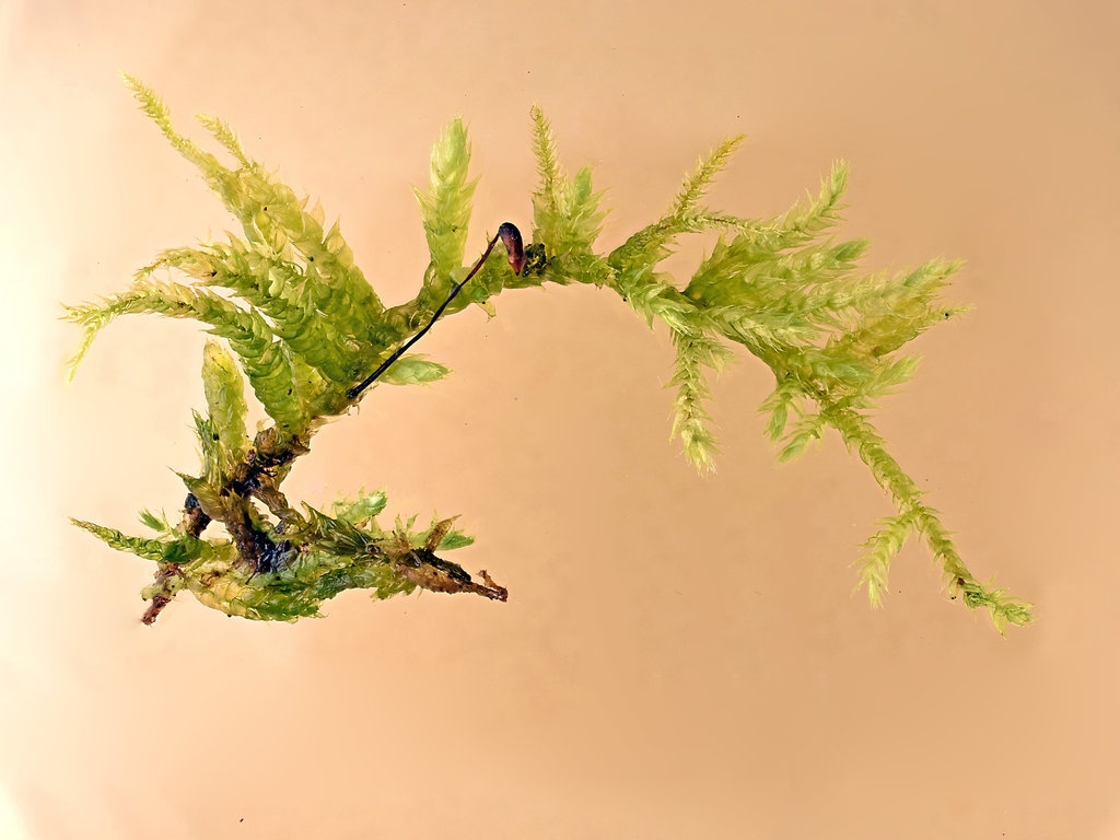

Bild 2: einzelner Gametophyt

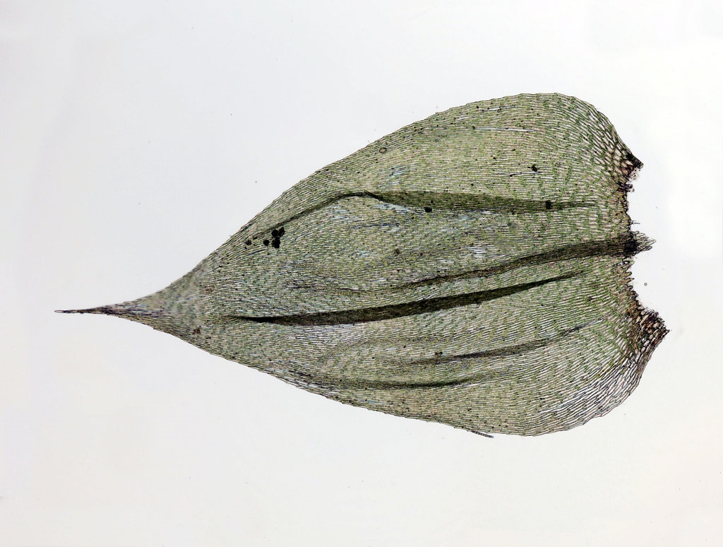

Bild 3: Stammblatt (PlanApo 4x, gesticht)

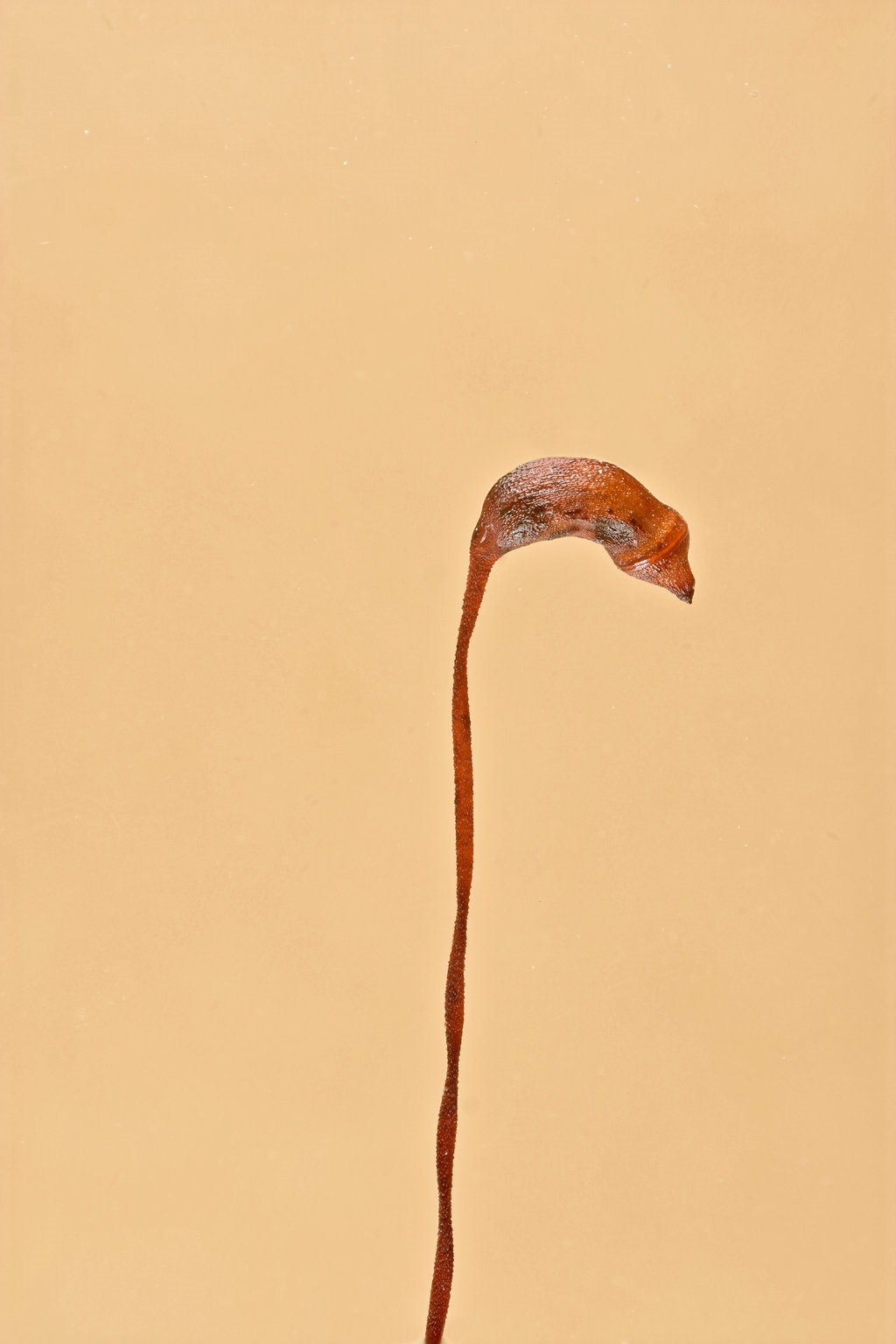

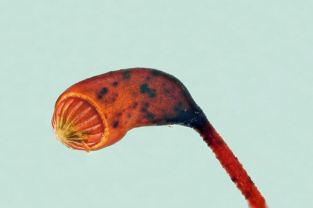

Bild 5: Kapsel ohne Deckel, das äußere Peristom sichtbar. Weiters die raue Seta erkennbar.

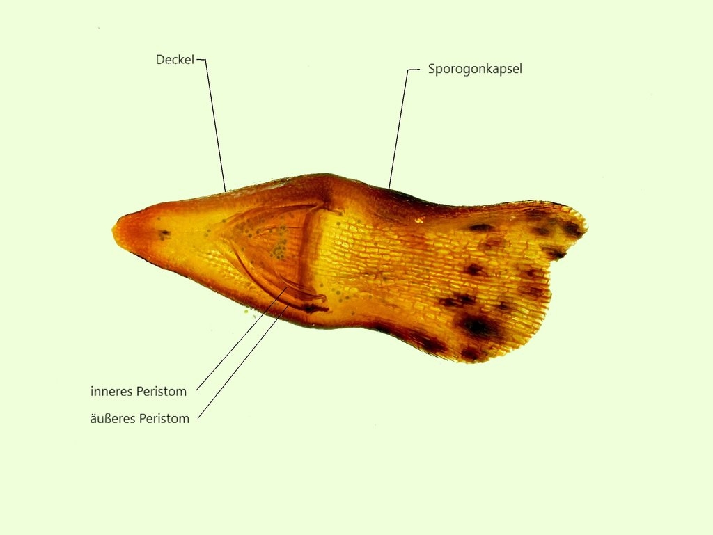

Bild 6: Längsschnitt durch Kapsel. Die Sporenmassen wurden entfernt, man erkennt die Zähne des äußeren und inneren Peristoms. (Luminar 25mm, Zwischenring 56mm)

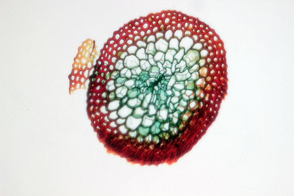

Bild 7: Querschnitt durch Seta (Neofluar 16x)

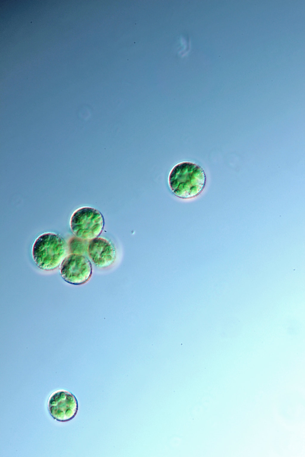

Bild 8: Sporen DM 13-17µm (Neofluar 40x)

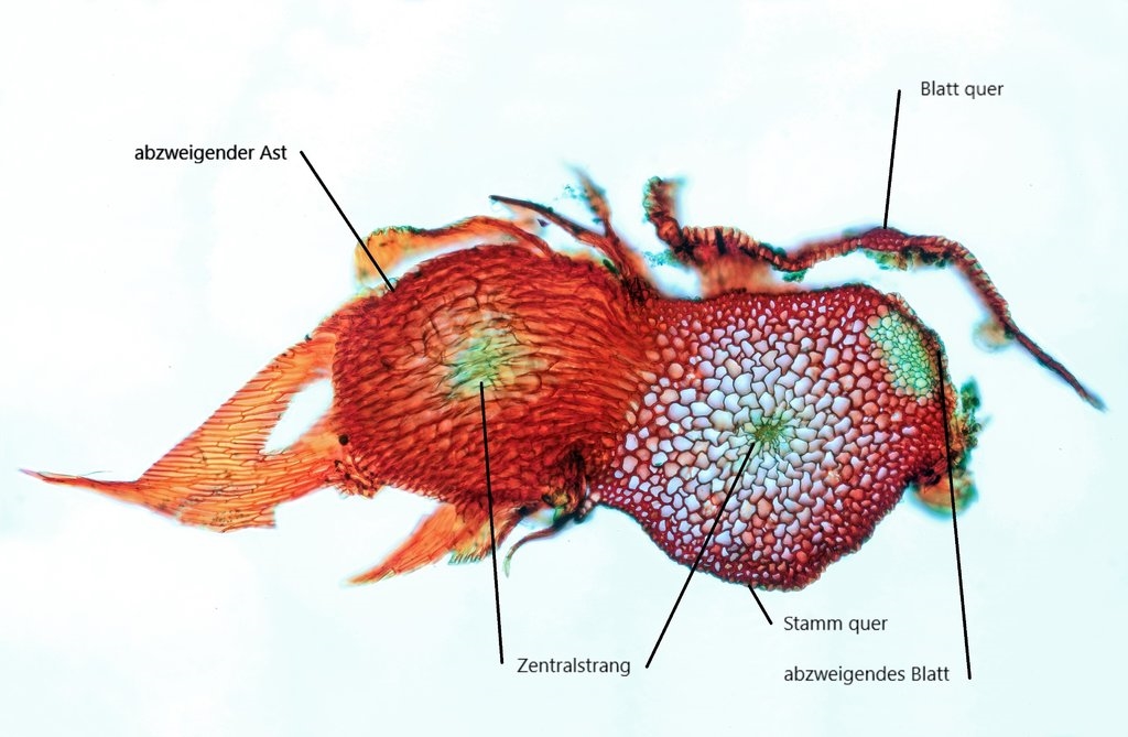

Bild 9: Stammquerschnitt mit Anschnitt von Blatt und abzweigendem Ast (Neofluar 16x)

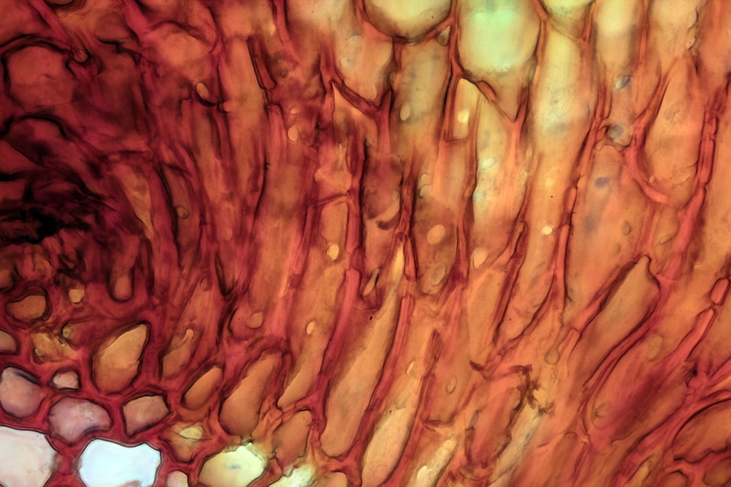

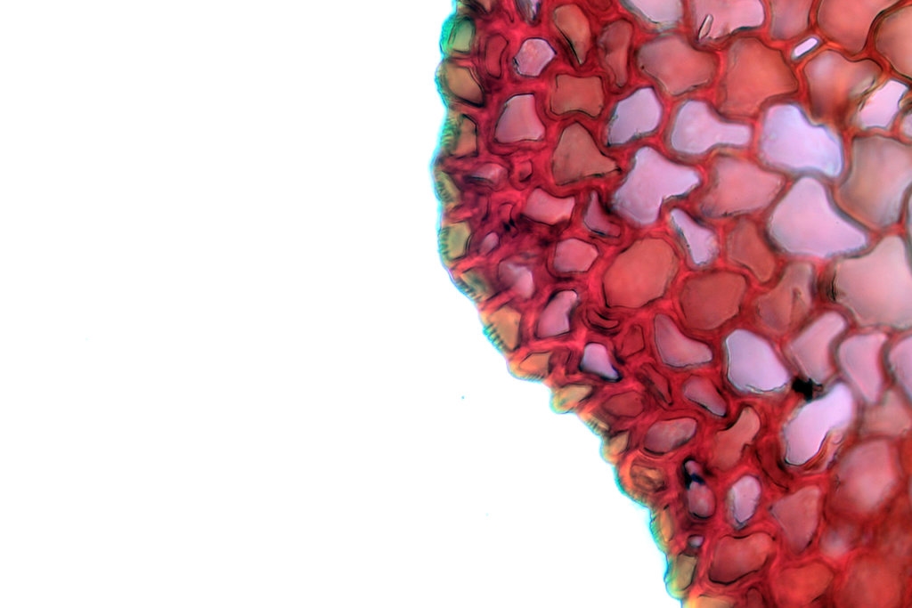

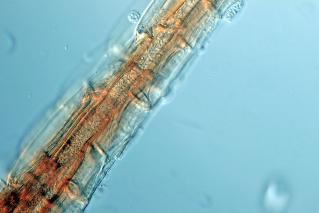

Bild 10: Detail aus Bild 9, gut zu sehen die großen Poren in den Zellwänden (Neofluar 40x)
Bild 11: Oberflächenstruktur des Stämmchens (Neofluar 40x)

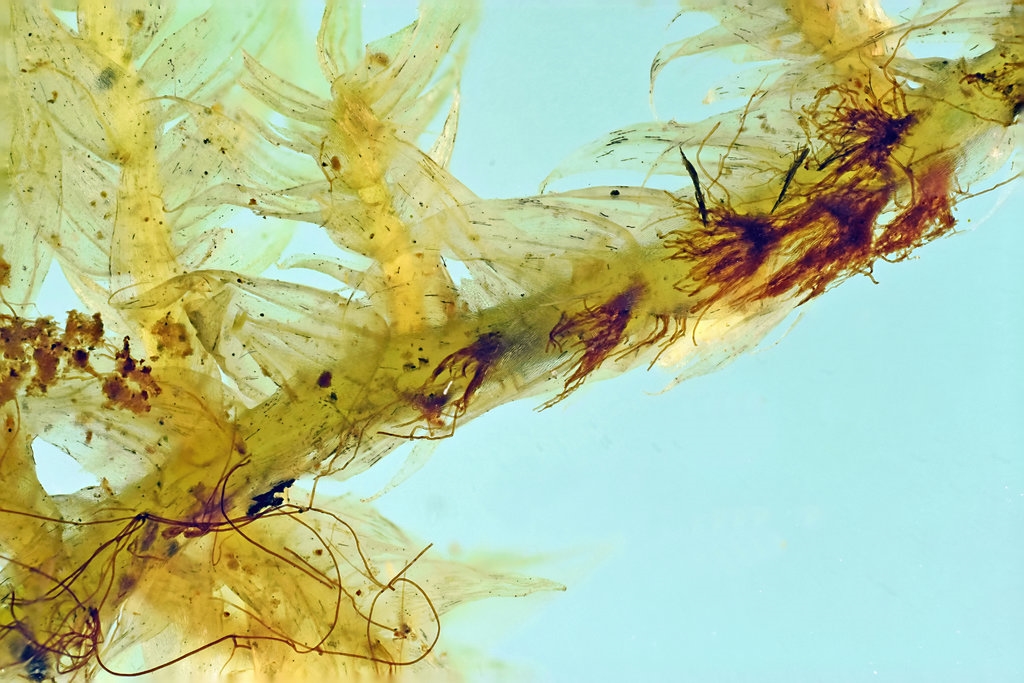

Bild 12: Unterseite des Gametophyten mit Rhizoiden (Luminar 25mm, Zwischenring 56mm)

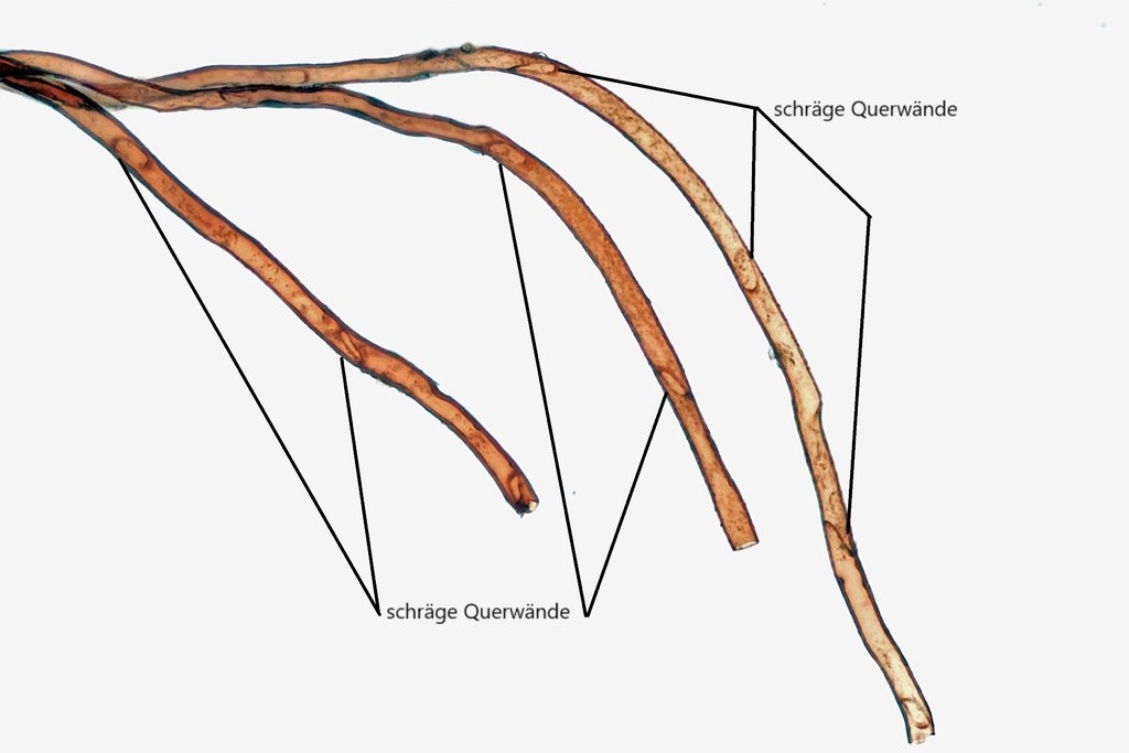

Bild13: Detailansicht der Rhizoiden mit schräggestellten Querwänden (Neofluar 16x)

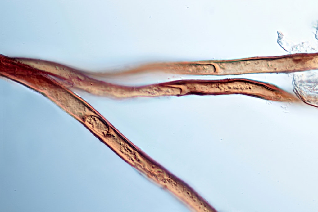

Bild 16: Detailansicht von Bild 13 (Neofluar 40x)

Lieber Erich,
gratuliere zu diesem wunderbaren Einstand. Besonders schön finde ich Bild 5. Da hast du aber sicher fleißig gestackt?
Kleine Korrektur: der weltberühmte Klingenhalter hat seinen Namen vom Erfinder Heinz Streble, deshalb fängt er mit S an. Die beiden nächsten Initialen sind korrekt.
Und Wacker ASim ist erst bei der Variante II gelandet.
Gerne mehr davon!

@Klaus Hermann: Danke für den Hinweis, natürlich muss es SHK heißen. Habe es korrigiert. Es stimmt auch, dass das Bild 5 gestackt ist (24 Bilder). Mich fasziniert der durch stacken erzielbare Effekt, auch wenn der Aufwand erheblich sein kann.

Mit der Qualität der Schnitte (z.B.: Bild 7) bin ich noch sehr unzufrieden. Viel zu ungleichmäßig. Aber: Übung macht den Meister.

Die Bilder 8 und 16 zeigen einen blauen Verlauf im Hintergrund. Gibt es dazu eine Erklärung?
Gruss Arnold Büschlen
Schwerpunkt z.Z.:
- Laub- und Lebermoose.
ZitatDie Bilder 8 und 16 zeigen einen blauen Verlauf im Hintergrund. Gibt es dazu eine Erklärung?
Ich vermute DIC!
Erich T.
Die Vermutung von Klaus trifft 100% zu. Da merkt man das geschulte Auge. Die Bilder 8 und 16 zeigen den typischen Helligkkeitsgradienten von DIC - Aufnahmen.
Liebe GRüße
Erich
A. Büschlen
Erich, danke für deine Erklärung. Ist es dann für dich eher ein Experiment, mit dem DIC die Sporen zu fotografieren?
Gruss Arnold
Schwerpunkt z.Z.:
Erich T.
Eigentlich wollte ich die inneren Strukturen der Sporen deutlicher darstellen als es mit normalem Durchlicht möglich ist. Etwas besser ist es schon gelungen, auch wenn man nicht wirklich sehr viel erkennen kann.

mit Interesse habe ich Deine Dokumentation gelesen. Ich bin kein Moosspezialist, doch die Sporenkapseln fotografiere ich gerne im Makro-Bereich. Magst Du etwas zu Deiner Aufnahmetechnik von Bild 4 + 5 schreiben: Objektiv, Beleuchtung, wie gestackt (per Hand oder z. Bsp. stack-shot)?
Gerald
Ich bin auf der Suche nach einem Kulturansatz von Cryptomonas. Vielleicht kann jemand helfen.
www.lebendkulturen.de
Erich T.
Bild 4 wurde mit dem Luminar 25mm aufgenommen  unsd aus 8 Bildern gestackt,  Bild 5 ebenfalls mit Luminar25mm und 56mm Zwischenring aus 24 Bildern. Bei Bild 5 hatte ich die Sporenkapsel in ein Blockschälchen gegeben und mit soviel Wasser bedeckt, dass ein rundes Deckglas draufpasst ohne Luft darunter. Dadurch verhindere ich Bewegungen des Objektes während des Stackens durch Trocknung, was mich vorher immer geärgert hat.  Dauert das Stacken länger, verwende ich Glycerin anstatt Wasser, da das nicht so schnell verdunstet. Wenn man genau schaut kann man zwischen den Zähnen des Peristoms kleine Lufteinschüsse bemerken, da sich diese Bereiche schwer benetzen lassen. Stört mich aber weniger als Bewegungsartefakte beim Stacken. Es wurden zwei Nikon Blitze SB R 200 Blitze verwendet. Zum Stacken habe ich das erste mal Stack Shot verwendet, das mich wirklich begeistert. Werde noch einiges probieren um wirklich alle Möglichkeiten dieses Gerätes nutzen zu können.
