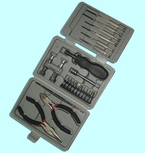

Ich habe mir auf die schnelle das Werkzeugsett  von meinen Bruder geliehen:
Ich würde mir nun gerne Eigenes kaufen. (Das von meinen Bruder hat um 6€ gekostet)
Die Wichtigsten Komponenten sind die Bits so wie die Feinmechaniker Schraubendreher. Mir ist jedoch der Bit-Dreher zu lang (Komme zB an die schrauben des Kreuztisches nicht gut drann). Ich bräuchte einen zum Abknicken. Und Feinmechaniker Bits wären super! Den mit den Normalen Schraubendrehern sind "Festgeschmandete" Schrauben sehr schwer raus zu bekommen  :D Habt ihr nen Tipp wo ich sehr günstig sowas bekommen kann? Will da nicht viel für ausgeben.

Na, Micha, nicht ganz so streng !
Ich hab dieses Set auch (geschenkt bekommen... :-[), es taugt halt nur für kleine Einsätze, für den Dauergebrauch wirklich nicht empfehlenswert.
Ansonsten bin ich Gedore - verwöhnt, die haben ALLES in BESTER Qualität.

Hallo Vasco,
na ja, vielleicht war ich zu "streng". Probier doch einfach mal, wie weit Du mit diesem Set kommst! Die Feinmechaniker-Schaubendreher reichen vielleicht sogar aus, und den Seitenschneider und die Spitzzange ( die sindziemlich sicher von brüder Mannesmann, bei ebay gibts davon einer 4er Set für 4 oder 5 EUR ) sind tatsächlich brauchbar, die verwende ich auch.
Viel Spaß beim Basteln!!!
Wenn Du das BX 300 wirklich als Bastelobjekt ansiehst, versuch ruhig Dein Glück!
