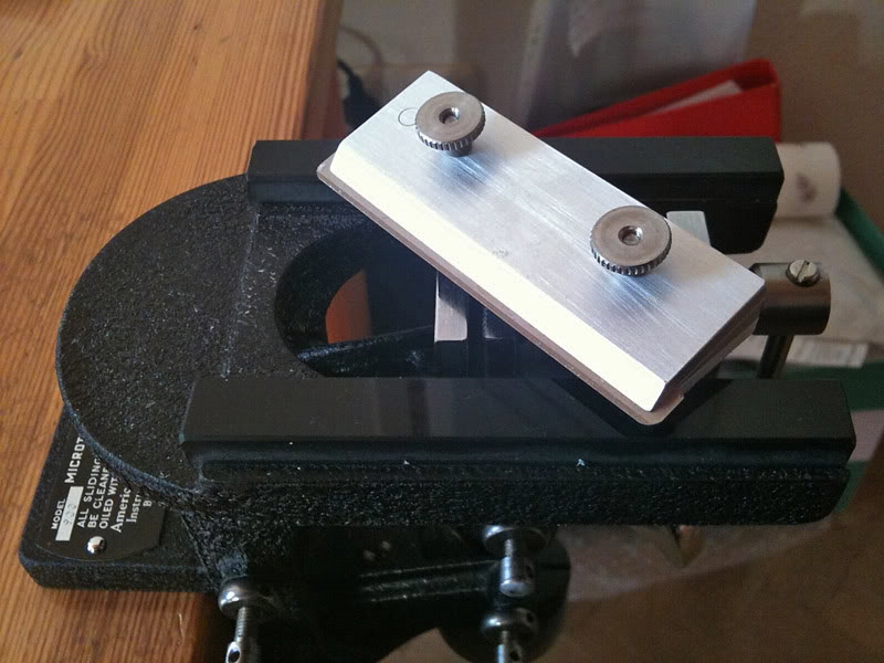

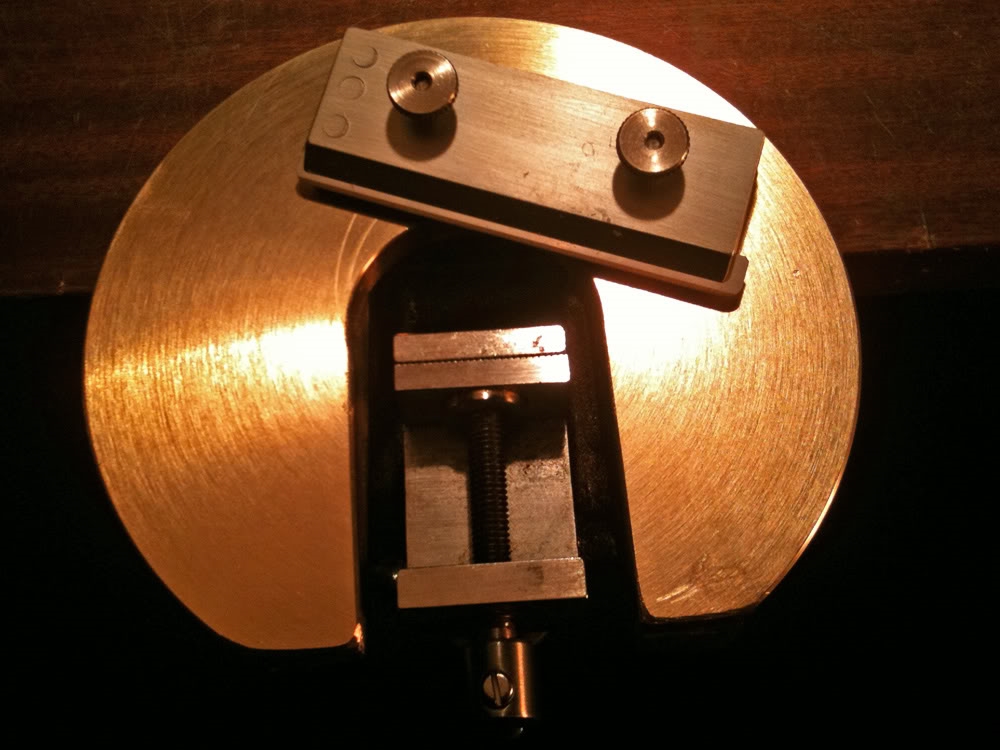

Ich möchte Euch meinen Umbau zum AO 900 Mikrotom zeigen ==> ich kann jetzt viel besser damit Z.B. Stengel, Ästchen, ... schneiden und wenn dann noch die neuen Messerhalter kommen ...
Anbei die Seitenansicht des guten Stücks:
und so schaut es von Oben aus:
Die Bilder sind nur mit dem iPhone gemacht, aber man sieht was Sache ist ...
Der Witz an Messingteil, der Lieferant kann nicht exakt schneiden, die Schnitte werden schief ==> bis zu 1cm!!! Ich habe also 3cm von dem 150mm Material entstanden (fast 4 kg) und der Abfall beim Drehen ist unglaublich und dementsprechend lange dauert es ...
Ich durfte selbst schneiden und ein Schnitt hat bei langsamsten Vorschub über eine Stunde gedauert ==> Learning, ich bin nur um ca. 2mm schief gekommen und hätte so mit einem 20mm Stück das Auslangen gefunden ...
Jetzt hat das Mikrotom einen halben kg mehr und das ist für mich o. k. und es ist immer noch gut transportabel.
