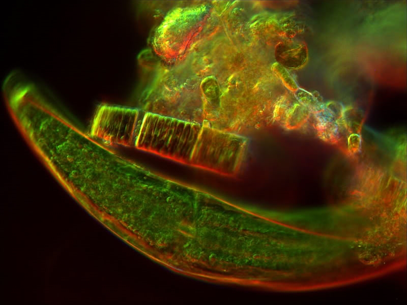

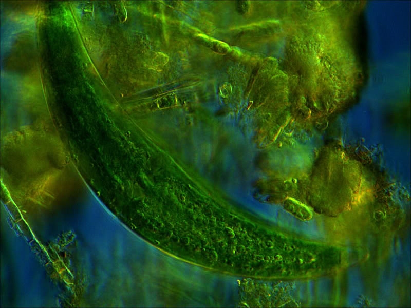

Im Zuge der kürzlich zurückliegenden Experimente mit Vario-Rheinberg wurde die Idee wieder aufgegriffen, diese Materialien dafür wieder einzusetzen. Ein interessierte Mitleser auserhalb dieses Forums, der die ganzen Geschichten mit verfolgt, hat mir freundlicherweise wieder einen Folienbogen mit Blenden zukommenlassen im Mehrfarbendruck. Da es sich nicht lohnt, eine DIN-A4-große Folie nur mit einer Blende zu bedrucken, haben wir diverse Varianten zusammengestellt mit unterschiedlichen Zentralblendendurchmessern und äußeren Farbsektoren.
So waren für mich diese Blenden nur noch aus dem Folienbogen auszuschneiden, so daß ich sie in den Halter von meinem Versuchskondensor einlegen konnte, um die Wirkung gegenber der Transparentfolie zu sehen.
Folgende Ergebnisse kamen zustande mit einer Folienblende mit grün-roten Außensektoren:

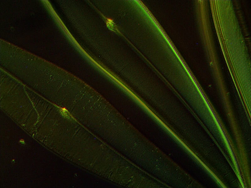

Hier eine Folienblende am mit grün-gelben Außensektoren am Diatomeenpräparat (Gyrosigma balticum):
Je nach Farbe der Außensektoren lassen sich die Randkonturen also in entsprechend unterschiedlichen Farbtönen anleuchten.
Man hat also viele Möglichkeiten...
