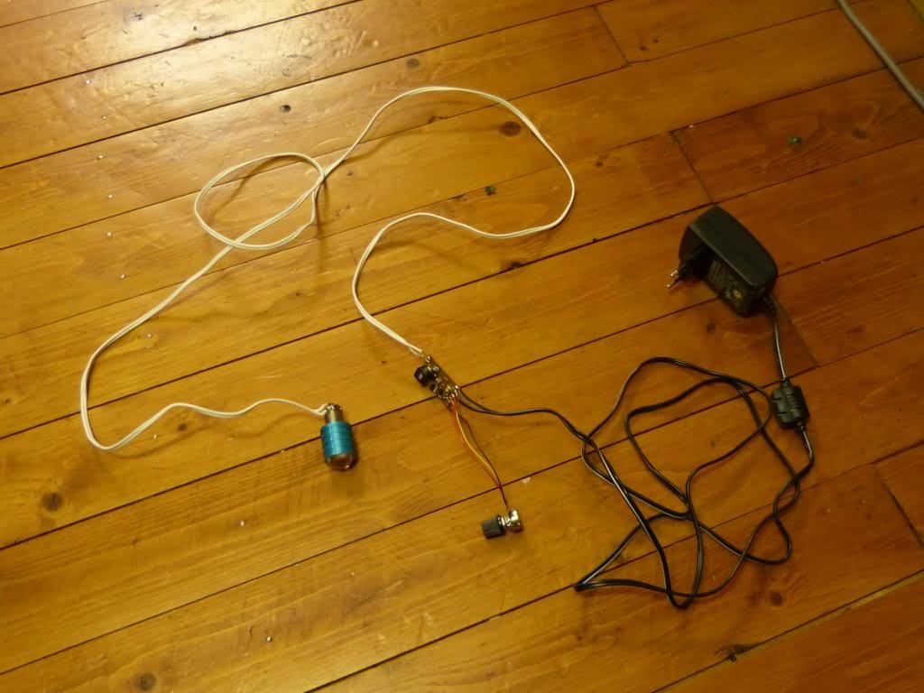

Hallo Peter
Kannst du und mal ein Bild zeigen von diese schöne LED Beleuchtung mit Regler?
Danke im voraus
Jan
Mikroman
Hallo Jan,
bin gerade auf Dienstreise, werde aber am Wochenende ein Bild einstellen.
Schönen Abend in die Runde
Jan Kros
Hallo Peter
Danke für diese Antwort, dann warten wir noch ein wenig
Herzlichen Gruss
Jan
Mikroman
Hallo Jan,
hier sind ein paar Bilder von der Konstruktion Modell "fliegender Aufbau":
Gruß zum 3. Advent
Jan Kros
Danke für die Bilder, sieht gut aus.
Schöne Feiertagen
Jan
