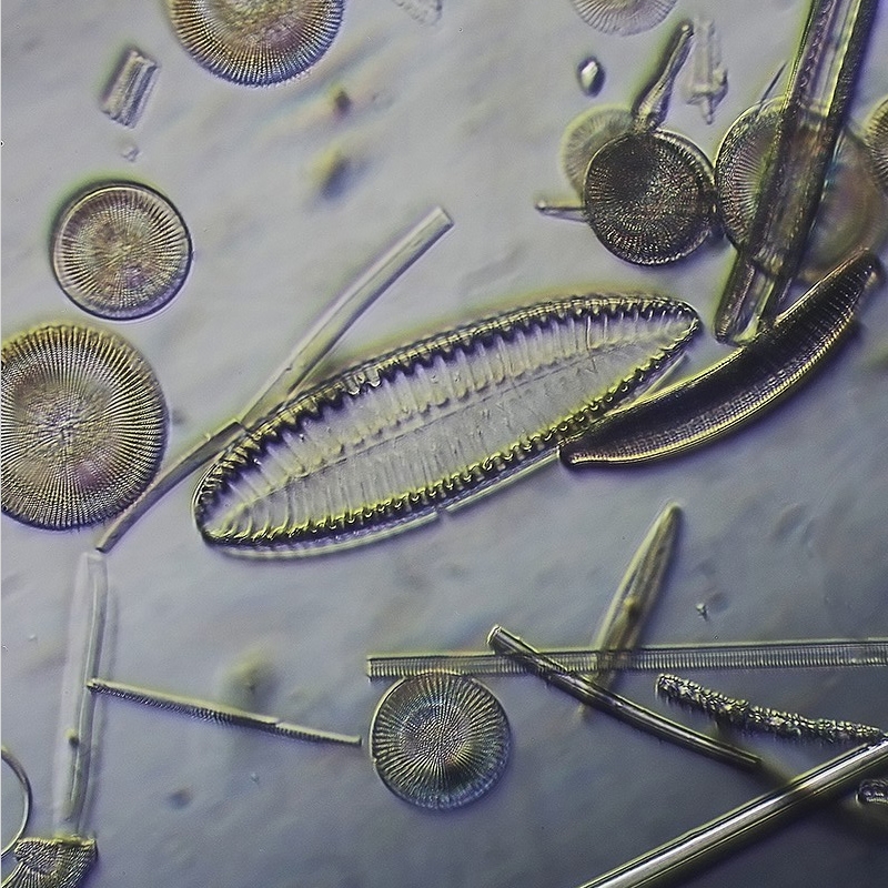

Die Rechte und die Mittlere am zweiten Bild gefallen mir besonders gut :-)
Liebe Grüße, freue mich auf die nächsten Bilder

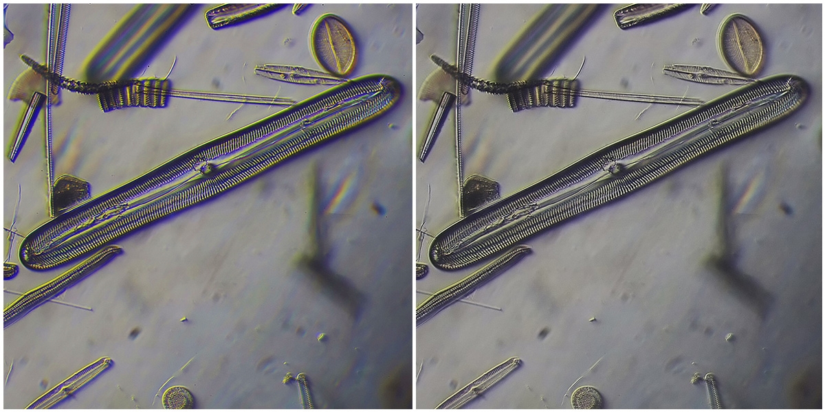

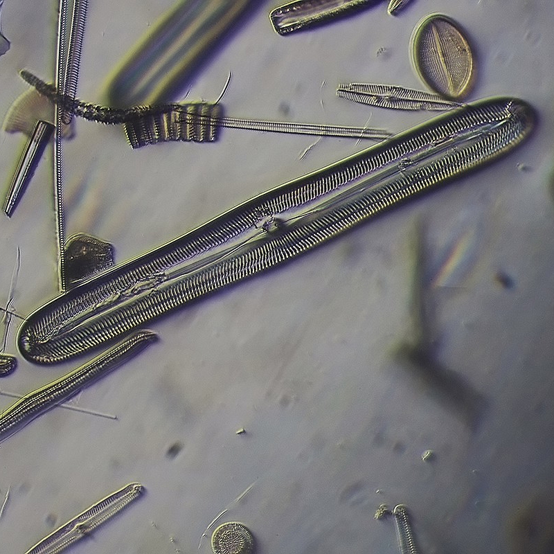

das Ganze hat mir keine Ruhe gelassen. Also, Planapo 25 Ph2 ans Standard, LED rein. Phase eingestellt, Diatomeen darunter. Ich erhielt ein erwatungsgemäßes Bild mit grauem Hintergrund gelblich/hellbraun erscheinenden Diatomeenstruktren. Nach Einklappen des Analysators leicht Verdunkelung. Wie zu erwarten. Einklappen des Polarisators und Verdrehen deselben bis zur Kreuzstellung. Das bewirkte aber bei mir ausschließlich eine kontinuierliche Verdunkelung des Bildes, anderweitige "Poleffekte" sah ich nicht, weder eine Farbänderung noch irgendwelche "DICK"-Effekte.
Dann ab ins Photoshop: 1. Versuch mit Auto-Tonwertkorrektur: Das Grau wurde dunkelblau und auch in der Diatomee somit "blaue" Anteile. dann die Helligkeit stark heruntergeregelt und schon sah es fast so aus wie bei Dir, also pechschwarzer Hintegrrund, Diatommen gelblich-bräunlich mit "bläzulichen" Anteilen.
2. Versuch, nur die Helligkeit heruntergeregelt ohne Tonwertkorrektur: Ähnliches Ergebnis (wie Dunkelfeld) mit weniger Blauanteil.
Fotos zeige ich aber dazu bewußt nicht in Deinem Thread.
Ergo: Soweit ich sehe, kein "Verstoß gegen optische Gesetze" (Ufff! Gerade nochmal gut gegangen  ;)). Eben ein Effekt aus Phako und Photoshop. Und schön!
Allerdings muß auch ich sagen, dass Polarisator und Analysator da vermutlich gar keine Rolle spielen. Siehst Du denn - außer der Verdunkelung - irgendeinen Effekt durch die Polfilter in den unterschiedlichen Stellungen?

also ich habe an der Tonwertkurve nichts gedreht. Das bläuliche sehe ich auch schon am Okular. Bei manchen Daitomeen sogar sehr intensiv. Ich habe Heike hierzu noch Bilder geschickt zum Nachbearbeiten. Falls sie die Zeit dazu findet, kann sie diese gerne hier posten. Durch die Änderung der Helligkeit und des Kontrasts ändert sich nur die Intensität.
Wahrscheinlich ist es so wie Rolf sagt, es ist von Objektiv zu Objektiv verschieden stark ausgeprägt.
Eine Veränderung der Stellung des Polarisators bringt auch keine große Veränderung nur die Verwendung der Kombination an sich bringt eben diese goldfarben/blauen Effekte bei manchen Diatomeen.
