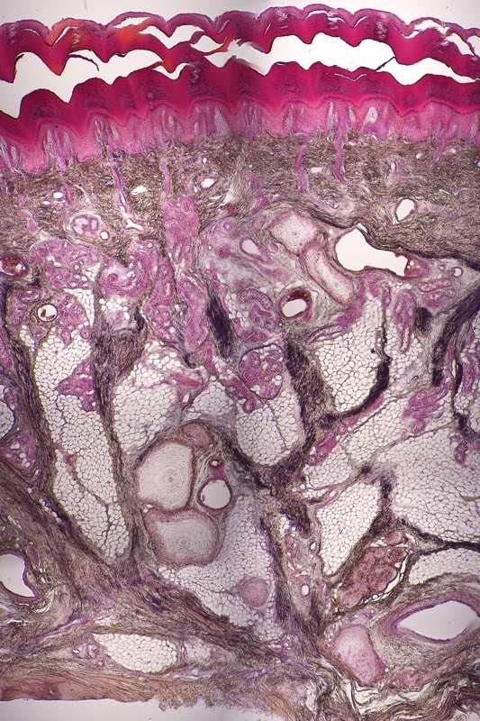

CaDi
eine gute Frage mit dem Programm. Ich suche das auch. Hier mein Ergebnis, 10 Bilder mit 2,5x plan.
Die obersten 8 habe ich jeweils zu 4 Stück mit ICE gemacht, diese und die unteren beiden mit Corel
Photopaint. Den letzten Schritten habe ich auch diese Ränder zu verdanken.
Welches Proramm würdet ihr mir dafür empfehlen? 8 Bilder wären ideal, evtl. auch 10. Mehr brauche ich
erstmal nicht.
Carsten

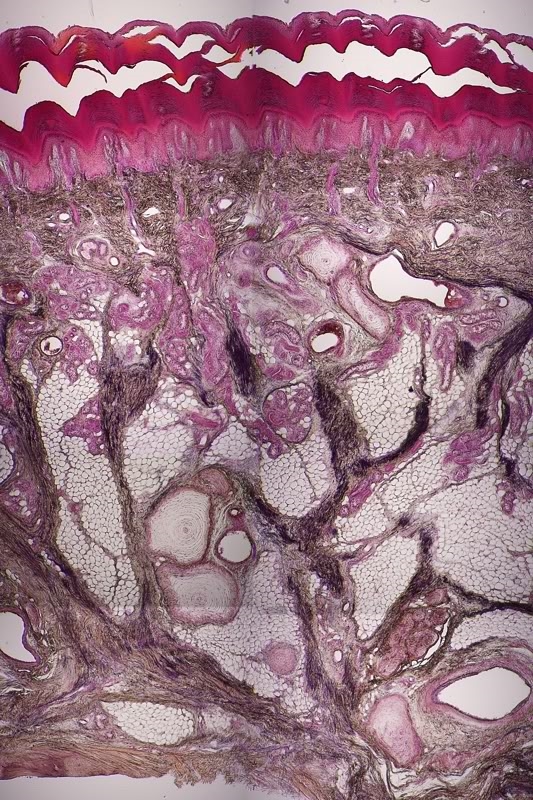

CaDi
#10
hier ein kleiner Nachtrag...das Ergebnis mit Autostitch. Vielen Dank nochmal für den Tipp, das Programm hatte ich schonmal und habe den Namen vergessen.
Carsten
