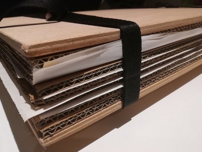

ich habe gelesen, dass eine sehr gute Methode Pflanzen schnell und unter weitestgehendem Erhalt der natürlichen Farben folgende ist:
Zwischen die Bögen mit den Pflanzen kommt Wellpappe. die offenen Röhren alle in eine Richtung. Die Presse wird nun über eine Wärmequelle
z.B. Infra-Rot-Lampen gestellt, natürlich die Röhren der Wellpappe vertikal. In kurzer Zeit soll der Trocknungsprozess beendet sein.
Sollte ich die Original-Anleitung noch finden, bekommst Du die per e-mail.

Das in der pdf vorgestellte System ist mit meinem fast identisch, nur dass ich statt der vier Keramiklampen die Wärmeplatte verwende, und ich die Pflanzenpresse hochkant direkt darauf stelle. Ich habe auch bisher schon Wellpappe zwischen die Bögen gegeben, da hier die Luft überall gut dazu kommt und die Belege so schneller abtrocknen.
