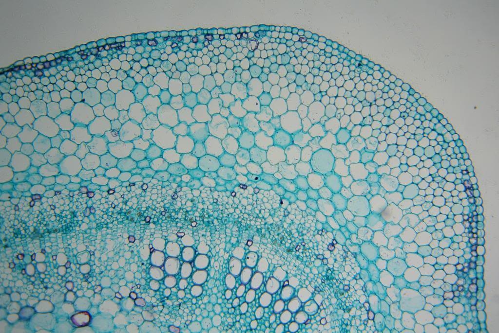

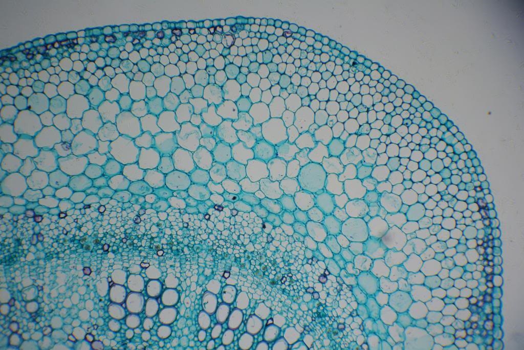

Wilfred Mott
um die Wartezeit auf die schwer anzufertigenden und kaum aussagekräftigen Fotografien zu versüßen hier schon mal ein Bild:
Und ja: Natürlich lasse ich mich eines besseren belehren. Durch Fotos aus der hochwertigen Optik z.B.
So lange unbewiesene Behauptungen wiederholt werden dreht sich die Diskussion aber im Kreis.
WM.

konfokal
#43
Baumwolle Achro 10/0,25 Nikon1 11-27 Zoom/23mm Periplan10x/18Br
Baumwolle Achro 10/0,25 Nikon1 Cosina 24mm Periplan10x/18Br
Baumwolle Achro 10/0,25 Nikon1 11-27 Zoom/23mm NoName10x/20Br
keine Bildbearbeitung, ohne LFB/ungeköhlert, Freihand 1/25s f/5,6 ISO100
