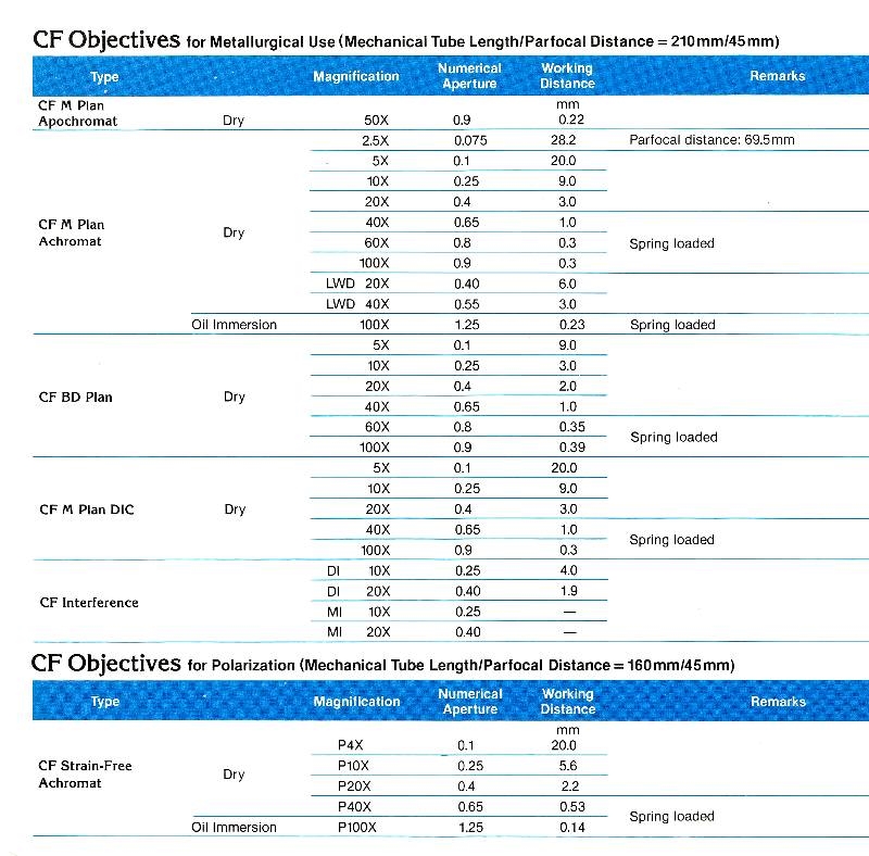

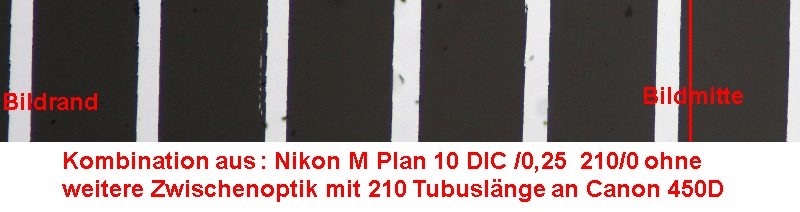

Thomas hat schon mehrfach geschrieben, dass die Nikon CF-Reihe auskorrigiert ist. Hier meine Unterlagen dazu.
Dazu ein älteres Foto als Beweis.
Die Tubuslänge ist einzuhalten !
arminius
