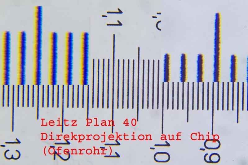

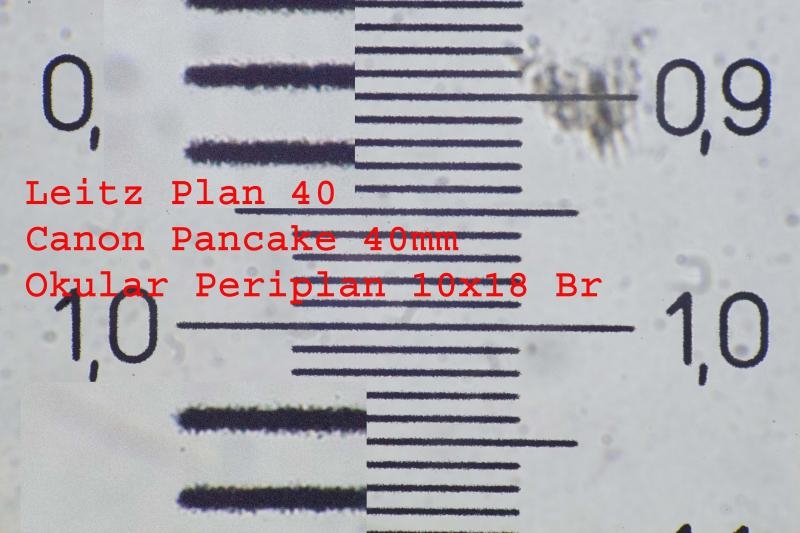

Armin schreibt selbst, dass die Bildqualität schlecht sei und er Farbfehler habe (die er der minderen Qualität der Objektive zuschreibe). Ob es tatsächlich an den Objektiven an sich liegt ist oder an der Adaption, ist ja noch nicht klar. Sicher ist aber: Die Objektive sind bestimmt nicht höchster Güte, die Adaption aber auch nicht. Mag sein, dass sich beides potenziert und vielleicht auch noch weitere Fehler hinzukommen (ich weiß ja immer noch nicht, ob Armin im LiveView fotografiert, aber das wird er wohl schon mitbekommen haben). Und was er eigentlich mikrofotografiert....
Mich sprach vor wenigen Tagen ein Member an, wieso seine Bilder (Orthoplan, Leitz NPL Fluotare, Direktprojektion auf eine Lumix) so schlecht seien und am Rand (allerdings nur einem Rand) starke Farbfehler aufwiesen. Dazu muss man sagen, dass er Objekte mikroskopiert, an denen man das wirklich sieht. Bei gefärbten Pflanzenschnitten würden diese Fehler vermutlich gar nicht auffallen. Klar - es liegt an der Direktprojektion ohne Okular. Ich habe das direkt zuhause noch einmal nachgestellt, um die Unterscheide zu zeigen. Einmal korrekte Adaption und einmal Diektprojektion auf den Chip einer 750 D. Fotos siehe unten (Bitte nicht an dem ganzen Dreck stören, das auf die Schnelle verwendetePeriplan hatte Vergütungsschäden, die hier wie Drecksbratzen aussehen).
Damit kommen wir zum nächsten Punkt: Heike. Du hast Recht, klar, aber Heike fotografiert Insekten im Auflicht, da fällt die CVD vermutlich auch weniger auf als bei entsprechenden Motiven im Durchlicht beim klassischen Mikroskopieren. Und Heike arbeitet viel mit Photoshop nach.
Klaus ist wieder ein ganz anderer Fall, hier liegt ja bereits eine auskorrigierte Unendlichoptik vor.
Fakt ist: Wir kennen das No-name-Objektiv nicht, wissen nicht genau, wo der Fehler primär liegt.
Du führst wohl das Nikon CFN Plan 160 mm an. Ich kenne mich mit Nikon nicht wirklich gut aus, aber diese Objektive werden doch sehr teuer gehandelt, sind selten und - wenn überhaupt - fast nur in den Staaten erhältlich. So mein Wissensstand. Und dann hat nur er EIN Objektiv!
Ehrlich gesagt - ich weiss nicht, ob ich in in eine letztlich unbefriedigende Konstruktion noch viel Geld für exotische Objektive stecken würde. Das muss natürlich jeder selbst wissen. Und wenn Armin tatsächlich ein Qualitätsfanatiker ist, werden ihn solche Lösungen sicher auf Dauer nicht befriedigen.
Aber natürlich gilt: Ein Bild gibt's immer - irgendwie. Alles eine Frage letztlich auch des Anspruchs.  Klar, man kann auch mit "unkonevntioneller" Adapation im Einzelfall zu guten (in Heikes Fall sogar sehr guten) Ergebnissen kommen, aber hier wird ja bereits von Farbfehlern berichtet.

Hier die Bilder mit Direkt- und Korrekt-Projektion  ;) ;D
