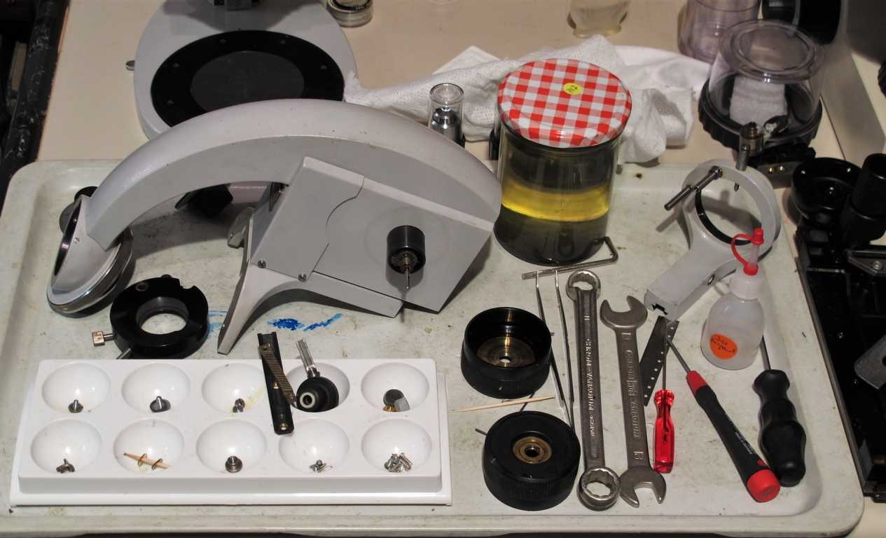

jeder kennt sie die Triebknöpfe grob und fein die manchmal kleben vor Dreck, der in den Rillen sitzt. Ich hatte so einen Kandidaten. Die Zahnstochermethode war hoffnungslos, so dass ich mal was anderes probiert habe. Ich habe die schwarzen Kunststoffknöpfe eines Zeiss Standard-Mikroskops einfach abgebaut. Ja es geht wirklich relativ einfach, wenn man weiß wie.
Joachim hat es hier perfekt beschrieben: https://www.mikroskopie-forum.de/index.php?topic=18915.0

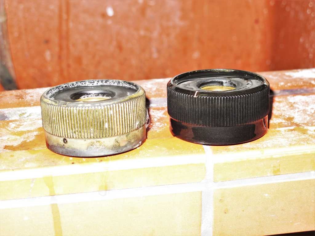

Also runter mit den Dingern und in eine heiße Seifenlauge versenkt. Nach einer Stunde mit einer Handbürste die Rillen längs geschrubbt. Bei mir gings tadellos. Der Unterschied ist auch für Farbenblinde zu erkennen.
Kann ich wirklich empfehlen! Vorher-Nachher! ;)
Als ich schon dabei war habe ich auch den festgebackenen Kondensorträger, den Tisch, die Kondensoraufnahme, den Blendeneinsatz mit erledigt. Wie neu!
