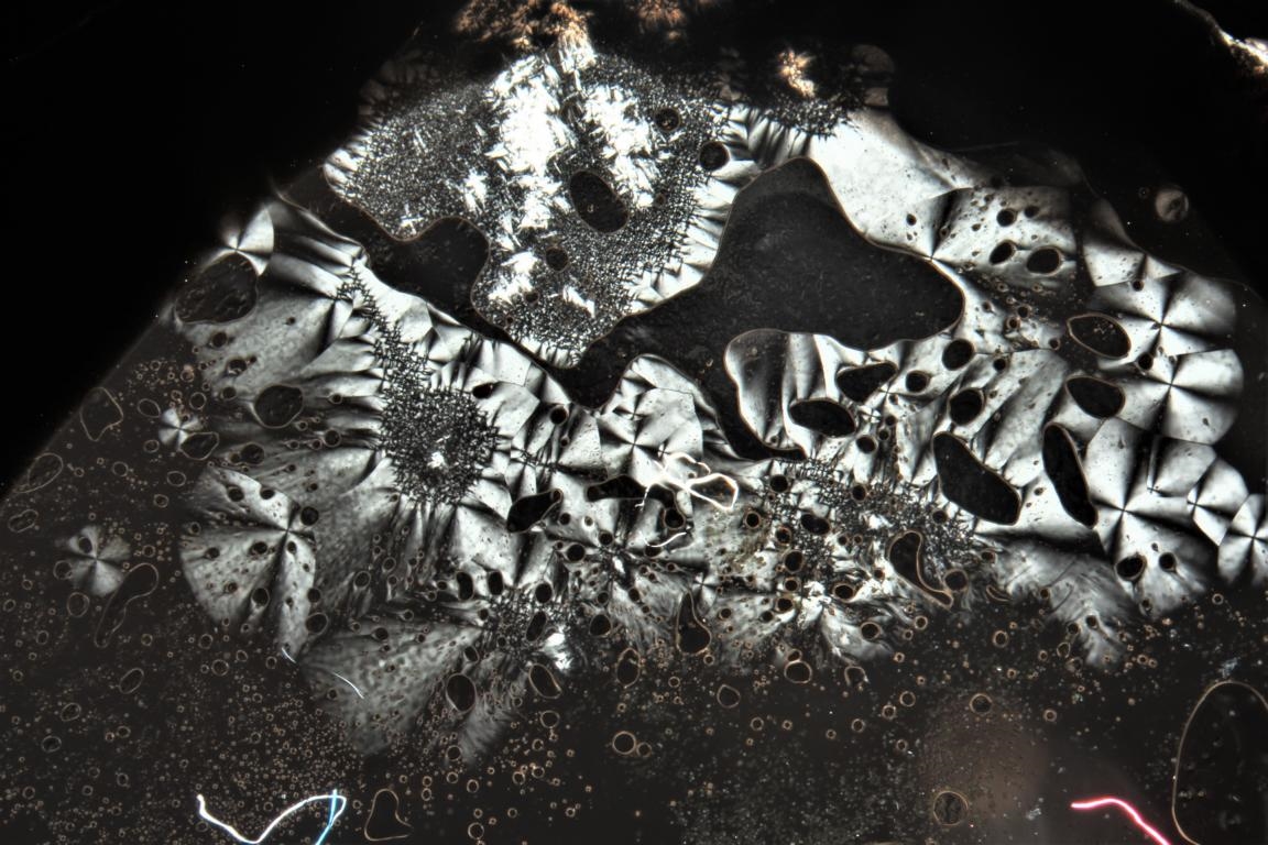

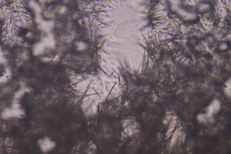

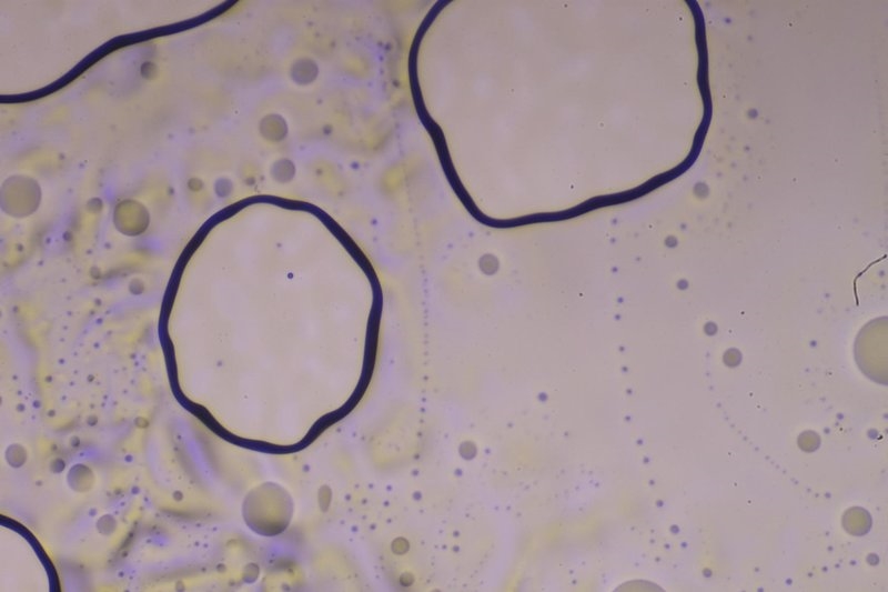

danke, dass Ihr das Problem weiter begleitet. Also die Idee mit dem Erwärmen war gut. Ich weiß nur nicht, wie heiß das dabei werden darf. Bei Teetassenwärmertemperatur  ::) hat sich noch wenig  verändert, bei stärkerer Hitze siehe Bilder bis zur vollständigen Verflüssigung. Bis auf (Luft-)Bläschen war von Pilz oder Kristallisation nichts mehr zu sehen. Ist das Problem doch ein Kristallisationsproblem? Wie kann man das verhindern? Ursachen? Fragen, Fragen?

Glyzerin und Gelatine sind farblos und reagieren unter den Eindeckbedingungen nicht miteinander.
Die Fotos der Kristallisation sind eher dunkel, das "geschmolzene" letzte Bild zeigt partielle blau/lila Färbungen so dass der Hauptverdächtiger nun der schwarze Fingernagellack ist.
Nagellack enthält Acrylate, Farbstoffe und Azeton oder Ester als Lösemittel, diese sind sicher für diesen Effekt verantwortlich.
Ich würde wetten, wenn Du den Nagellackring auf dem Objektträger länger auf ca 80°C erwärmst, bevor Du eindeckst, tritt die Kristallisation nicht mehr auf..... es sei denn, das Glyzerin lößt den Farbstoff an.

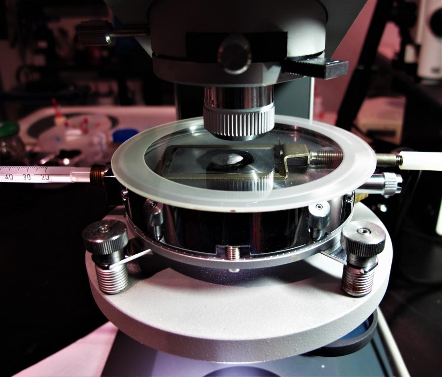

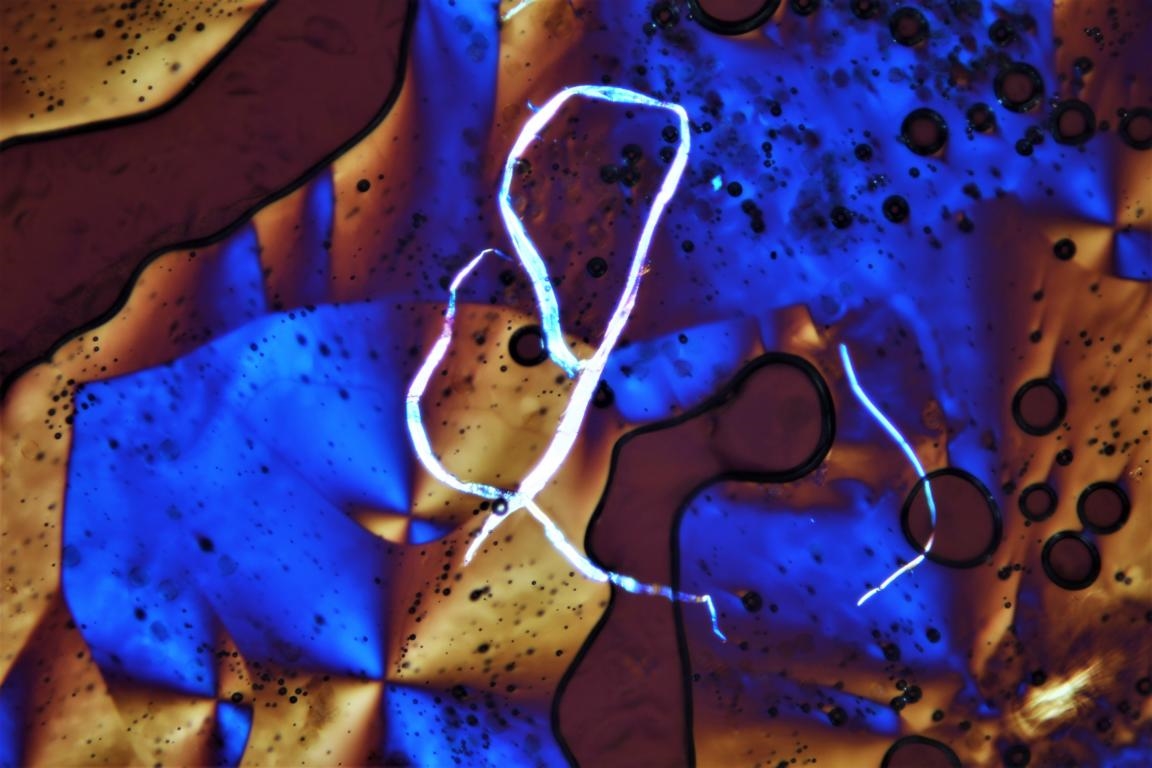

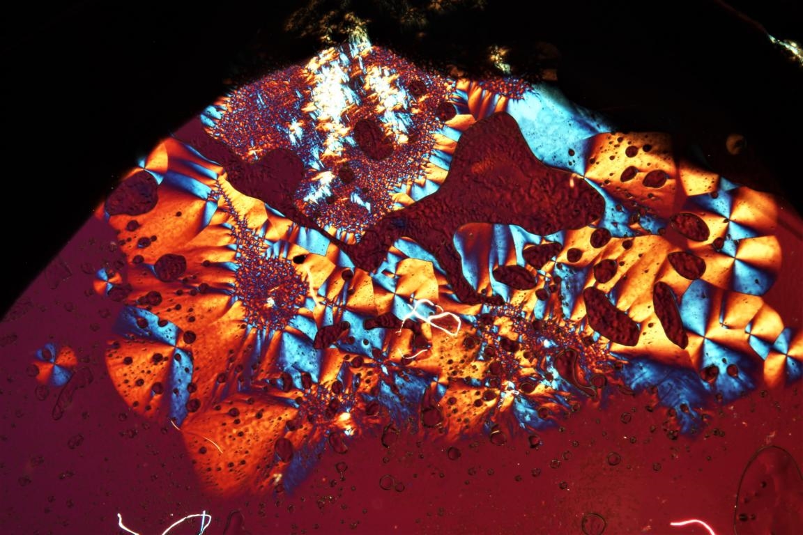

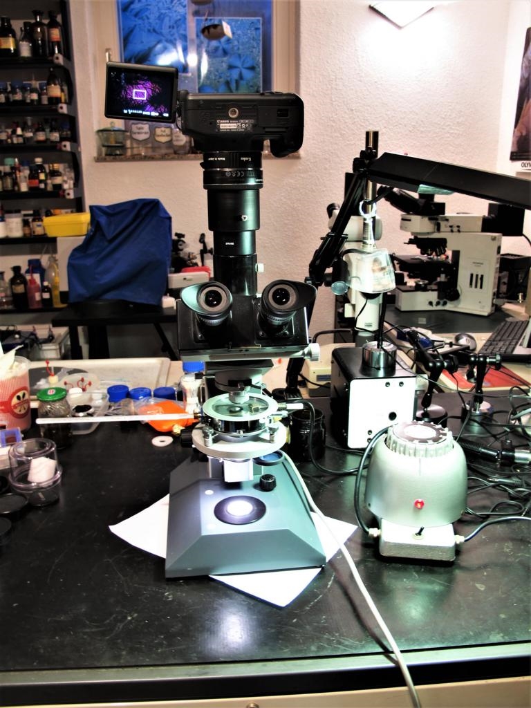

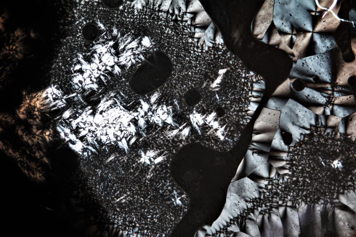

ich habe reichlich gearbeitet und wie angekündigt die Probe mit dem Schmelzpunktmikroskop untersucht. Dazu musste ich den OT erst mal kürzen und zuschleifen, damit er in die Objektführung passt. Leichte Übung!
Die Bedingungen für Fotos sind nicht ideal, weil im Heiztisch nur ein winziges Loch für die Beleuchtung ist. Aber zur DOK reichen die Bilder hoffentlich.

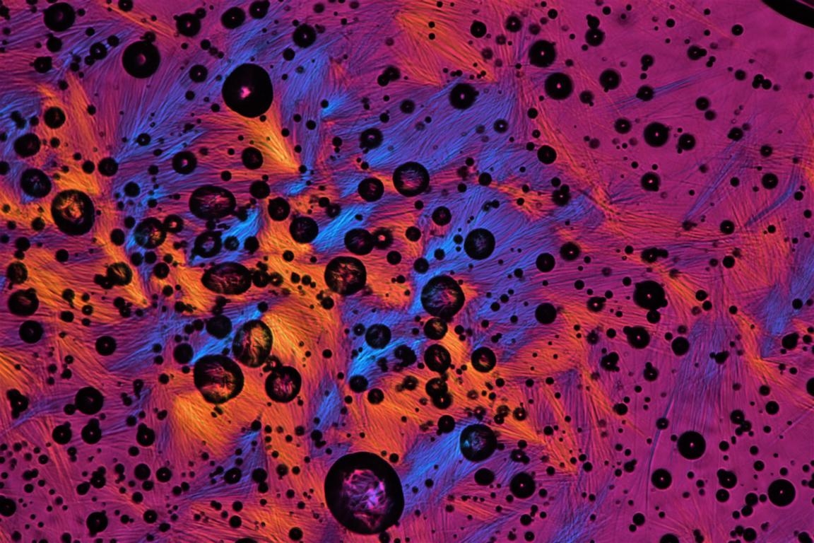

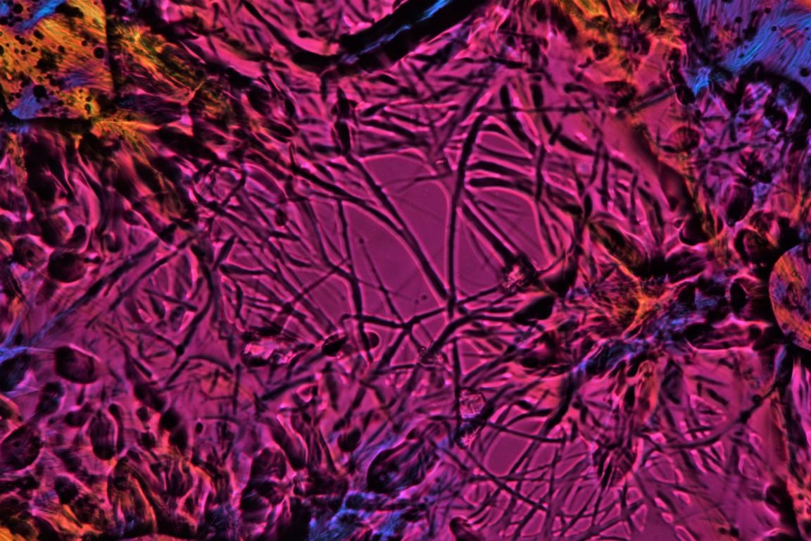

Nun kommen die Bilder des Versuchs. Ich habe langsam hochgeheizt und im Durchlicht Pol plus Lambda (damit es heller wird) Fotos gemacht 20°; 70° ; 72°; 75°; 78°;  andere Stelle mit Kristallen, die sich nicht verändert haben. Meine Interpretation: das Glyzerin wirkt als Lömi, das die Kristalle weitgehend bei relativ gelinder Wärme auflöst, es bleiben aber noch welche ungelöst(letzes Bild)
Weiter gehts im nächsten Beitrag: was passiert nach einer Nacht bei Raumtemperatur?
#37

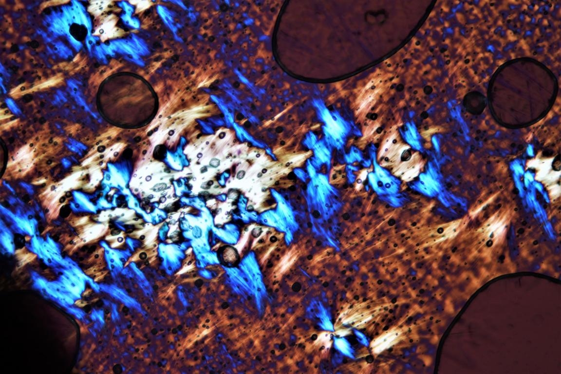

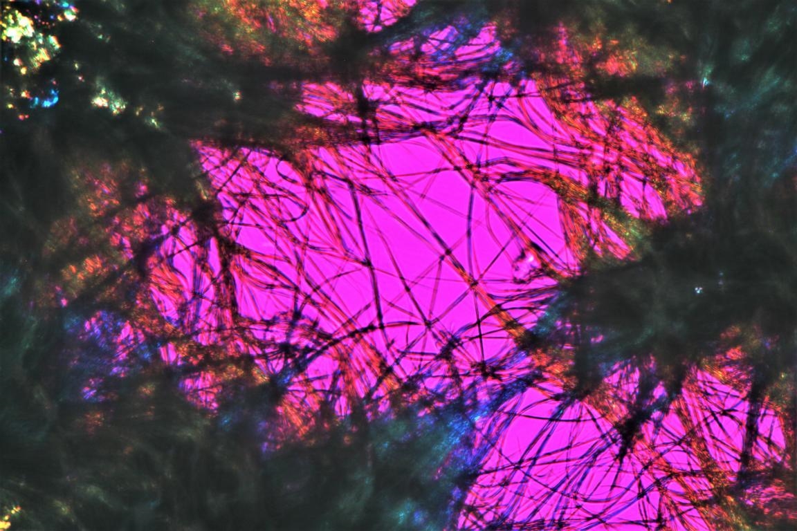

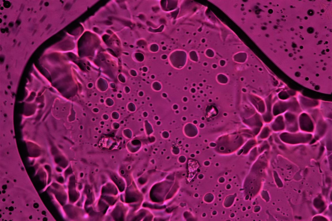

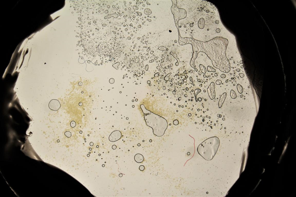

Nun gehts weiter. Erst drei Bilder am Stemi Durchlicht im Hellfeld, dann mit Pol und Pol plus Lambda

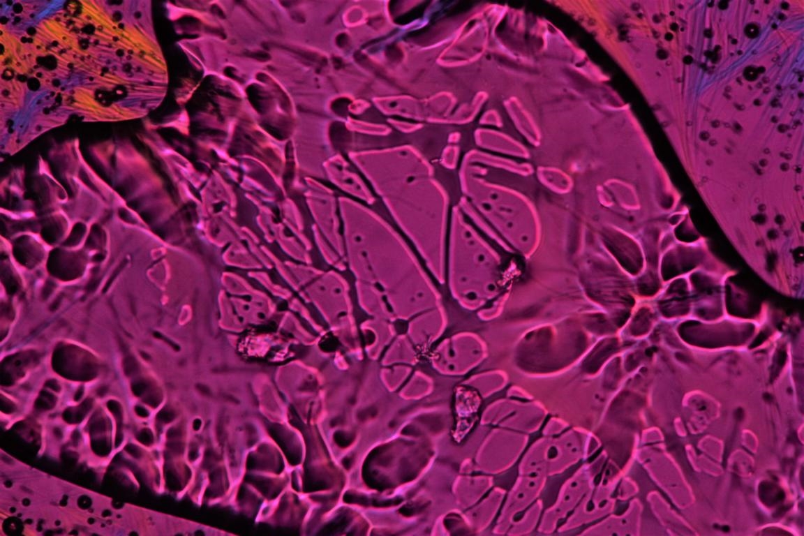

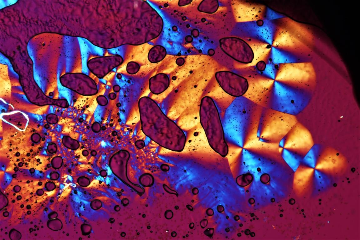

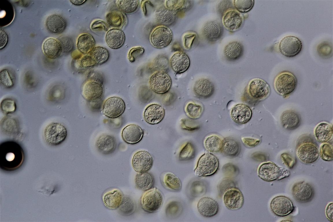

Dann noch Bilder am Durchlichtmikroskop bei höherer Vergrößerung für Details. Man sieht einmal die ungelösten Kristalle und dann zusätzlich flächige Kristallrosetten, die beim Abkühlen gewachsen sind. Na ja, und - schwere Schlamperei! ;D - Fusseln! Das letze Bild zeigt, dass die Pollen sich von der Erwärmung nicht beeindrucken lassen.
Also sollte ich je behauptet haben, dass das Pilz ist, dann distanziere ich mich entschieden davon! Der erste Zweifel kam ja schon früh und Alfons hat dazu noch präzise begründet. Der Hinweis doch mal zu erwärmen war genau richtig und jetz kann gerätselt werden was der Hersteller wohl zusammengemixt hat. Konservierungsmittel in der Menge wäre m. E. nicht sinnvoll. Aber GG zeigt nach meiner Kenntnis nicht ein solches Verhalten.
