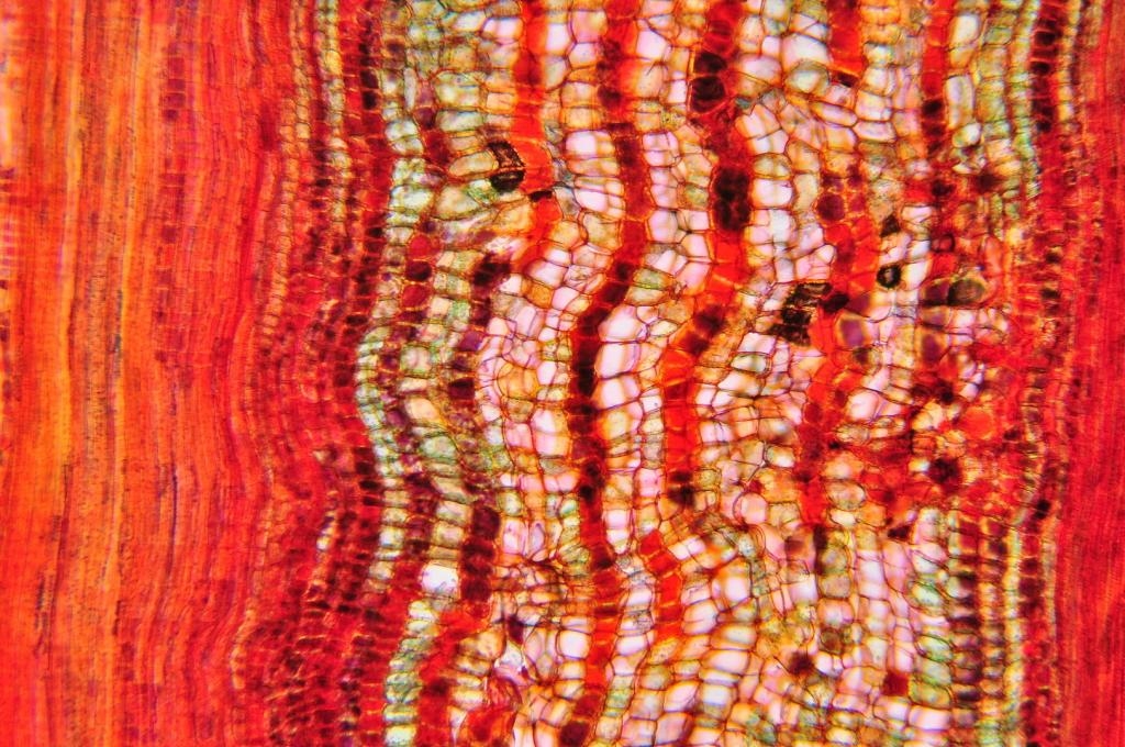

Arbeitsablauf :
1. Schnitte liegen in 30 % Ethanol.
3. Vorfärbung Acridinrotlösung  6 Min.
7. Nachfärbung Astrablaulösung 2 Minute.
Bei der Nachfärbung mit Astrablau eine Mischung aus Astrablau und Acriflavin im Verhältnis  4 : 1
verwendet (blau + gelb = grün).
10. Einschluss in Euparal.
Ergebnis :
Fotos: Nikon D5000.
Bild 08 Übersicht, Lederblättriger Weißdorn Crataegus x lavallei 'Carrierei'
Bild 09 Vergrößerung aus der Übersicht mit Beschriftung, Lederblättriger Weißdorn Crataegus x lavallei 'Carrierei'
MP = Markparenchym, T = Trachee, K = Kambium, MA,p = parenchymatische Markstrahlzellen, XY = Xylem, PH = Phloem, RP = Rindenparenchym, SK = Sklerenchym – Inseln, PE = Periderm
Bild 10 Vergrößerung, Lederblättriger Weißdorn Crataegus x lavallei 'Carrierei'
Bild 11 Protoxylem, Lederblättriger Weißdorn Crataegus x lavallei 'Carrierei'

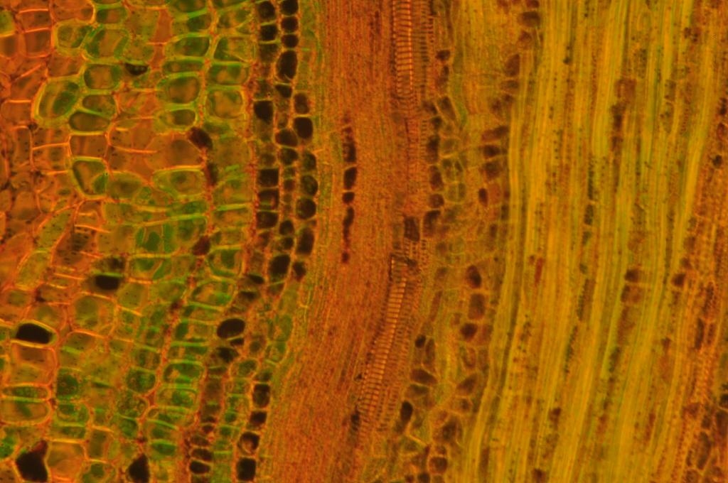

Primäres Xylem wird während des primären Wachstums in den Vegetationskegeln der Sprossachse und der Wurzeln vom Prokambium gebildet. Es umfasst Protoxylem und Metaxylem. Metaxylem entwickelt sich nach dem Protoxylem aber vor dem sekundären Xylem. Xylem entwickelt sich nach bestimmten Mustern, die in der jeweiligen Position von Proto- und Metaxylem variieren, z. B. endarch, in welchem das Protoxylem zum Zentrum des Stammes oder der Wurzel gerichtet ist und exarch, in welchem das Metaxylem zum Zentrum hingerichtet ist.
Bild 12 Auflicht – Fluoreszenzaufnahme, Vergrößerung, Lederblättriger Weißdorn Crataegus x lavallei 'Carrierei'
Fluoreszenzaufnahmen mit Anregungswellenlänge RoyalBlue mit 455 nm, 3 Watt LED, Sperrfilter LP 519 IF.

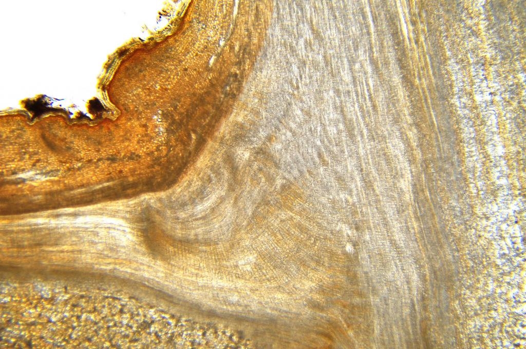

Teil 2 Spross, Längsschnitt, 30 µm
Bild 13 Spross mit Seitentrieb, Lederblättriger Weißdorn Crataegus x lavallei 'Carrierei'
Bild 14 Lederblättriger Weißdorn Crataegus x lavallei 'Carrierei'

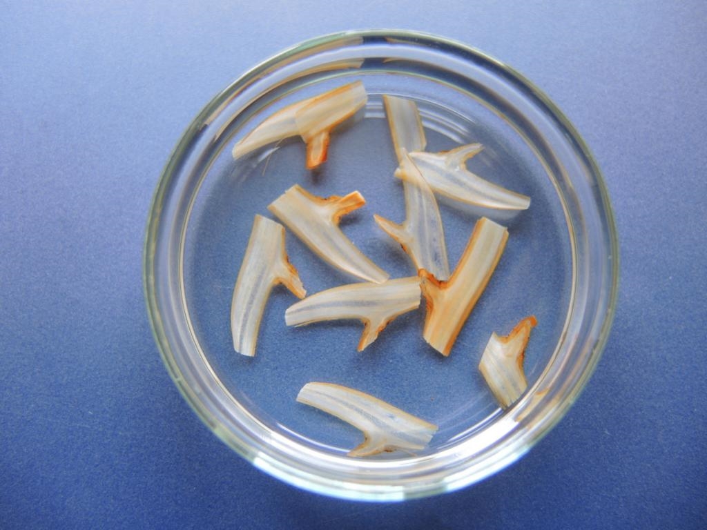

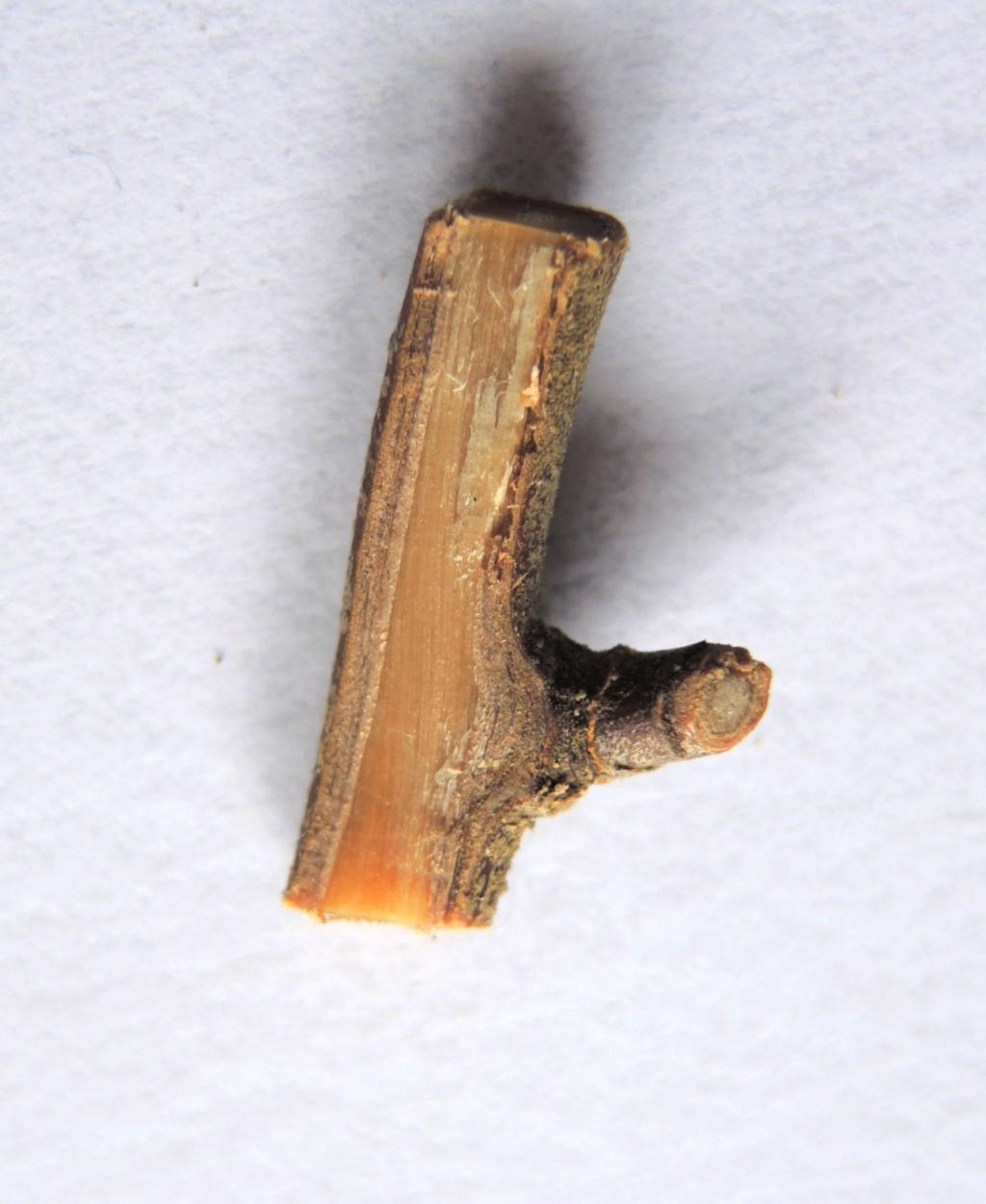

Der Spross wird angeschnitten, so lässt er sich durch die plane Fläche gut auf einen kleinen Holzklotz kleben (UHU Sekundenkleber).
Bild 15 Schnitte erstellt mit einem Reichert Schlittenmikrotom
Bild 16 Längsschnitte, 30 µm in einer Petrischale
Zuerst zwei Bilder von ungefärbten Schnitten.
Bild 17 Vergrößerung, Lederblättriger Weißdorn Crataegus x lavallei 'Carrierei'
Bild 18 Vergrößerung, Lederblättriger Weißdorn Crataegus x lavallei 'Carrierei'

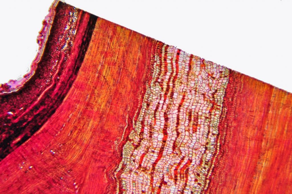

Bild 19 Übersicht, Lederblättriger Weißdorn Crataegus x lavallei 'Carrierei'

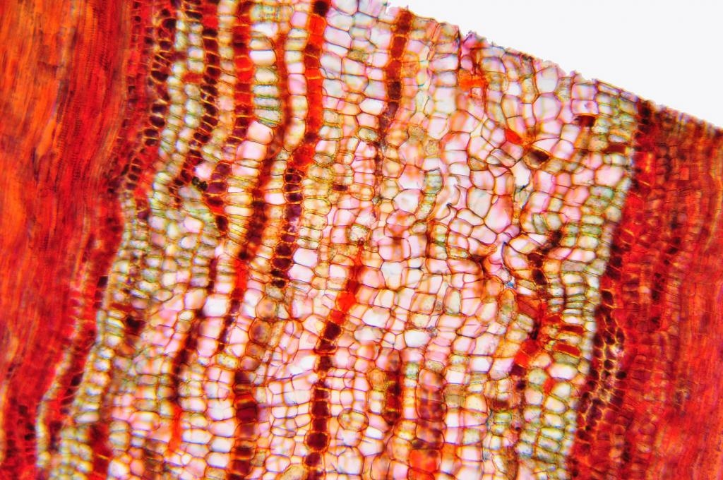

Bild 20 Vergrößerung, Lederblättriger Weißdorn Crataegus x lavallei 'Carrierei'

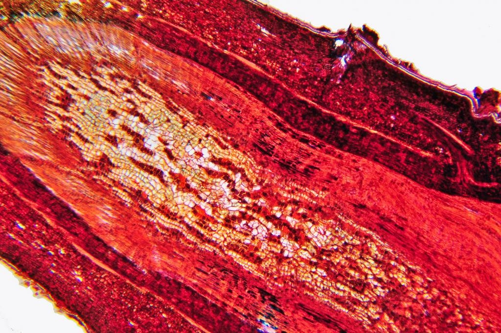

Bild 21 Angeschnittener Sprossansatz, Lederblättriger Weißdorn Crataegus x lavallei 'Carrierei'
Bild 22 Vergrößerung, Lederblättriger Weißdorn Crataegus x lavallei 'Carrierei'
Bild 23 Vergrößerung, Lederblättriger Weißdorn Crataegus x lavallei 'Carrierei'
Bild 24 Schraubengefäße, Auflicht – Fluoreszenzaufnahme, Vergrößerung, Lederblättriger Weißdorn Crataegus x lavallei 'Carrierei'
