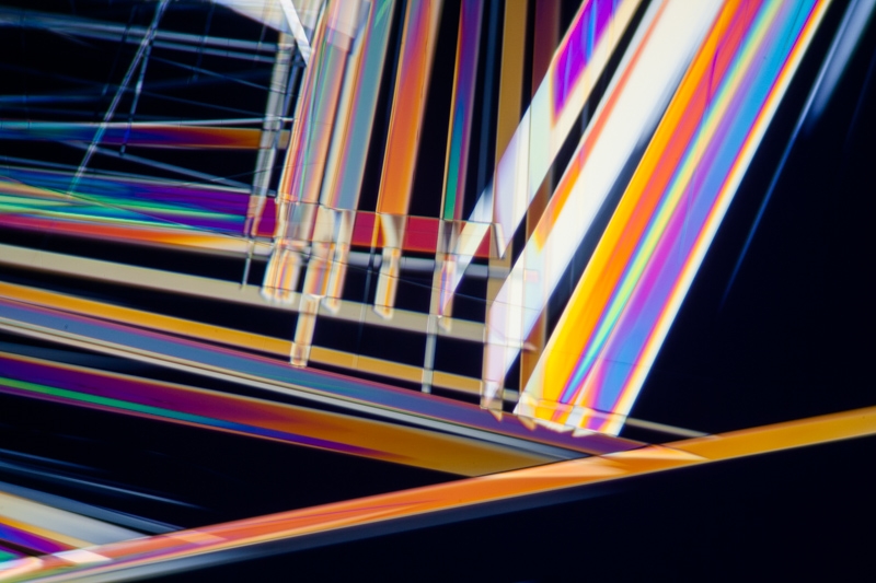

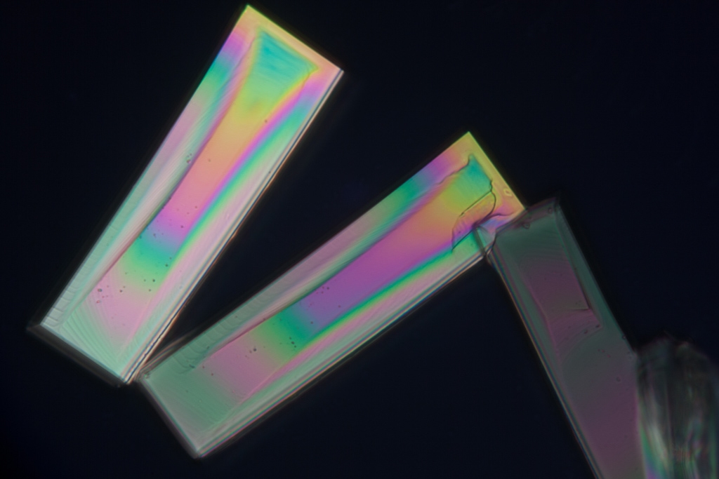

seit einiger Zeit hat es mir die bunte Welt der Mikrokristalle im polarisierten Licht angetan. Das Experimentieren mit neuen Substanzen hat seinen Reiz, aber auch die "Klassiker" können immer wieder faszinieren.
Einige der Ergebnisse möchte ich hier zeigen:

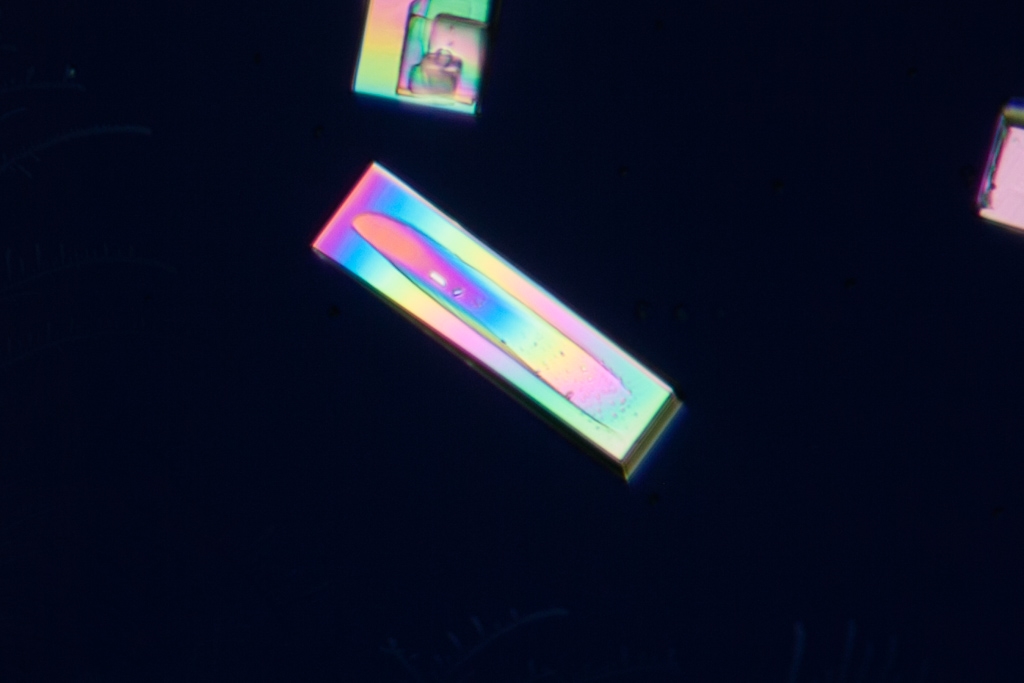

Zu Beginn der Klassiker schlechthin, die Ascorbinsäure. Hier jedoch ausgebildete Einzelkristalle.

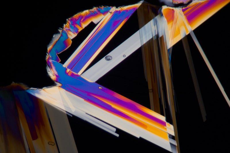

Pflanzendünger kann auch oft durch schöne Farbenspiele überraschen.

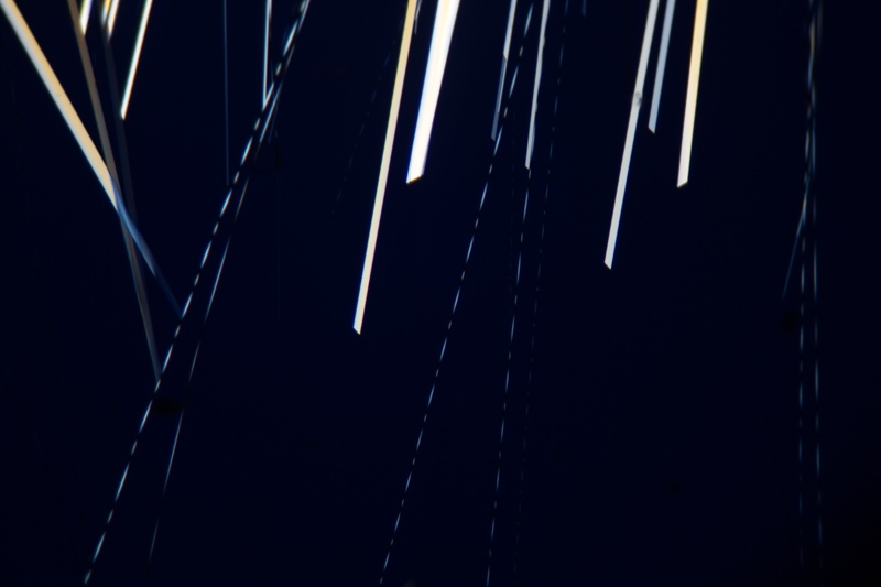

Die folgenden Bilder sind das Ergebnis eines in Wasser gelösten Herzmedikaments (Berlosin). Ob es der Wirkstoff Metamizol-Natrium ist oder ein Zusatzstoff, kann ich nicht beurteilen.

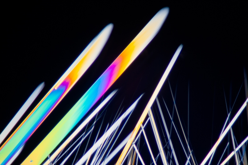

Es bilden sich schöne lange Kristallnadeln die zum Teil schraubenartig geformt sind, wie es die letzte Aufnahme zeigt. Das habe ich so vorher noch nicht gesehen und habe keine Ahnung wie sich so etwas bilden kann. Aber da wissen unsere Mineralogen sicher Bescheid.

Hallo Manfred - sehr scön!
Dann sind die Kristalle ja keilförmig, oder??
Grüße, Holger
Manfred Melcher
Hallo Holger,
sprichst du von den Ascorbinsäure-Kristallen? Die sind schwer räumlich zu erfassen. Das scheint ein interessanter Aufbau zu sein. Erinnert etwas an eine Sargform, wobei der "Deckel" eher ein schmaler Steg ist.
Liebe Grüße, Manfred
Hallo Manfred,
die Interferenzfarbe verrät uns ja direkt die Dicke, und damit hat Holger mit seiner Aussage natürlich absolut recht.
Herzliche Grüße, Olaf

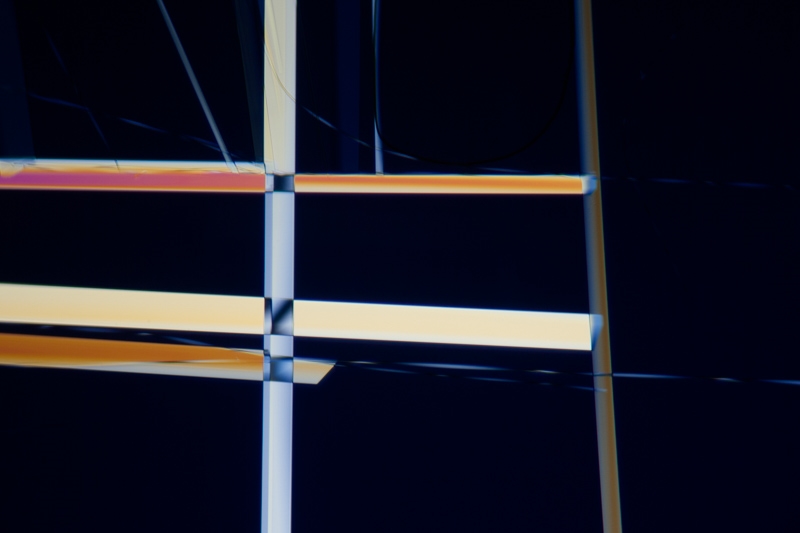

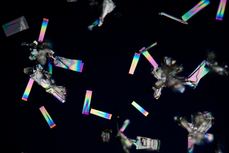

die keilförmige Grundform geht aus der Farbverteilung natürlich eindeutig hervor. Bei dem gezeigten Bild ist das was ich meine auch nicht stark ausgeprägt. Ich füge noch zwei weitere Aufnahmen bei, die diese Form etwas besser darstellen. Möglich, dass dies kristalline Verwachsungen oder Sonderformen sind. Ich lasse mich da gerne aufklären.
Könntest Du bitte auch noch etwas zu den schraubenartigen Kristallnadeln des letzten Bildes der ersten Serie sagen. Wie kann man sich die Bildung solcher Nadeln erklären?
Ich freue mich auf Deine Antwort.
Manfred
Lieber Manfred,
ein Kristall wächst ja - in diesem Fall aus einer Lösung, die die benötigten Substanzen herantransportiert. Idealerweise ist er dabei ringsum von seiner Mutterlösung umgeben und hat freien Zugang zu den benötugten Ionen/Molekülen. Im Realfall kann aber der Lösungstransport aus einigen Richtungen eingeschränkt sein, dort wächst der Kristall dann langsamer oder garnicht.
Deine Kristalle sind ja entweder unter dem Deckglas oder in einem flachen Lösungstropfen gewachsen. Dabei ist dann der Transport von oben reduziert. Als Folge wächst der Kristall an den Rändern immer weiter, die Flächenmitten bleiben zurück. Das ist genau der Effekt, der hier zu sehen ist. Wenn Du Fleur de sel in der Küche führst kannst Du das an den größeren Kristallen eindrucksvoll beobachten. Idealerweise sollten es perfekte Würfel sein, tatsächlich sehen sie aber aus wie flache viereckige Eierbecher.
Zu den gedrillten faserartigen Kristallen kann ich leider nichts fundiertes beitragen. Es ist dort ein whiskerartiges Wachstum mit einem riesigen Längen zu Breiten-Verhältnis realisiert, was zu außergewöhnlichen Erscheinungen führen kann. Vielleicht sind es Schraubenversetzungen auf der Wachstumsfläche, die diesen Effekt hervorrufen???
Übrigens kann man diese gedrillten Kristalle besonders schön an Schmelzpräparaten von Hippursäure sehen, wie z.B. in diesem Beitrag im letzten Bild.
