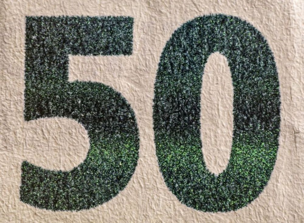

Nun begab es sich, dass eine Bekannte von mir, die sehr Biologie-affin ist, meine Mikrofotos anschaute und dabei auf die Idee kam, ein solches als Bild an ihre Wand zu hängen. Spontan angetan hatte es ihr dabei ein Präparat des Weihnachtssterns (Euphorbia pulcherrima), das ich Anfang des Jahres hier verewigt hatte: https://www.mikroskopie-forum.de/index.php?topic=39812.0. Ganz konkret ging es ihr um einen Ausschnitt aus dem W3A-gefärbten Stängelschnitt in Euparal, der dort als Ganzes (Bild 24) gezeigt ist. Ausgehend von dem Ausschnitt (Bild 25) war das Wunschmotiv dann schnell gefunden. Ambitioniertes Ziel: Als 100x80cm an die Wand!

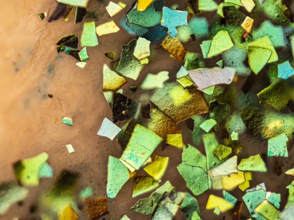

Im Nachgang zu dem "Auftrag" habe ich mir das in Ruhe angeschaut. Der betreffende Ausschnitt hat eine Breite von knapp unter 1mm. Bei einer Zielgröße von 100cm Bildbreite musste also eine Vergrößerung von etwas über 1000x her! Das geht, aber nicht mal eben so nebenbei. Zumindest wenn man einen sehr hohen Anspruch an sich selber hat... Also habe ich ein verregnetes Wochenende genutzt und das Präparat erst mal ordentlich sauber gemacht. Dann meinen apl.-achrom. Kondensor mit NA=1.4 montiert und ölimmergiert. Als Objektiv meine "schärfste" Waffe gewählt, ein Zeiss Plan-Apochromat 63x/1.4 Oil DIC, natürlich ebenfalls ölimmergiert. Am Axiovert mit Trinotubus und 2.5x Projektiv mit der Pentax K-1 im Vollformat im RAW-Modus geknipst.
Wie in dem Stitcher-Thread beschrieben, führt das Verschieben entlang der xy-Ebene am Mikroskop unweigerlich zu Parallaxenfehlern, obwohl die Schichtdicke nur wenige µm beträgt. Um die Stitchingfehler zu minimieren, habe ich deshalb großzügige Überlappungen (etwa 33%) zwischen benachbarten Aufnahmen gewählt. Insgesamt habe ich so etwa 40 Stapel aufgenommen, bestehend jeweils aus etwa 20 Aufnahmen im Abstand (z-Achse) von ungefähr 0.3-0.4 µm.
Das Auflösungslimit liegt bekanntlich bei diesem Setup in der Größenordnung von 200 nm, mit 63x Objektiv und 2.5x Projektiv wird daraus auf dem Sensor ein Abstand von etwas über 30 µm. Bei 4.8 µm Pixelabstand der K-1 ergibt sich eine Überabtastung (Oversampling) um den Faktor 6 (linear). Daher wurden die Aufnahmen zunächst in Lightroom um den Faktor 2 (linear) verkleinert und als Tiff exportiert, so dass immer noch ein Oversampling von 3x resultierte, was das Nyquist-Kriterium hinreichend berücksichtigt. Die nunmehr von 36MPx auf 9MPx verkleinerten Dateien wurden nun in Helicon Focus mit der Methode B gestackt und wieder als TIFF exportiert.
Die Stacks wurden in PTGUI geladen und zum Panorama ausgerichtet. Dabei wurden nur 33 Stapel verwendet, der Rest ging "über das Ziel hinaus". Hier ein Screenshot der automatisierten Grob-Ausrichtung:
Anschließend wurden die automatisch gesetzten Kontrollpunkte kontrolliert und ggf. ergänzt:
Das Ganze dauerte etwa eine Stunde und war letztendlich von Erfolg gekrönt, bei einem mittleren Fehler der Kontrollpunkte von unter 1 Pixel:
Nun wurde das Ganze als als 120MPx-Datei im *.psb Format exportiert. In Photoshop wurde nun erstmal "aufgehübscht": Geschärft, Gradation und Sättigung angepasst und die Rottöne etwas hervorgehoben, die durch die sehr geringe Schärfentiefe des 63er Objektivs im Vergleich zur Vorlage (mit dem 10er PlanApo gemacht) etwas sehr "pastellig" geraten waren. Schließlich wurden Staub, Dreck, Kratzer und sonstige Artefakte beseitigt:
Zur Beschleunigung der weiteren Bearbeitung wurden alle Ebenen auf eine reduziert und als Kopie gespeichert. Zurück in Lightroom wurde der finale Ausschnitt festgelegt, letzter Feinschliff gemacht und - ganz wichtig - mit dem passenden ICC-Profil des Ausbelichters ein Softproof am kalibrierten Monitor gemacht.
Zur letzten Kontrolle habe ich einen Ausdruck (Canon Pro-10S) auf DIN A3+ (48yx33cm) gemacht unter Verwendung meines Lieblingspapiers (Hahnemühle FineArt Baryta FB):
Hiermit konnte die Auftraggeberin nochmal eine Kontrolle durchführen, letzte Kleinigkeiten wurden identifiziert.
Die finale Datei wurde als 90MPx TIFF Datei im AdobeRGB Farbraum exportiert und an den Dienstleister (in diesem Fall Whitewall, bei denen ich auch sonst all meine Ausbelichtungen machen lasse) übertragen. Da die Arbeit ja auch "ordentlich" in Szene gesetzt werden sollte ("Galeriequalität") wurde auf Fotopapier ausbelichtet (nicht gedruckt!) und unter 4mm Acrylglas gerahmt. Nach wenigen Tagen wurde das Werk geliefert und aufgehangen. Ich muss sagen: Das macht tatsächlich was her! Whitewall ist zwar alles andere als billig, aber das Ergebnis hat überzeugt (Das Bild wurde bei schlechtem Licht mit dem Handy geknipst....). Zumindest die Auftraggeberin und mich ;)
So wurde ein wissenschaftliches Mikrobild aus dem Kontext gezerrt und in Kunst transformiert.
