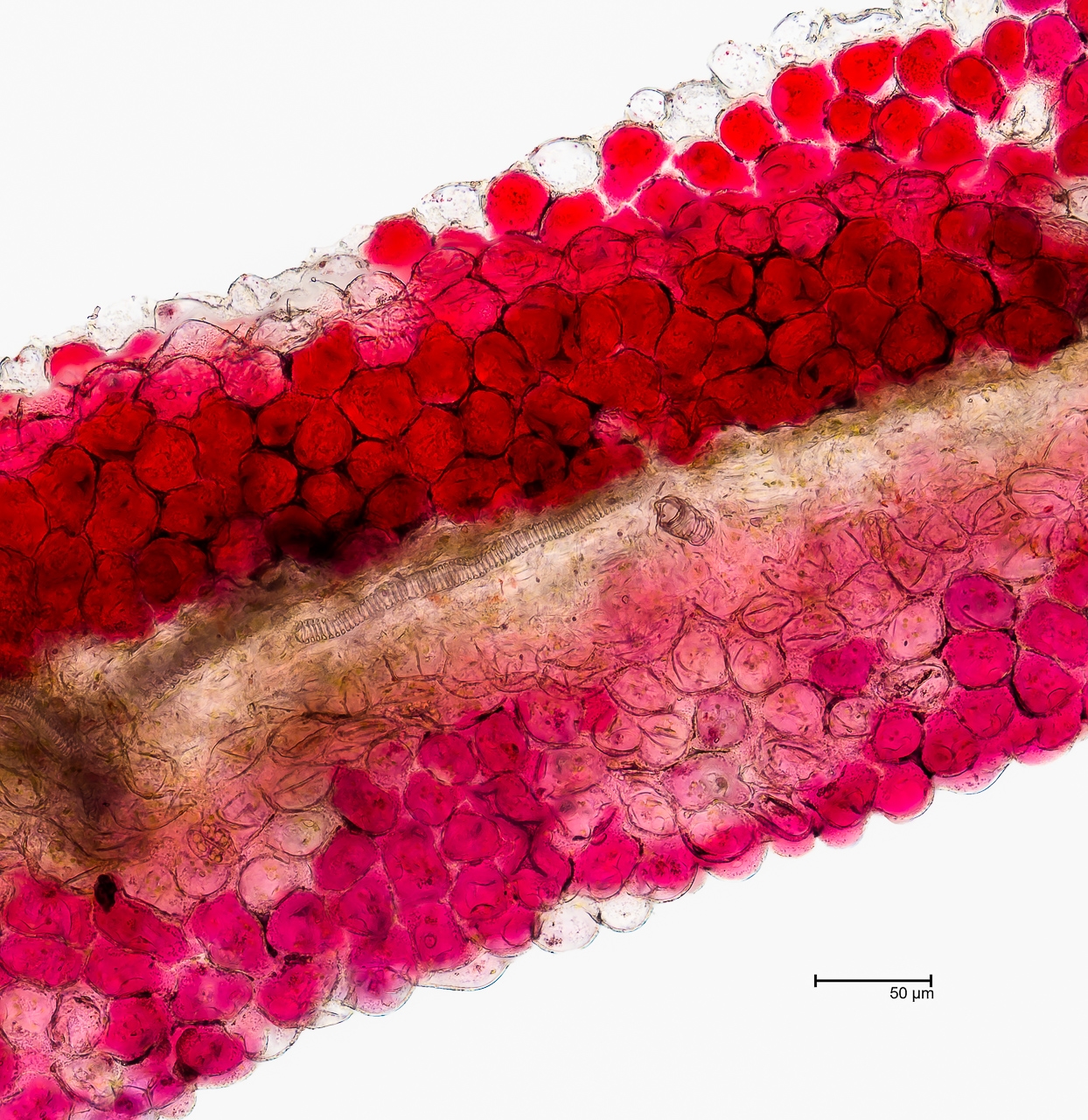

Beginnen möchte ich mit Frischpräparaten von einem roten Hochblatt. Bild 2 zeigt die Unterseite des Blattes inklusive der Schnitte sowohl durch das Blatt selber als auch durch den Blattstiel.
Bild 2: Übersicht des Hochblatts, inkl Schnittmarken

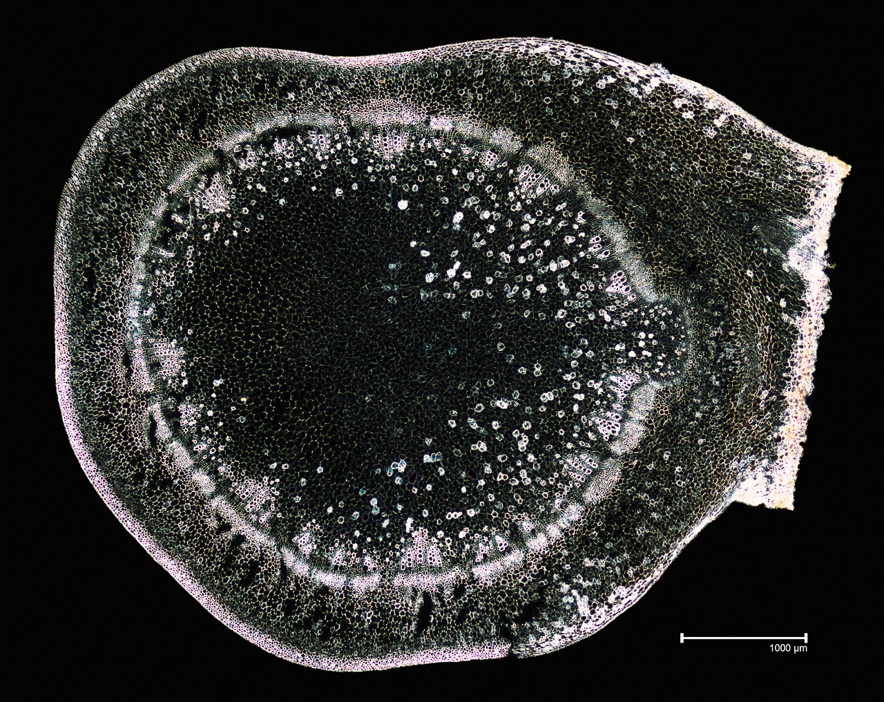

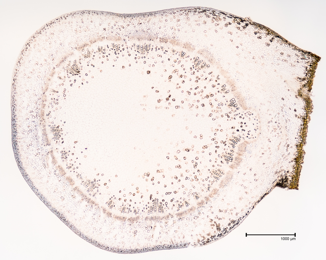

Bild 3 zeigt eine Aufnahme der Unterseite in Auflicht-DF. Die sichtbare Erhebung ist eine der Seitenrippen des Blatts (die auch Leitbündel enthält, siehe weiter unten), die vielen Punkte vermutlich Stomata.
Bild 3: Übersicht des ungefärbten Schnitts im AL-DF (Epiplan Neofluar HD 10x/0.30, Stack aus 43 Aufnahmen, Stackingschritte etwa 3 µm)

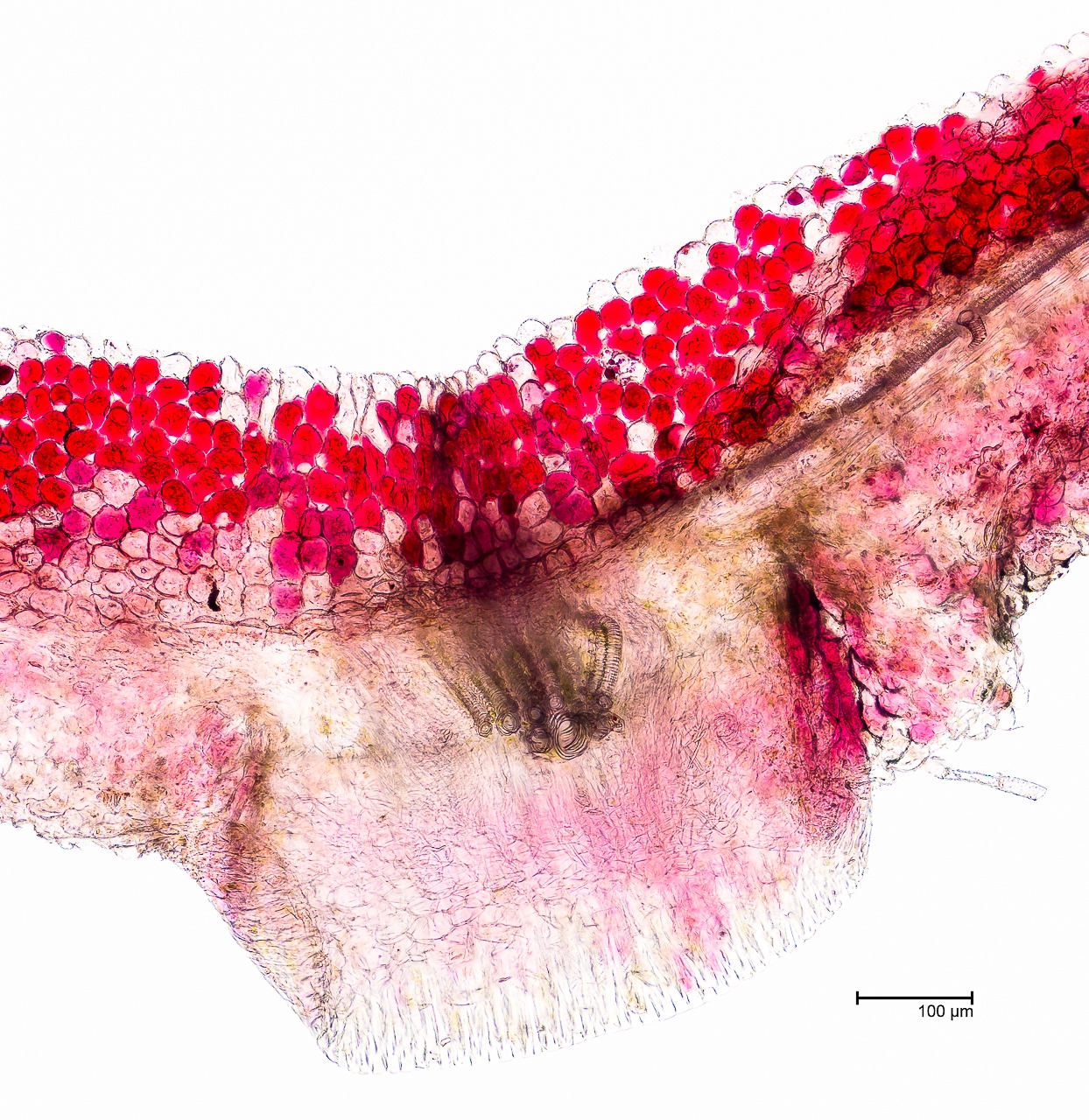

Bild 6 und 7 zeigen das gleiche Präparat in stärkerer Vergrößerung, jeweils etwas unterschiedliche Bereiche. Sehr schön wieder die Tracheen des Leitbündels sowie die unterschiedliche Farbintensität der Blattober- und -unterseite zu sehen
Bild 6: Detailaufnahme des Blattschnitts im HF (PlanApochromat 20x/0.60, Stack aus 50 Aufnahmen, Abstand ~1µm)

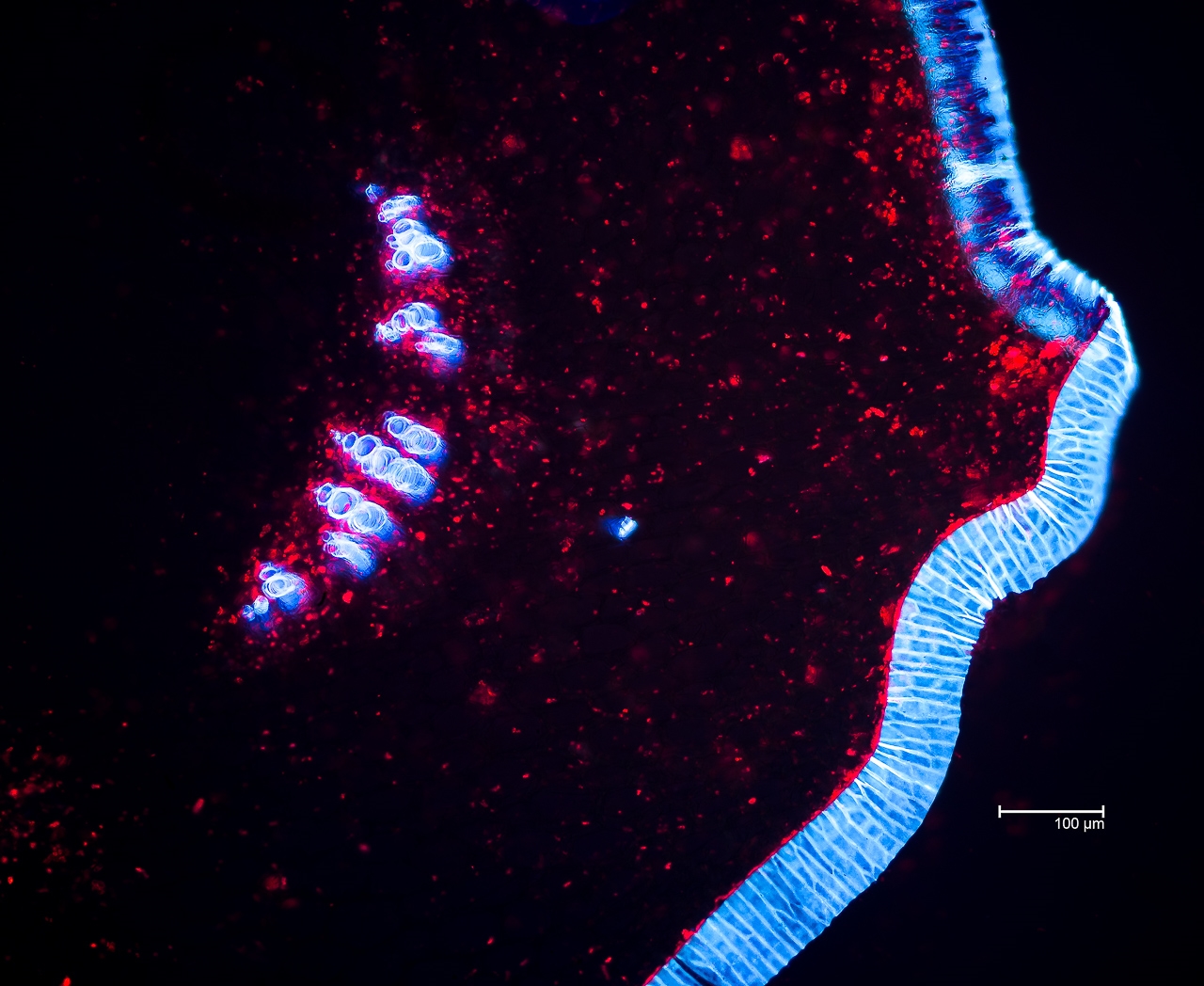

Die Wassereinbettung des Frischschnitts ermöglichte auch die Beobachtung der Primärfluoreszenz. Bild 9 zeigt zunächst eine Übersichtsaufnahme der Blauanregung. Durch die geringer Apertur des Übersichtsobjektivs war eine sehr lange Belichtungszeiten notwendig, was durch Bewegung in den Zellen zu einem sehr verschwommenen Bild führt. Es reicht aber aus, um zu zeigen, dass neben den roten Chromoplasten noch eine Vielzahl an Chloroplasten vorhanden ist (was bei einem Hochblatt durchaus vorkommt), so dass das Schwammparenchym hier auch die Funktion des Assimilationsparenchyms übernimmt.
Bild 9: Übersicht des Blattschnitts in AL-FL (Blauanregung, EC-Plan Neofluar 2.5x/0.075, Pano aus 2 Aufnahmen)

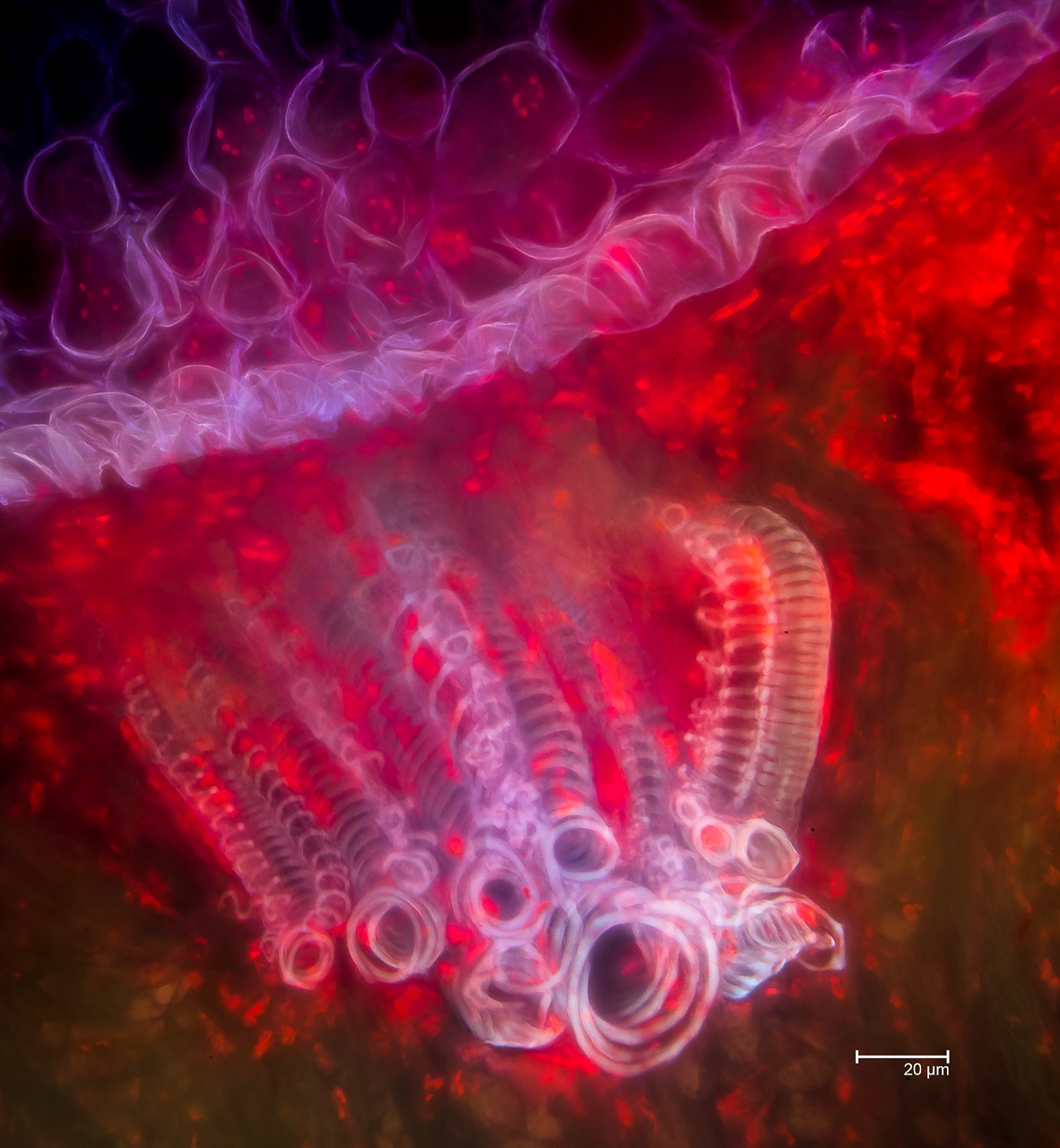

Bild 11: Detailaufnahme des Blattschnitts in AL-FL (UV-Anregung, PlanApochromat 20x/0.60, Stack aus 7 Aufnahmen, Abstand ~2µm)
Bild 12: Detailaufnahme des Blattschnitts in AL-FL (UV-Anregung, PlanApochromat 40x/0.95, Stack aus 8 Aufnahmen, Abstand ~2µm)

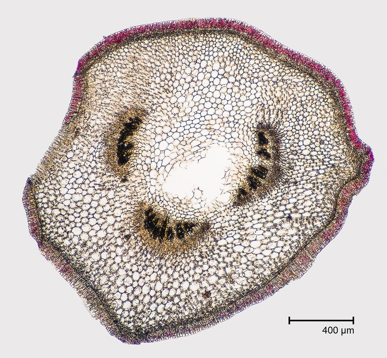

Nun zum Querschnitt durch den Blattstiel des Hochblatts. In Möhreneinbettung ging dies ganz passabel, allerdings waren 70µm Schnitte nötig, um einen halbwegs vollständigen Schnitt ohne allzu große „Löcher“ im Rinden- oder Markparenchym zu bekommen. Bild 13 zeigt eine Übersichtsaufnahme des Schnitts im Hellfeld. Dabei wird der Aufbau sofort deutlich: Man sieht drei Leitbündel konzentrisch um ein Markparenchym arrangiert. Danach ein ausgedehntes Rindenparenchym gefolgt von einem etwas ungewöhnlichem Abschlussgewebe. Schon hier ist eine rote, chromoplastenhaltige äussere Zellschicht gut zu erkennen.
Bild 13: Übersicht des ungefärbten Stängelquerschnitts im HF (Einzelaufnahme, EC-Plan Neofluar 2.5x/0.075)

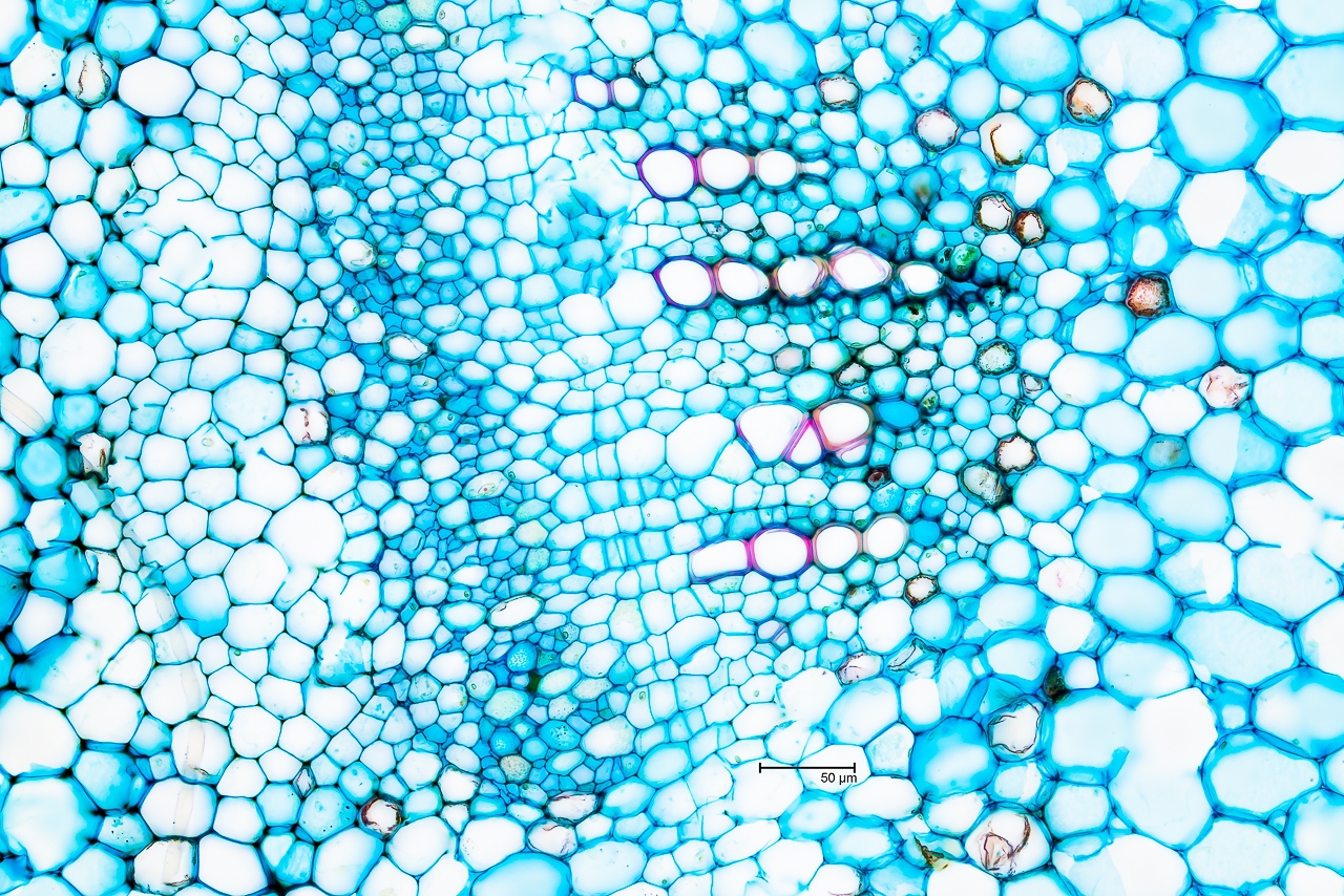

Bild 23 zeigt einen mit W3A-SimI gefärbten Schnitts. Wie bei den vorherigen Proben sind sehr schön die drei Leitbündel zu erkennen, die offensichtlich und wie erwartet offen kollateral vorliegen.
Bild 23: Übersicht des W3A-SimI-gefärbten Schnitts im HF (EC-Plan Neofluar 2.5x/0.075)

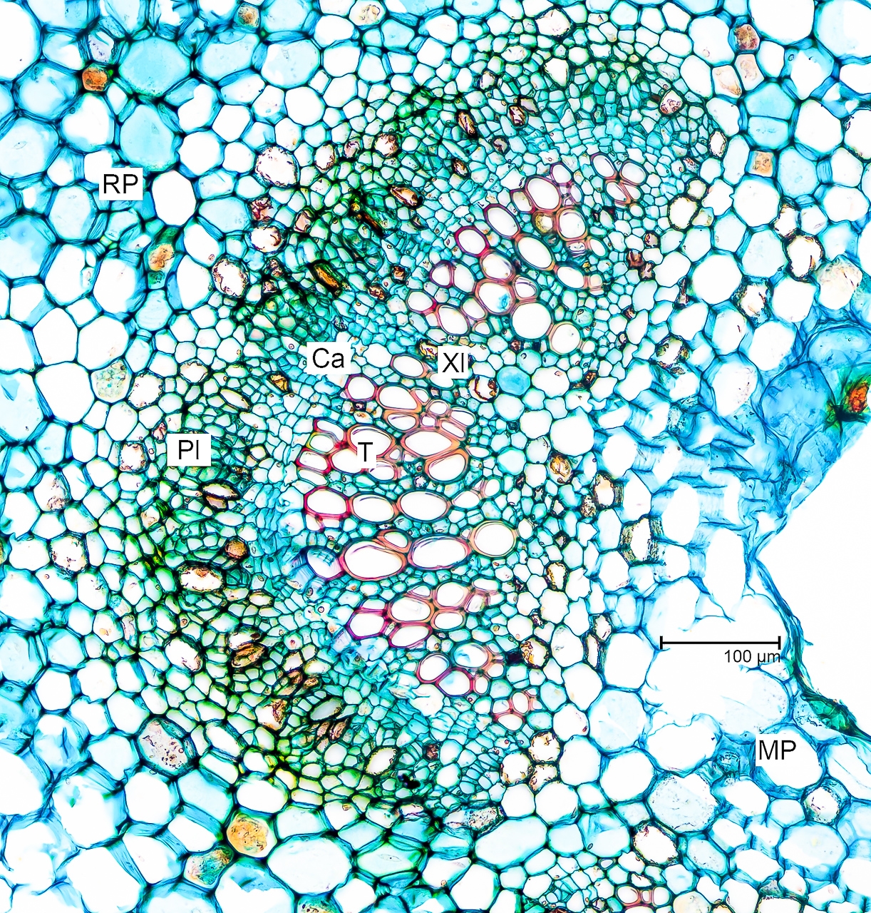

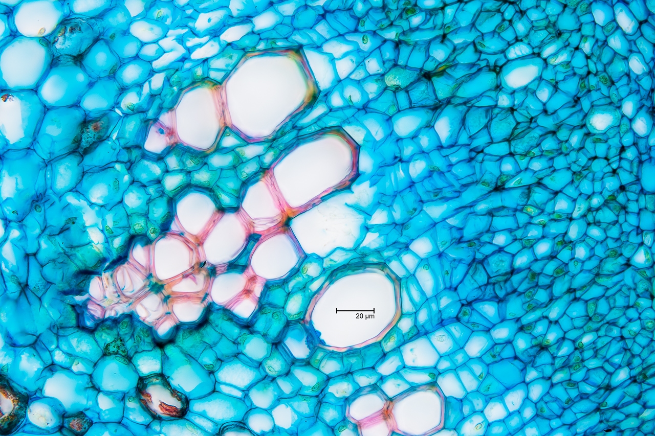

Bild 25 zeigt einen Ausschnitt aus Bild 24 und ein gefärbtes Leitbündel, inklusive Beschriftung. Phloem und Xylem sind klar von einem Kambium getrennt, die Tracheen kräftig lignifiziert.
Bild 25: Detailaufnahme des W3A-SimI-gefärbten Schnitts im HF (PlanApochromat 10x/0.45, Stack aus 22 Aufnahmen, Abstand ~1.5µm)

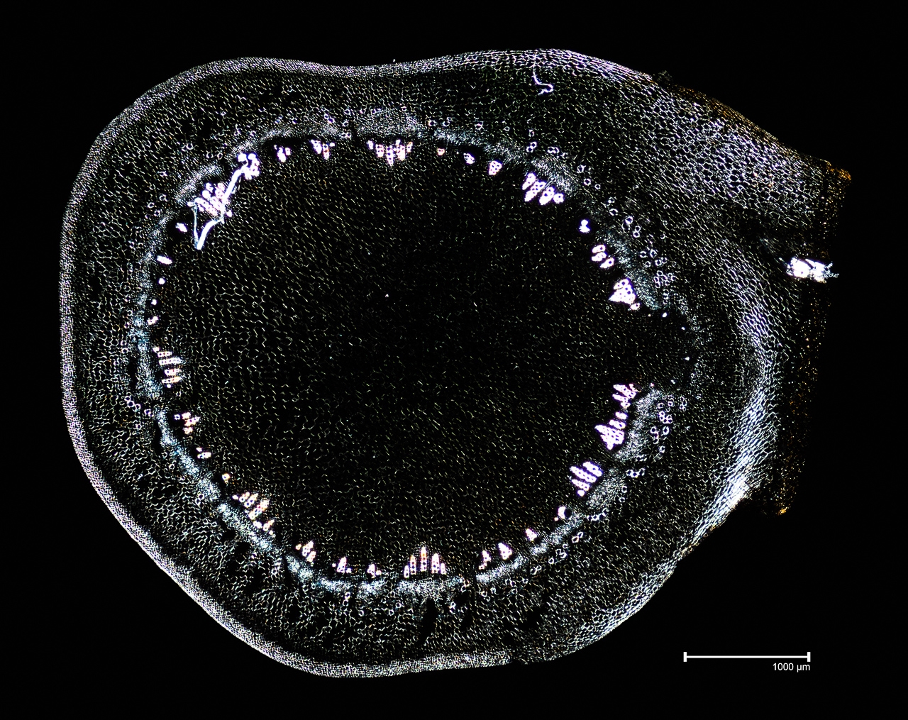

Die Bilder 27 und 28 zeigen nochmal eine Übersicht des Schnitts, einmal im Dunkelfeld, einmal in gekreuzter Polarisation. Obwohl ästhetisch ansprechend liefern diese Aufnahmen aber keine weiteren Erkenntnisse.
Bild 27: Detailaufnahme des W3A-SimI-gefärbten Schnitts im DF (PlanApochromat 10x/0.45, Stack aus 22 Aufnahmen, Abstand ~1.5µm)

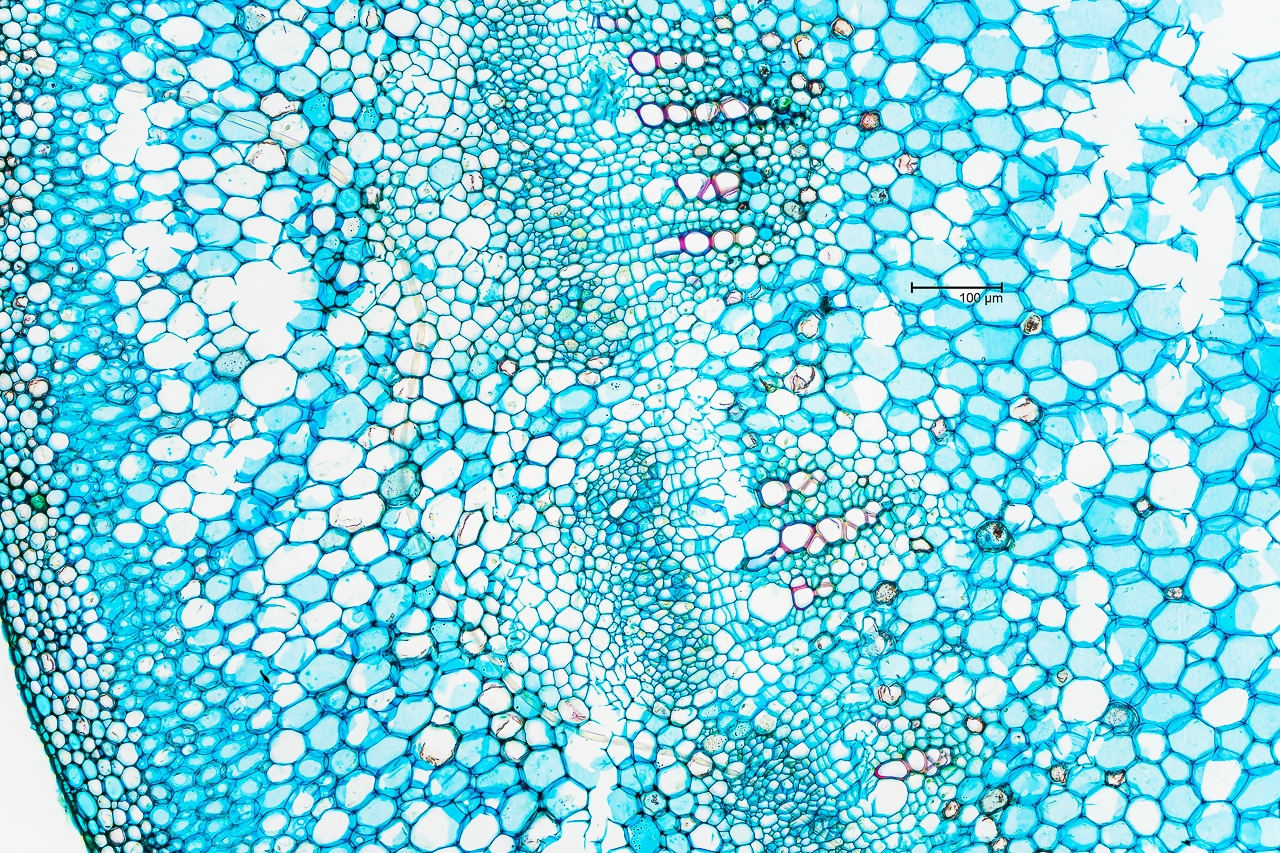

Lieber Oliver,
vielen Dank für Deinen aufwändigen Beitrag zu einer Pflanze, die wir noch nicht oft im Forum hatten, obwohl sie sicher regelmäßig zur Weihnachtszeit bei vielen Kolleginne und Kollegen im Haus zu finden ist.
Teils sind die Schnitte etwas dick (beim Blatt) oder ungleichmäßig, aber sonst passt alles.

Hallo Oliver
Beachtliche Bandbreite zeigst du uns da👏
Dunkelfeld habe ich persönlich noch nicht versucht, werde ich auch einmal versuchen ....

Re: Botanik: Allerlei vom Weihnachtsstern (Euphorbia pulcherrima) *
« Antwort #5 am: Januar 21, 2021, 11:15:38 Vormittag »

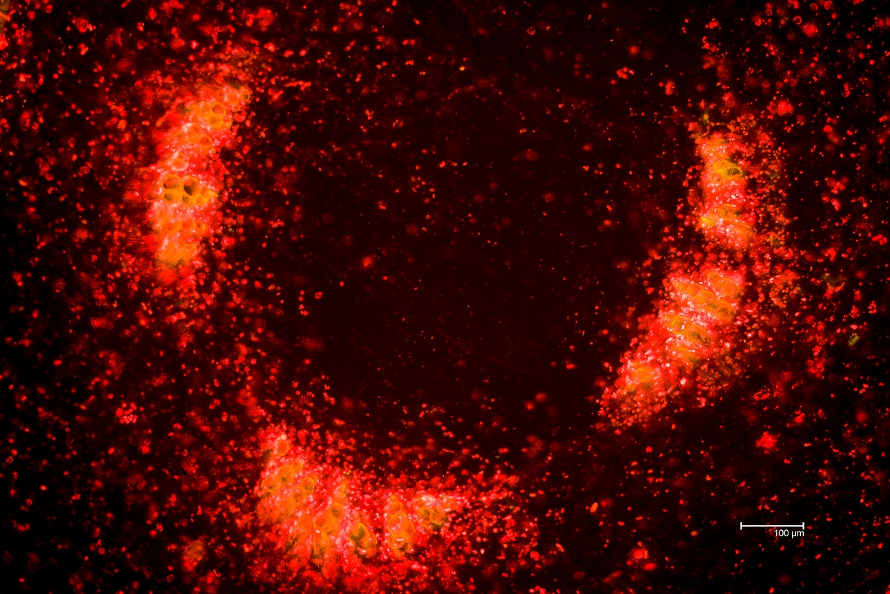

Hallo Oliver,
sehr schöner und umfangreich dargestellter BEitrag mit eindrucksvollen Bildern! Eine Frage: Aus welcher Substanz bestehen diese spiralförmigen Verstärkungen der Tracheen? In der Fluoreszenz sind die doch recht auffällig.
  • Global Moderator
  • Beiträge: 6150
« Antwort #6 am: Januar 21, 2021, 11:25:55 Vormittag »
Lieber Jürgen,
das sollte Lignin sein.
othum
  • Beiträge: 359
« Antwort #7 am: Januar 21, 2021, 11:27:17 Vormittag »
Hallo Jürgen,
Hallo Oliver,
danke für das Lob. Die Tracheen sind üblicherweise lignifiziert. Und das Lignin ist Fluoreszenzaktiv, deshalb kann man in AL-FL eigentlich die Leitbündel immer ganz gut erkennen.
Beste Grüße, Oliver

« Antwort #8 am: Januar 21, 2021, 11:30:17 Vormittag »
Hallo gerhard,
Hallo Oliver
DF nutze ich ganz gerne. Ehrlich gesagt ist der wissenschaftlicher Erkenntnisgewinn allerdings überschaubar; es kommen aber sehr "schöne" Fotos dabei raus. Und in dem Falle hier habe ich noch nicht mal einen DF Kondensor eingeschraubt, sondern einfach mit der Ph3-Blende DF "für Arme" gemacht. (Was erstaunlicherweise sogar mit dem PlanApo 10x/0.45 funktioniert...).
Beste Grüße, Oliver

Hallo Jörg,
vielen Dank für das Feedback. Beim Blatt war ich (wie geschrieben: Erstversuch) etwas zu ambitioniert mit der Größe des Schnitts. Um den 5mm langen Querschnitt heil und vollständig überführen zu können, musste ich relativ dick (75µm) schneiden. Nächstes mal werde ich kleinere Schnitte probieren...
Ungleichmäßig sind, wir im Text geschrieben, hauptsächlich die Schnitte durch den Spross. Ich denke, das liegt an dem Freischnitt bei dem großen Durchmesser. Vermutlich hätte ich hier besser etwas wie Bobs Schneidehilfe verwendet...
Beste Grüße, Oliver
