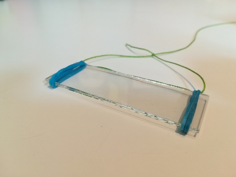

Ich finde es aber sehr vorteilhaft, immer 2 OT zusammen auszubringen. Dadurch hat man weniger Reinigungsaufwand, wenn man dann mikroskopieren will, denn man muss ja die Unterseite des OT sauber machen, bevor man sie auf den Objekttisch legt.
Es soll auch mit zwei großen Deckgläsern gehen. Das habe ich noch nicht selber ausprobiert, aber es leuchtet ein, dass man dadurch den Idealfall erreicht: Das direkt am DG anliegende Objekt.
LG Gerd
Hallo Gerd,
ein Forumsmitglied hatte mal eine Serienfertigung von einer Spezialhalterung gemacht; hab ich auch eines  :-)
Da sitzen zwei Objektträger aufeinander; klappt prima.!
