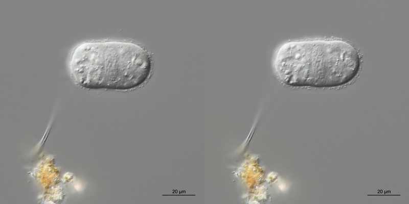

Liebes Forum,

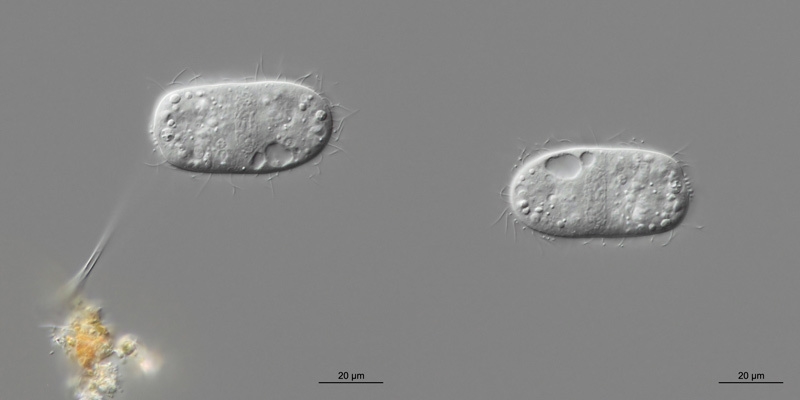

in der Gattung Podophrya gibt es Arten, die auf anderen Ciliaten parasitieren (z. B. P. (= Sphaerophrya) parameciorum, https://www.mikroskopie-forum.de/index.php?topic=33175.0) und freilebende Arten (z. B. P. fixa, https://www.mikroskopie-forum.de/index.php?topic=40985.0). Die adulten Exemplare der freilebende Arten sitzen auf einem Stiel und haben die für festsitzende Suktorien ungewöhnliche Fähigkeit, sich bei für sie ungünstigen Bedingungen als Ganzes wieder in einen bewimperten Ciliaten verwandeln zu können. Dieser löst sich von seinem Stiel und schwimmt auf der Suche nach besseren Bedingungen davon. Bei peritrichen Ciliaten wie z. B. Vorticella kann man diesen Vorgang häufiger beobachten. Mir ist es gelungen, diesen Vorgang bei dem Suktor P. globulifera (mehr zur Artbestimmung in Teil 3) zu beobachten und zu fotografieren. Das in der Bilderserie gezeigte Exemplar hatte, als ich es unter dem Deckglas fand, schon mit der Bildung von Cilien begonnen (Bild 2). Im Laufe der ca. 15 Minuten umfassenden Bildsequenz wurden die Tentakeln eingezogen und der kugelförmige Körper streckte sich zu einem ovalen Ciliaten, der sich schließlich von seinem Stiel löste und davonschwamm.

Hallo Bernd,
eine wirklich sehr interessante Beobachtung! Vielen Dank für diese interessante Dokumentation, sehr schöne Aufnahmen die Du hier zeigst! Da bin ich aber gespannt auf den Teil 2.
Jochen

Hallo Bernd,
eine sehr interessante Beobchtung von Dir, welche mir bisher nicht vergönnt war. Ich muss zugeben, dass ich bis dato gar nicht wusste, dass Podophrya ein mobiles Stadium bilden kann, welches nicht bei der Schwärmerbildung "entlassen" wird. Aber auf Deinen Bildern erkennt man sehr schön, wie schnell die Cilien ausgebildet und die Tentakel eingeschmolzen werden. Ich muss jedoch zugeben, dass ich das gezeigte Exemplar für Podophrya fixa gehälten hätte. Podophrya globulifera soll neben den "normalen" Tentakeln noch sogenannte Fangtentakel ohne Köpfchen besitzen, welche dem Heranziehen der Beute dienen sollen. Diese kurzen Fangtentakel kann ich auf dem ersten Bild (beginn der Cilienbildung) nicht erkennen. Konntest Du sie vorher sehen?
