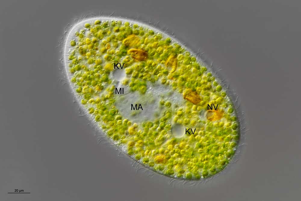

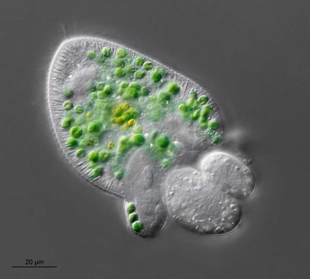

in einer Anfang Dezember 2018 aus einem Fischteich entnommenen Wasserprobe befanden sich sehr viele Exemplare des allgemein bekannten Paramecium bursaria, der hier in zwei Fokusebenen gezeigt ist:
KV: kontraktile Vakuole; MA: Makronukleus; MI: Mikronukleus; NV: Nahrungsvakuole (mit Kryptomonaden gefüllt); OA: Oralapparat. Man beachte, dass bei P. bursaria normalerweise der Mikronukleus dem Makronukleus anliegt.

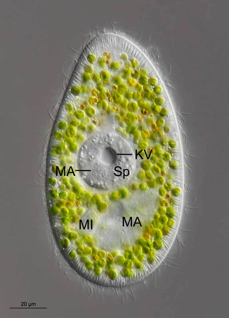

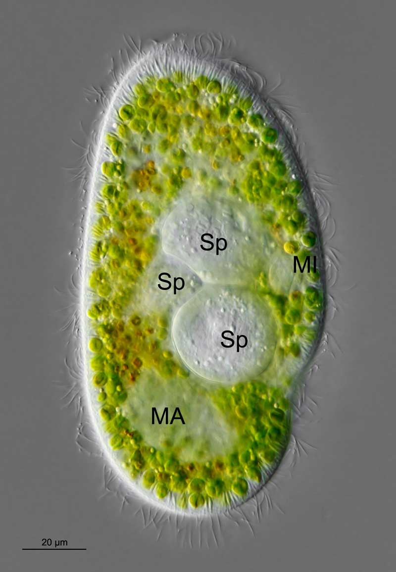

Der größte Teil der Paramecien, ca. 80%, waren von einem oder mehreren Exemplaren des parasitischen Sauginfusors Sphaerophrya parameciorum befallen. Hier zwei Fotos der Dorsalansicht:
KV: kontraktile Vakuole; MA: Makro-, MI: Mikronukleus (von P. bursaria oder S. parameciorum); Sp: Sphaerophrya parameciorum. Auf dem unteren Foto sind die beiden Kerne von P. bursaria weit auseinendergedrückt worden.

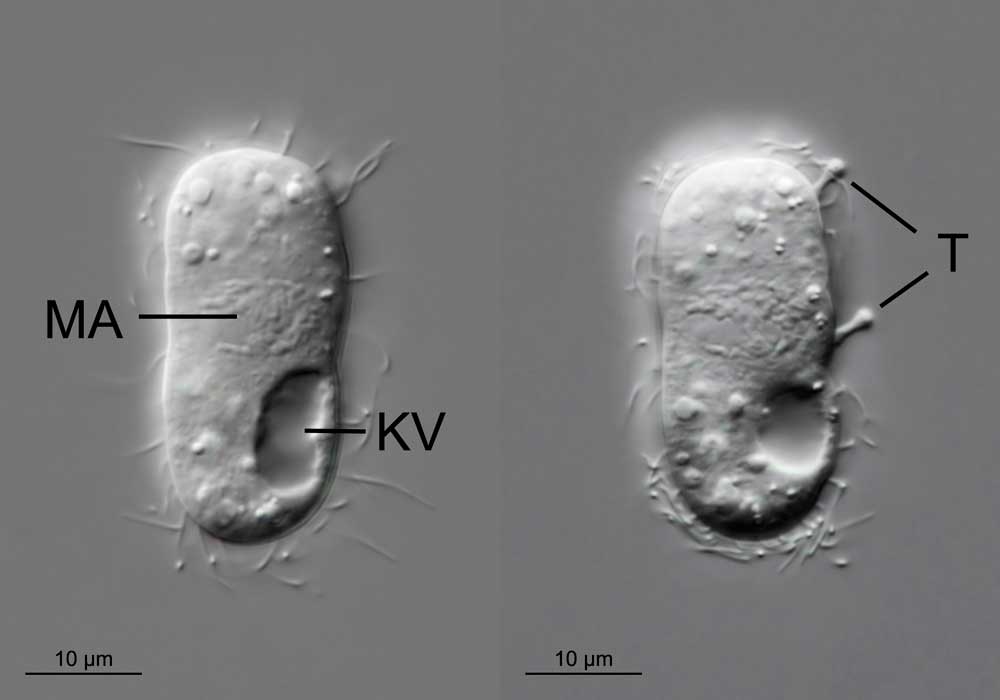

Wie kommt es zum Parasitenbefall? S. parameciorum bildet frei umherschwimmende, bewimperte Schwärmer, die kurze Tentakel (T) besitzen, an deren Spitze sich eine knopfartige Verdickung befindet.
Berührt ein Schwärmer seinen Wirt, heftet er sich erst mit einen, dann mit mehreren Tentakeln an dessen Pellicula. In den Tentakeln befinden sich spezielle Haptocysten, die aber nur ca. 0.3 µm groß und deshalb nur elektronenmikroskopisch sichtbar sind (Jurand & Bomford, 1965).  Allerdings konnte ich beobachten, dass nicht jede Berührung des Wirts zu einer erfolgreichen Anheftung führte. So ist z.B. auf dem nächsten Foto der rechte Schwärmer angeheftet, der linke nicht.
Pfeil: Der dünne Cytoplasmastrang ist die Verbindung zwischen Wirt und Parasit.

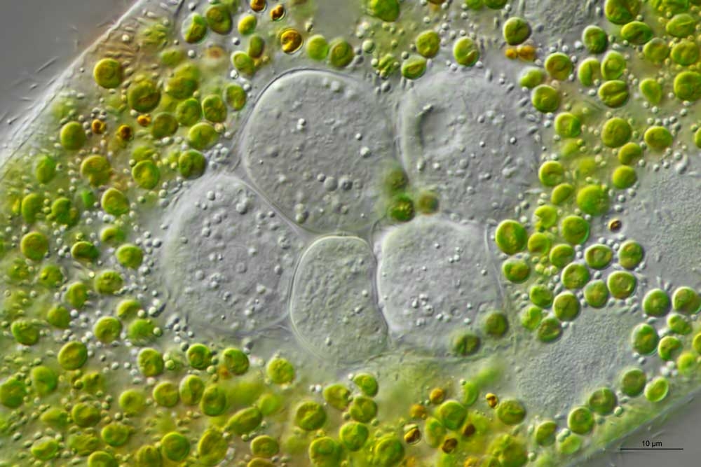

Die bevorzugte und höchstwahrscheinliche ,,korrekte" Stelle für die Anheftung ist aber im Bereich des Oralapparats. Denn nur dort bietet sich dem Ektoparasiten S. parameciorum die Möglichkeit, sich in die Mundöffnung hineinzugraben, so dass nur noch ein kleiner Teil des Parasiten mit dem Medium in Kontakt bleibt. Das ist auf den nächsten beiden Fotos gezeigt. Bei dem ersten Foto ist auf die fünf Exemplare von S. parameciorum, beim zweiten Foto auf die Oberfläche von P. bursaria fokussiert.
Die Pellicua des Wirtes scheint zwar zum Zerreißen gespannt zu sein, ist aber intakt, da sonst das Cytoplasma herausströmen würde.

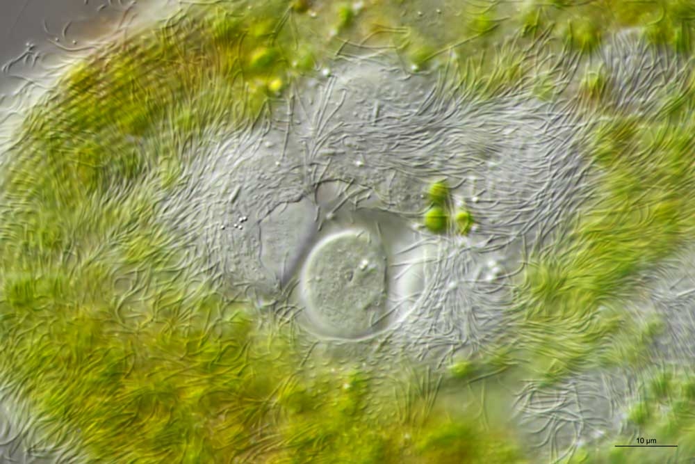

Die Teilung von S. parameciorum erfolgt, wie auf dem folgenden Foto zu sehen, auf dem Wirt durch eine Art Knospung. Es ist deutlich zu sehen, dass sich der Makronukleus von S. parameciorum zum Teil in der Mutterzelle, zum Teil auch in der Tochterzelle befindet. Man beachte auch den bedauernswerten Zustand des Wirtes, der bereits zu einem erheblichen Teil aufgefressen wurde und dessen Makronukleus halb aus der Zelle heraushängt.
S. parameciorum nimmt, wie alle Suktorien, seine Nahrung, also das Cytoplasma von P. bursaria, durch seine Tentakel auf. Deshalb befinden sich in den Parasiten niemals Zoochlorellen oder Kerne von P. bursaria.

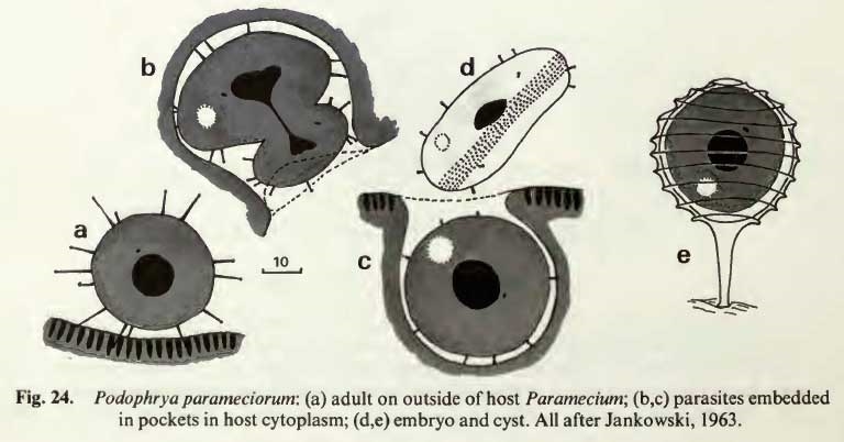

das ist eine super Dokumentation von Sphaerophrya parameciorum mit tollen Detailaufnahmen. Besonders gefallen mir die Aufnahmen, wo Du die Kontaktaufnahme des Parasiten mit dem Wirt erwischt hast. Ich weiß nicht, ob das schonmal fotografiert wurde. Ich habe es jedenfalls noch nie beobachtet. Auf der Suche nach eine Beschreibung von Spaherophrya parameciorum ist mir aufgefallen, dass diese Art wohl synonym ist mit Podophrya sol und Podophrya parameciorum. Die Unterscheidung zwischen den Gattungen Podophrya und Spaherophrya gelingt nur mit den Cysten. Die Cysten von Podophrya sind gestielt und die von Spharophrya nicht.
Auf Deinen Aufnahmen ist mit noch ein interessantes Detail aufgefallen. Durch den Befall mit Sphaerophrya verbraucht Paramecium seine ganzen Reserven. Zum Schluss werden sogar die Zoochlorellen verdaut. Einige der befallenen Exemplare sind ja auch schon recht "licht". Tatsächlich erkennt man auf der 3.,4., 8., 9. und 12. Aufnahme von Dir gelb-orange gefärbte Zoochlorellen, die offensichtlich gerade verdaut werden und sich teilweise auch in Nahrungsvakuolen befinden.
Du hast den gesamten Lebenszyklus offensichtlich in frisch gezogenen Proben beobachten können. Dann muss die Durchseuchung mit S. parameciorum ja epidemisches Ausmaß gehabt haben!? Vielleicht gibt es noch die Chance die Cysten von S. parameciorum zu finden, um die Gattung dingfest zu machen. Ich habe bisher keine Abbildung der Cyste von S. parameciorum finden können. Oder liegt Dir eine vor?

Ja, es gibt eine Abbildung der Cyste von diesem Organismus:
Aus Curds (1986), nach Jankowski, A. W. (1963). Pathology of Ciliophora. II. Life cycles of suctoria parasiting in Urostyla and Paramecium. Tsitologiya, (Cytologia) 5, 428-439. (in Russian with English summary). Auch diese Literatur liegt mir nicht vor – und würde mir magels Sprachkenntnis nicht weiterhelfen.
