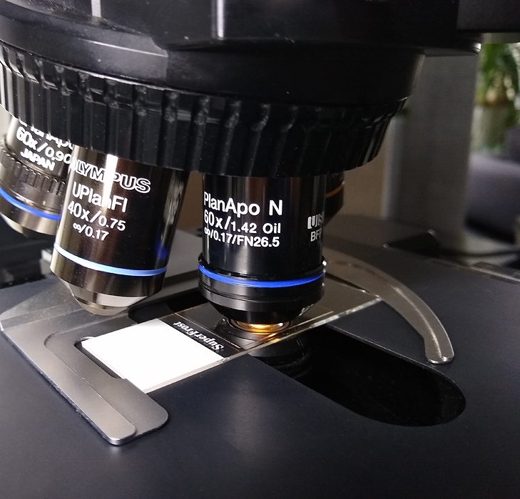

vielen Dank für Deinen super Beitrag! Manches davon durfte ich ja schon vorher bewundern. Hast Du als 60x eigentlich das Trockenobjektiv 60/0,9 oder Deinen Neuerwerb, die "Diva" 60/1,42, eingesetzt? Bei Deinem HR-DIC weiß man ja nie so recht; da kann auch schon ein Trockenobjektiv grandios auflösen.

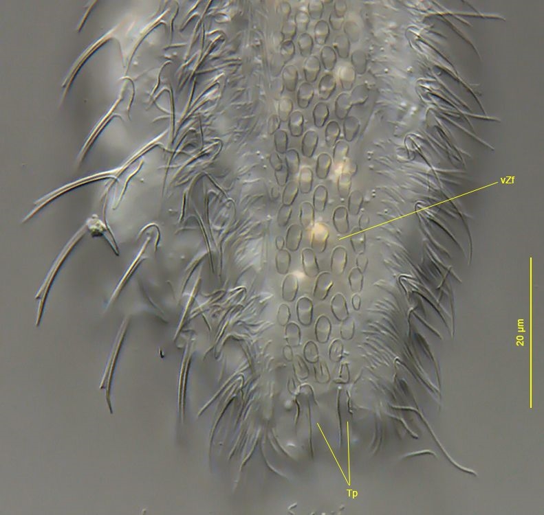

Ich kann zu Martins Beobachtungen noch zwei Fotos (aus 2016) ergänzen. Beide zeigen Gastrotrichen, die ich damals als Chaetonotus (Hystricochaetonotus) persetosus bestimmt habe. Das erste Exemplar lag - anders als Martins Objekt - mit der Ventralseite zum Deckglas, so dass die Beschuppung des ventralen Zwischenfeldes sowie die Terminalplatten einfacher dargestellt werden konnten, ohne durch das Tier zu fokussieren. Die basale Einschnürung der Terminalplatten entspricht den Verhältnissen bei H. persetosus, wie dies Michael auch beschrieben hat:
Das zweite Bild zeigt ein Exemplar in der post-parthenogenetischen Phase mit Spermien beiderseits des Darmtraktes:

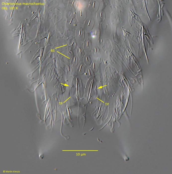

vielen Dank für Deine Ergänzungen zu Chaetonotus macrochaetus. Ich hatte die Proben noch und habe versucht die Ventralseite von Chaetonotus macrochaetus nochmal genauer zu dokumentieren. Tatsächlich fand ich ein Exemplar, welches sich willig umdrehen ließ:
TP = Terminalplatten
Außerdem habe ich mir die Beschreibungen der sehr ähnlichen Arten Chaetonotus (Hystricochaetonotus) persetosus und Chaetonotus (Hystricochaetonotus) macrochaetus im Schwank nochmal genau angeschaut. Nun scheint es mir, dass man auf unseren Bildern die Merkmale von Ch. persetosus und Ch. macrochaetus gleichzeitig sieht. Die Bauchschuppen sollen bei Ch. persetosus sechseckig und glatt sein (also ohne Kiel). Auf unseren Bildern seinen die Bauchschuppen rund bis oval und bei mir mit deutlichen Kiel. Das wäre ein Merkmal von CH. macrochaetus. Die Terminalplatten sollen bei Ch. persetosus eine Verengung im vorderen Bereich haben. Bei Deiner Aufnahme ist diese deutlich zu sehen, wodurch fast eine halsartige Einschnürung entsteht. Auf meinen Foto oben sieht man zumindest eine seitliche Einbuchtung (Pfeile). Jedenfalls sind sie nicht einfach oval, wie es für Ch. macrochaetus beschrieben ist. Daher sieht es für mich so aus, als wenn sich hier die Merkmale vermischen. Ich halte es daher nicht für ausgeschlossen, dass beide Formen eine Art darstellen, wie Michael es vermutet.

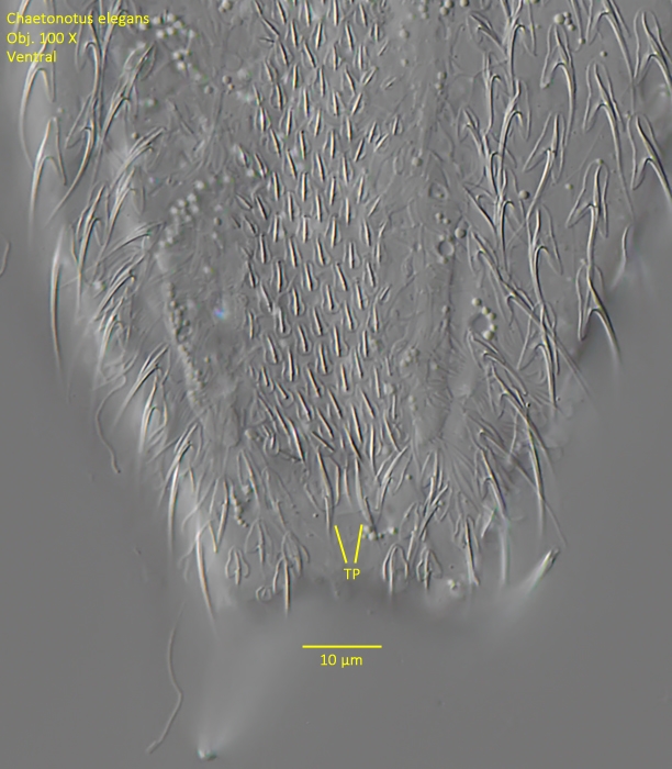

Auf meiner Jadg nach Ch. macrochaetus habe ich auch Chaetonotus elegans nochmal gefunden. Auch hier habe ich versucht die ventrale Seite zu dokumentieren. Beim drehen des Exemplares hatte ich kurz eine schöne laterale Ansicht:
Hier un die ventrale Seite von Chaetonotus elegans:
Schwank gibt keine Beschreibung der ventralen Schuppen. Daher kann ich sie hier nur zeigen, aber nicht mit der Darstellung in der Literatur vergleichen (ich habe nur den Schwank zur Bestimmung). Michael, hast Du da noch etwas weitergehendes?
Ole, Du sollst doch nicht alles verraten! Ich wollte die Leserschaft im glauben lassen, dass alle Fotos mit dem 60/0.9 geschossen wurden. Tatsächlich sind die alle Fotos mit dem 60X im Gastrotrichen Beitrag mit meinem neuen 60/1.42 gemacht worden (seit Oktober). Die genaue Bezeichnung ist Olympus PlanApo N 60X/1.42 Oil:
An dieser Investition bist Du nicht ganz schuldlos, weil ich ja Deine tollen Bilder mit dem 63X/1.4 und 40/1.3 kenne. Der Neupreis für das Teil ist natürlich enorm. Daher habe ich auf ein gutes Angebot auf ebay gewartet. Interessanter Weise werden solche hochaperturigen Objektive gebraucht hauptsächlich in den USA angeboten. Ich war mir lange unsichern, ob ich dort zuschlagen soll, denn ich hatte immer den Fall von Michael (sushidelic) in Erinnerung, der das gleich Objektiv dort erworben hat und ein "voll durchimmergiertes Objektiv" bekommen hat. D.h., es befand sich Öl in den Linsengruppen. Er hat den Fall hier im Forum beschrieben:
https://www.mikroskopie-forum.de/index.php?topic=37674.0
Mit etwas mulmigen Gefühl habe ich dann aber doch gekauft und ich muss zugeben, dass ich beim Auspacken des Objektivs doch leicht angespannt war, ob sich die Geschichte wiederholt. Zu meiner Freude war das Objektiv jedoch in einem einwandfreien Zustand, ich würde sagen sogar neuwertig. Bei den ersten Versuchen mit dem neuen Objektiv musste ich feststellen, dass man fast noch genauer arbeiten muss, als mit dem 100 X. Die Auflösung ist schon enorm, aber nur wenn Schichtdicke und DIK-Justage 100% stimmen. Aber dann gibt es Kino. Deshalb habe ich es "Diva" genannt. Wie meine anderen Objektive heißen, verrate ich nicht.
