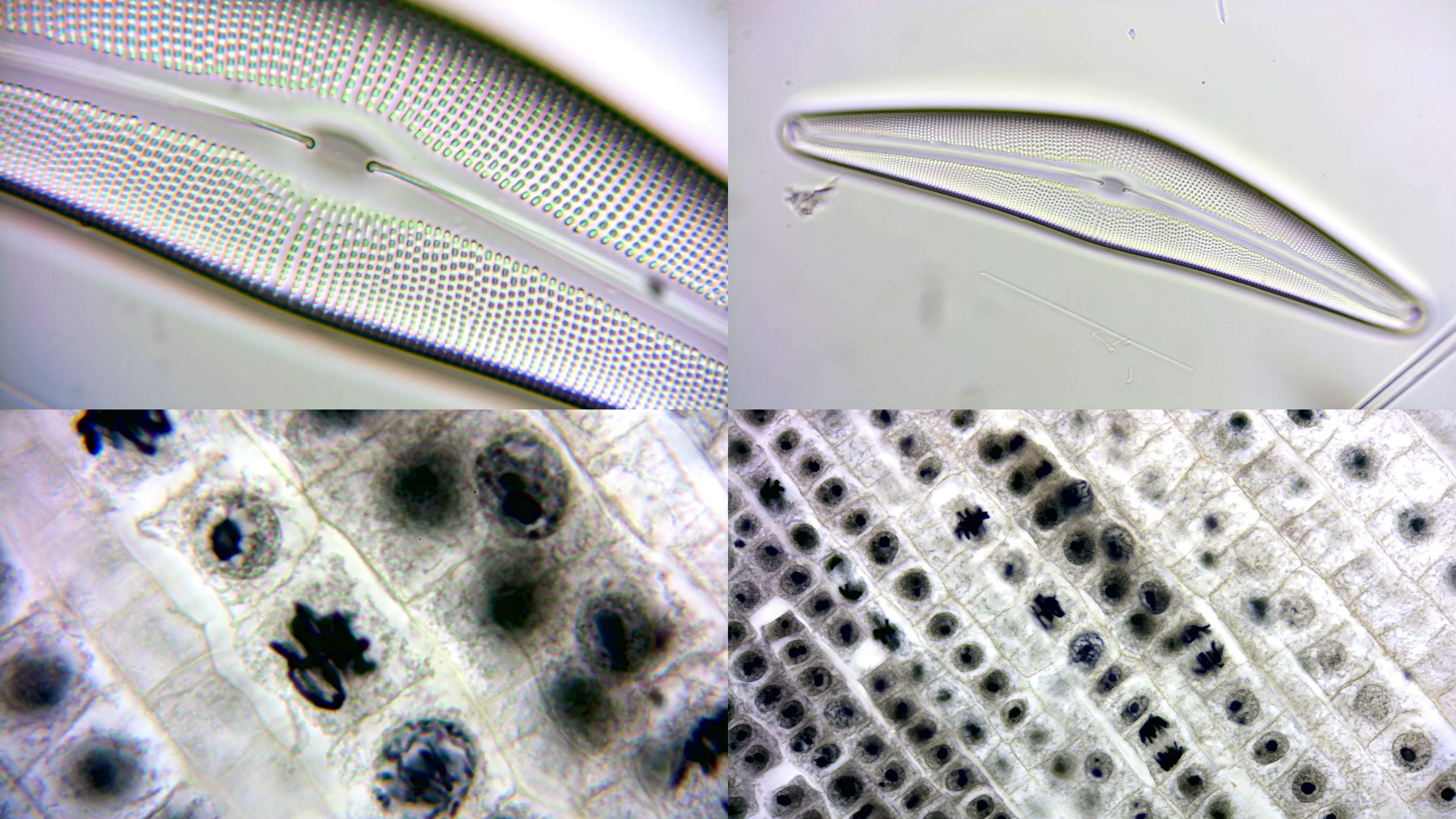

Die MikrOkular Full HD Okularkamera ist für Endlichmikroskope nur begrenzt brauchbar. Mit oder ohne Reduzierlinse wird das Bild vom Objektiv nicht kompensiert. Viele Achromaten mit geringe Vergrösserung (10x oder weniger) brauchen jedoch kaum Kompensation. Der kleinen Bildausschnitt köntte man dan mit eine Reduzierlinse verbesseren. Wegen der winzigen Pixelzahl muss man keine hervorragende Qualität erwarten und mit eine grössere Bildauschnitt wird die Auflösung sehr schlecht. Mit eine grössere Bildausschitt ist die Kamera nur noch brauchbar mit höher vergrösserende Objektive, weil man weniger Pixel braucht wenn die Vergrösserung steigt.
Ich habe diese Kamera auch und verwendet mit ein Hybridokular (https://mikroskopiedernatur.de/mikrofotografie-mit-hybrid-okulare). Damit wird das Bild vom Objektiv gleichzeitig verkleinert und kompensiert. Es ist eigentlich eine bessere Lösung als eine Reduzierlinse. Nachteil: man muss die Teile suchen und finden. Hier unten ein Beispiel mit dem Zeiss Neofluar 63/1.25. Ein maximaler Ausschnitt vom Sehfeld könnte auf den winzigen Chip projiziert werden. Links die Bilder ohne Hybridokular (also, Kamera in Tubus ohne Optik), rechts mit dem Hybridokular:
