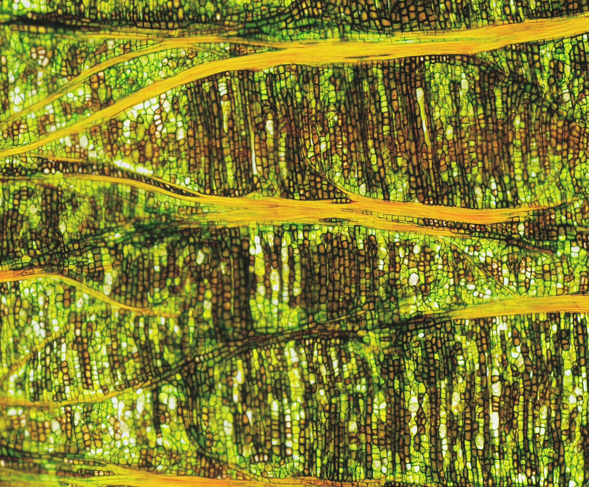

ich möchte hier einen Tangential-Schnitt durch die Rinde von Juglans regia zeigen:
Eigentlich sollte der Schnitt um 90 Grad gedreht sein, da die länglichen Sklerenchymzellen (gelb) in der Rinde von oben nach unten verlaufen.
Gefärbt wurde der Tangentalschnitt zuerst mit Etzold FSCA und dann mit Acriflavin nachgefärbt um einen Grünton zu erhalten.
Grünfärbung ist ja zu Zeit sehr beliebt, da wollte ich auch mal mitmischen, obwohl ich nicht sehr froh bin über den neuen Trend,
da dies schnell zu Fehlinterpretationen führen kann.

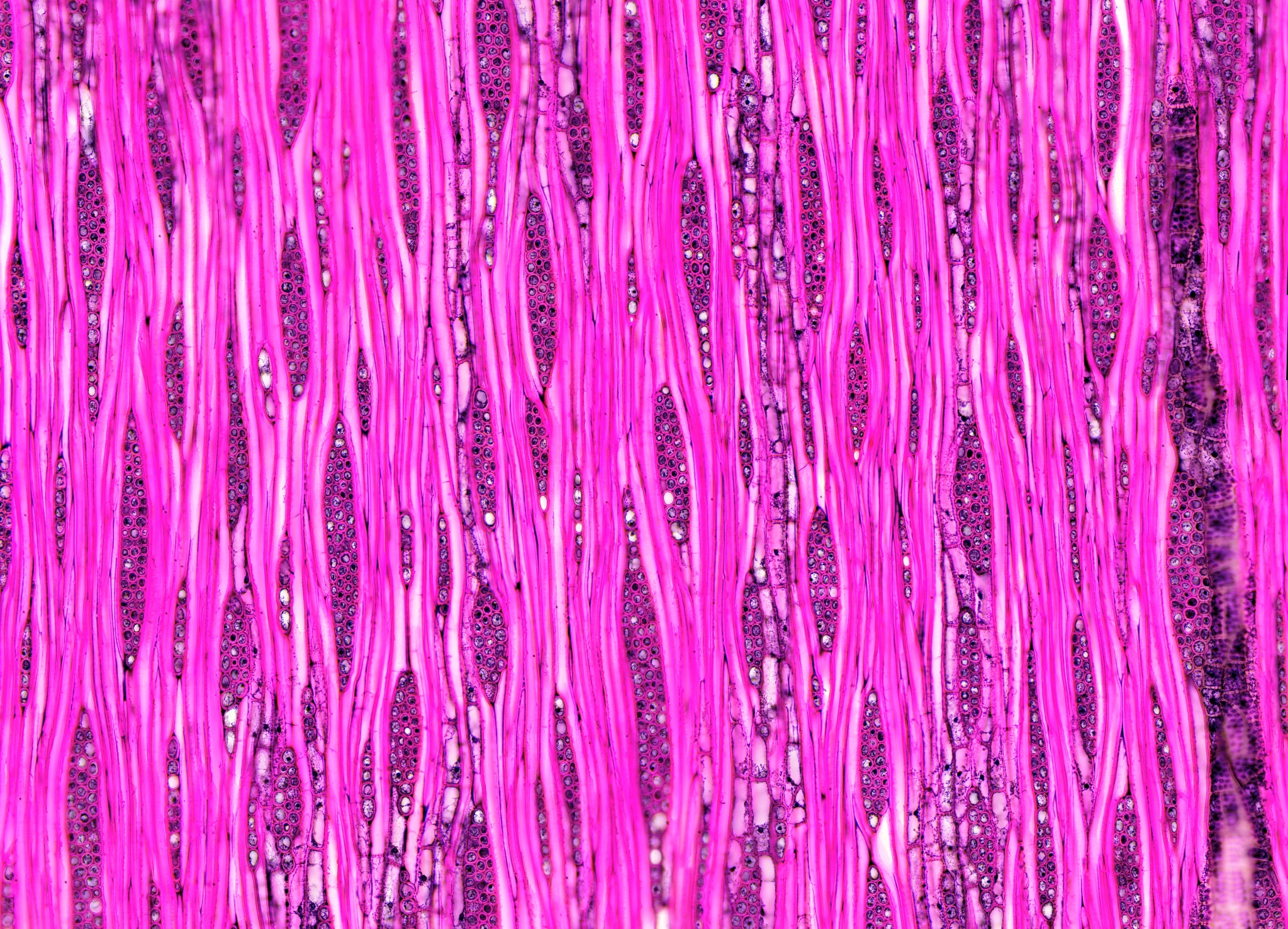

Dieser Schnitt ist wie der folgende gefärbt mit Eisen-Hämatoxylin nach Heidenhain + Acridinrot/Chrysoidin.
Tangentialschnitt durch das Holz von Juglans regia:
