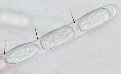

die Calciumsulfatkristalle sammeln sich in den Tanzstübchen der Closterium-Algen an, nicht in Diatomeen.
(siehe Anlage)
Rainer
