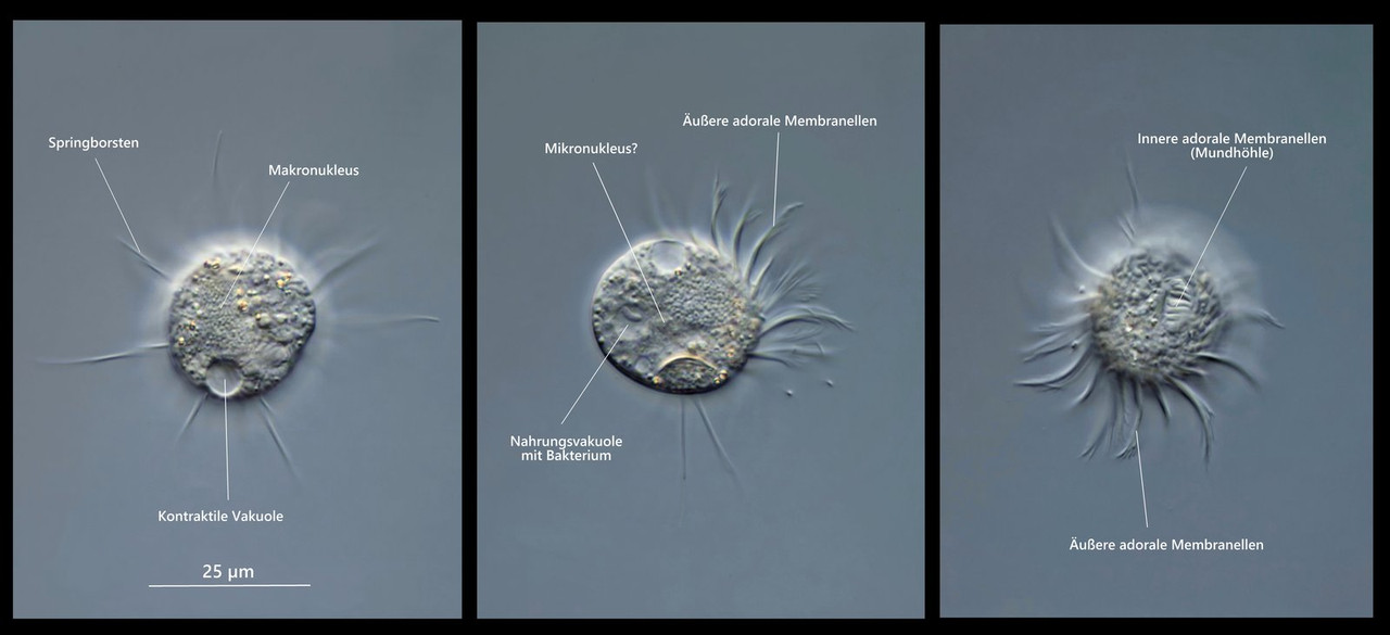

Liebe Mikrofreunde,
viele von euch werden Halteria schon mal gesehen haben, auch im Forum gibt es einige sporadische Aufnahmen.
Halteria grandinella, das Springtier macht seinem deutschen Namen alle Ehre. Es ist in der Regel schwierig abzulichten, kaum hat man es im Okular fixiert ist es durch seine sprunghafte Bewegung schon wieder verschwunden.
Die eindrücklichste Dokumentation zeigt meines Erachtens die wunderbare Seite von Martin Kreutz:
https://realmicrolife.com/halteria-grandinella/
Auch bei Foissner Band I S. 137 ist das Springtier eingehender beschrieben.
In etwas abgestandenen Teichkulturen kommt der spirotriche Ciliat manchmal zur Massenentwicklung. So gelang es mir durch Isolieren eher zufällig ein paar Exemplare unter dem Deckglas so zu fixieren, dass sie nicht zerquetscht wurden, aber auch nicht mehr wegspringen konnten.
Im ersten Bild sind drei Aufnahmen in verschiedenen Ebenen kombiniert (alle Fotos im DIK 100). Während die an der Gürtellinie ansetzenden Springborsten (meist Dreier-Gruppen) der ruckartigen Fortbewegung dienen, sorgt der am Vorderende sitzende Kranz der adoralen Membranellen für einen gleichmäßigen Antrieb. Zugleich dient er wohl zum Herbeistrudeln von Nahrungspartikeln.

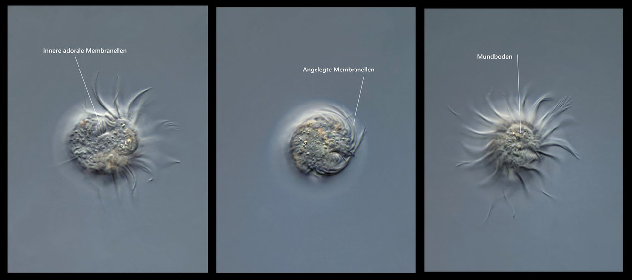

Die zweite Bildkombination zeigt Halteria eher von der apikalen Seite. Dort sind die die relativ kräftigen inneren Membranellen des Mundes sowie der Mundboden zu erkennen. Die äußeren Membranellen werden auch zwischendurch um den Zellkörper eng angelegt.

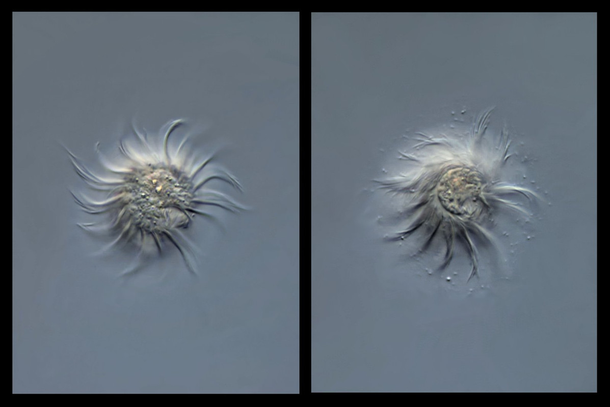

Das letzte Aufnahme soll ein wenig auch die Ästhetik der Membranellen-Bewegung vermitteln. Michael Plewka hat dies  hier auch schon mal eindrucksvoll festgehalten.
