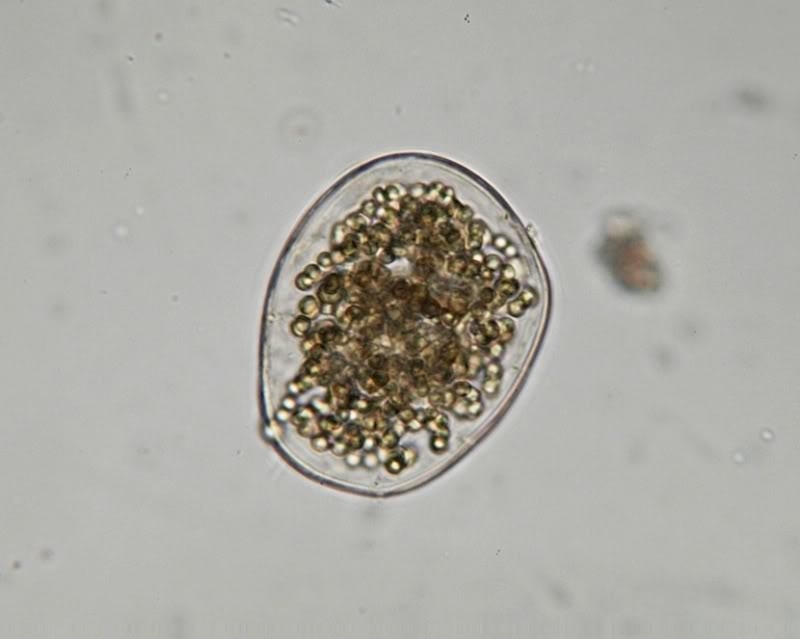

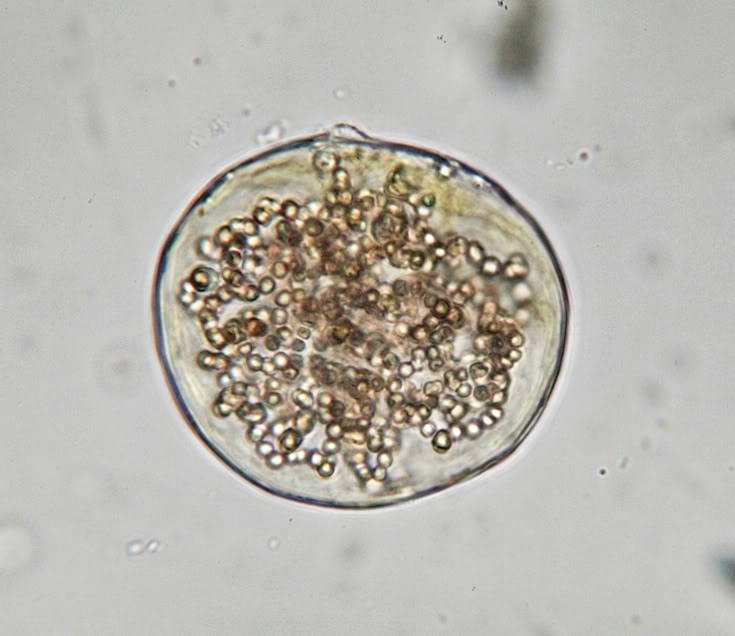

Guten Abend,
ich bitte Euch um Bestimmungshilfe. Diese Grünalge fand ich in der selben Glasschale im Garten, in der ich auch die Cosmarien fand.
Herzlichen Dank im Voraus für Eure Hilfe.
Sabine

Sabine, für Bestimmunghilfe wäre es praktisch, die Aufnahmen im ganz gewöhnlichen Hellfeld zu machen, ohne irgendwelche Einfärbungen, und ohne Schiefe Beleuchtung oder DIK. Diese Verfahren beleuchten das Objekt immer sehr schräg, so daß ein einseitiges Auflicht entsteht, das nur die Oberfläche der Zellen zeigt. Aber zum Bestimmen muß man in die Zellen hineinschauen können, um die Gestalt des Chloroplasten zu erkennen. Wichtig wäre auch: Durchmesser der ganzen Gallertkugel und der einzelnen, kleinen Zellen.

Das 1. Bild IST Hellfeld. Da ist nichts gefärbt! DIK was ist das?  ;D Ne, ich weiß schon. Aber mein KF2 verfügt über kein DIK.
Die Gallertkugel hat einen Durchmesser von ca. 90 µm und die einzelnen Zellen 5 µm.

Hallo Sabine,
die Bestimmung stimmt wahrscheinlich, vor allem, wenn es sich um ein sehr nährstoffarmes Gewässer handelt. Es besteht aber Verwechselungsgefahr mit Gemellicystis neclecta.

Dann sollte sie etwa so aussehen:
http://www.weihenstephan.org/~fsrklauhenk/sphaerocystis.schroeteri.jpg
Es ist aber noch recht viel Blau im Bild, das habe ich mit IrfanView in der Eile nicht weg bekommen. Entweder durch ein (zu) kräftiges Blaufilter oder durch zu hohe Farbsättigung oder fehlenden Weißabgleich in der Kamera oder stark geschlossene Blende am Mikroskop - bzw. durch mehrere dieser Ursachen.
Selbstverständlich kann Ihnen niemand vorschreiben, welche Farbgebung Sie als schön empfinden, wenn Sie beispielsweise ein Bild mit kräftigen Kontasten oder hoher Farbsättigung vorziehen. Ihre Aufnahmen finden ja auch zurecht Anerkennung hier im Forum. Aber für Bestimmungszwecke sind Aufnahmen mit neutraler, sozusagen "naturbelassener" Färbung einfach hilfreicher. Bei manchen Arten, gerade solchen mit sehr kleinen Algenchloroplasten wie in Ihrer Algenkolonie, kommt es beim Bestimmen nicht nur auf die Gestalt des Chloroplasten, sondern sogar darauf an, ob seine Farbe krätig oder bläßlich grün ist.
Es paßt eigentlich alles auf Sphaerocystis schroeteri,
wie auch schon Herr Dr. Kramer vermutet. Gemellicystis neclecta möchte ich ausschließen, weil die erstens einen hufeisenförmigen Chloroplasten hat und zweitens keine Anzeichen von den kurzen Stummelgeißeln der G.n.-Zellen zu sehen sind
Bessere bzw. andere Bilder sind mit meiner "Ausrüstung" nicht möglich.
"Bessere" muß nicht unbedingt sein. Aber ich meine, Sie unterschätzen (noch) die große Leistungsfähigkeit Ihres erstklassigen Mikroskops.
Genug geschwätzt. Einen schönen Tag! KH

Hallo Sabine,
Es ist tatsächlich Sphaerocystis schroeteri.

Blaufilter + Kameraeinstellung "Glühlampe" ergibt dieses Blau.
Hier eines meiner allerersten Bilder - >KLICK<  Damals war ich noch nicht im Besitz dieses Filters.
Also ICH bevorzuge das Blau. ;)
